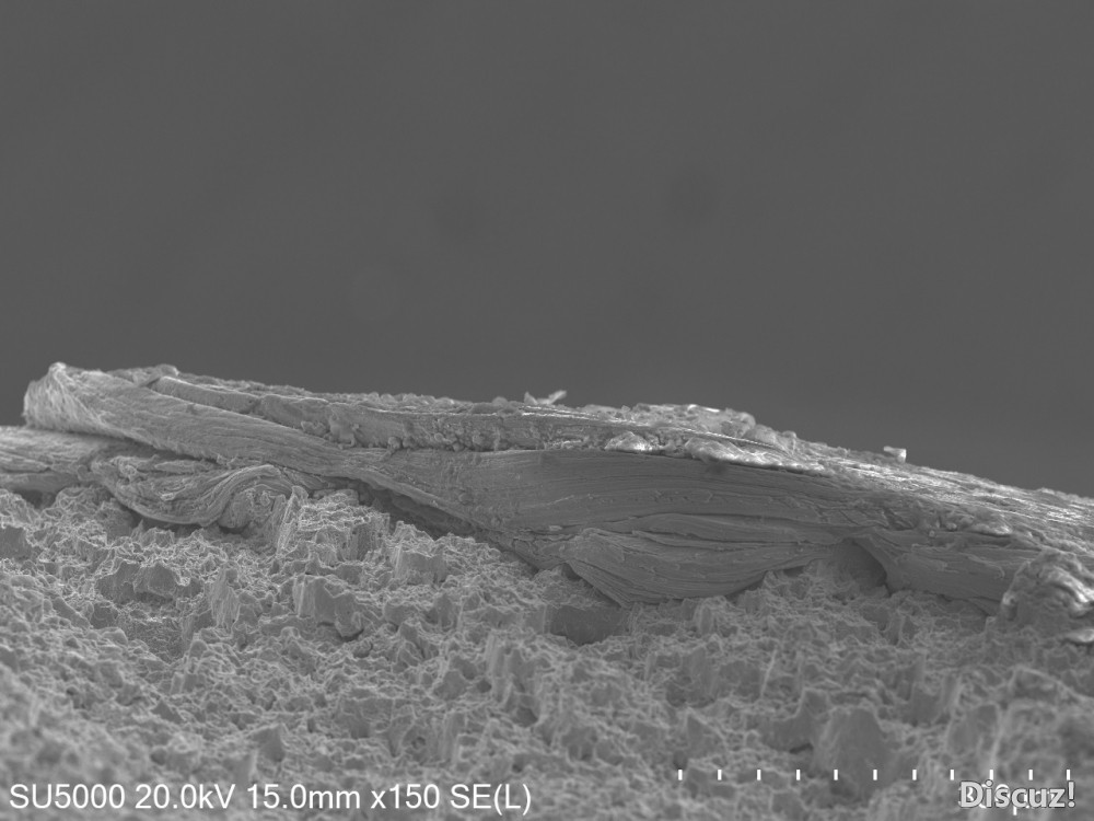

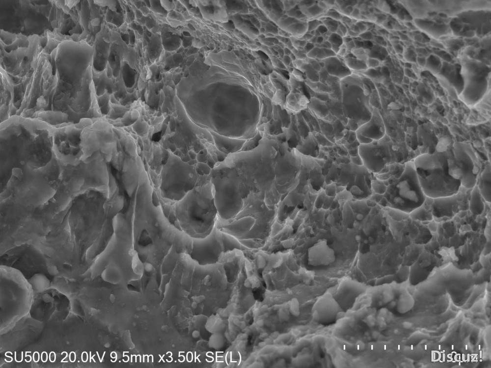

45号钢板钩,热处理后洛氏硬度45,拉力5.7-5.8T左右。
电镀后拉力只有4.2-4.3T,批量中也有部分合格的5T以上的。但是不合格率占比很大。
做了测试说很大原因不是氢脆引起的,说裂纹源地方发现有缺陷。
各位大神帮忙看看是哪个环节出错了?是否热处理工艺失误导致断裂,还是其他原因?
说裂纹源地方有个缺陷
说裂纹源地方有个缺陷

 楼主| 发表于 2020-7-23 13:36:49 | 显示全部楼层
5billion 发表于 2020-7-22 07:08
把完整报告发上来?
没有报告,托认识的朋友做的,然后给到我这两张图片和结果。说没氢脆

发表于 2020-8-3 19:52:22 来自手机 | 显示全部楼层
第二张SEM图显示剪切形状韧窩及准解理,不是清脆所致。热处理45HRC太高了,回火温度太低,应力没有完全释放。
