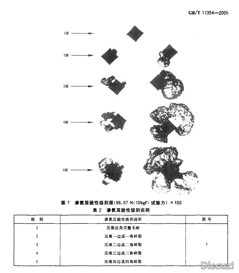

另外按照标准,看这个图确实有5级了

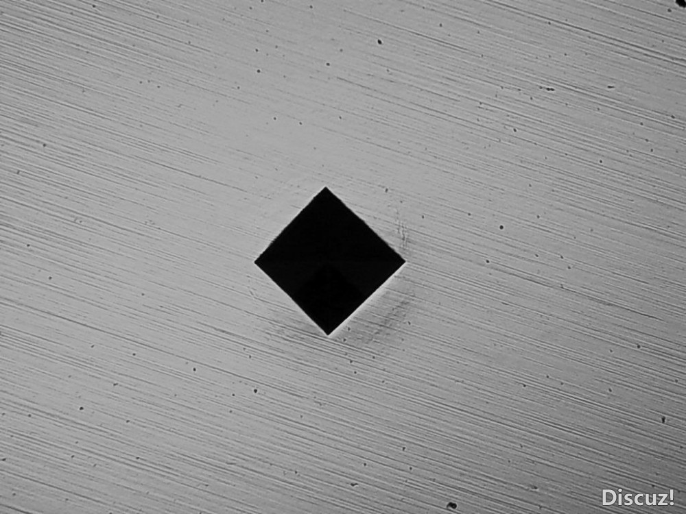

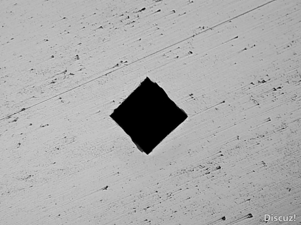

发表于 2020-7-20 08:27:32 | 显示全部楼层

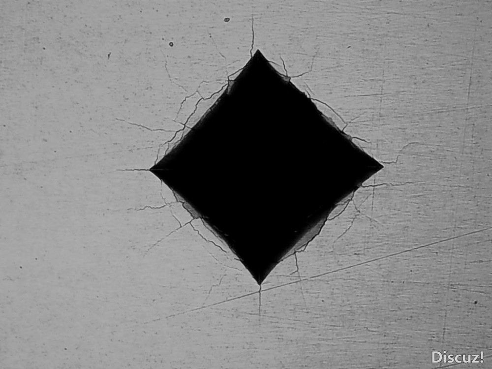

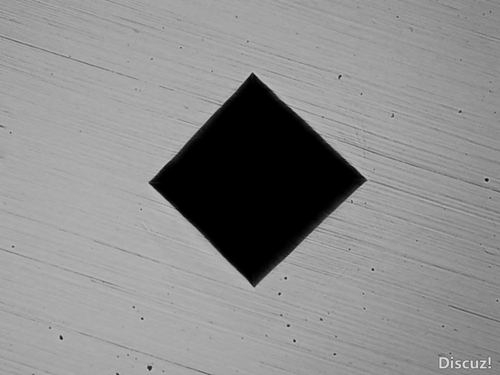

     拍的太清晰了,实际情况就是这样子的,氮碳共渗件,基本都会有裂纹,但是不会碎,就和楼主这个情况一样,如果按照出现裂纹评级,有时候根本没有办法进行。
     还有情况就是,100X看不到裂纹或者很轻,实际上你改变一下放大倍数,裂纹马上就会很清晰了。见图片
     另外芯部硬度越低的产品,边缘产生裂纹的机率更大。
     所以我现在对咋们这个脆性判定标准有点怀疑,不知道大家平时怎么操作的。

氮碳共渗白亮层没有脆性检测的测试要求,也没有标准提到怎么测!GB11354说的是渗氮层的脆性检测,所以我从来也没有检测过软氮化零件的渗层脆性,因为无法可依的缘故。

     刚刚去看了一下标准,虽然都说的渗氮,但是,表头有适用范围包括了氮碳共渗,如果要求氮碳共渗后检测脆性完全是可以的,就和白亮层一样,也说的是渗氮层疏松。
     现在有一个问题,在白亮层上面打脆性,白亮层很容易有裂纹,这个和当初建立标准的时候用的样件不一样还是以前拍摄没有发现裂纹,现在其实我也有点糊涂的,所以正常情况,裂纹我不算在脆性里面,碎了就算脆性了 (只针对氮碳共渗件),还希望艾伦大师指点指点........

加个退氮你表面硬度怎么保证,这也需要考虑的事,上次我们也这么一个产品,就是客户检测脆性5级了,我们提出疑意,我叫他测一下原件,也是一样的,4边都有裂纹,后来我就提出了裂纹不要考虑进去,只要压痕形状保证,四边没有碎,就和图谱对比,还有拍摄的时候,尽量压一点分辨率,把细小的尖角裂纹盖住。这个只是我个人的操作,不一定对。

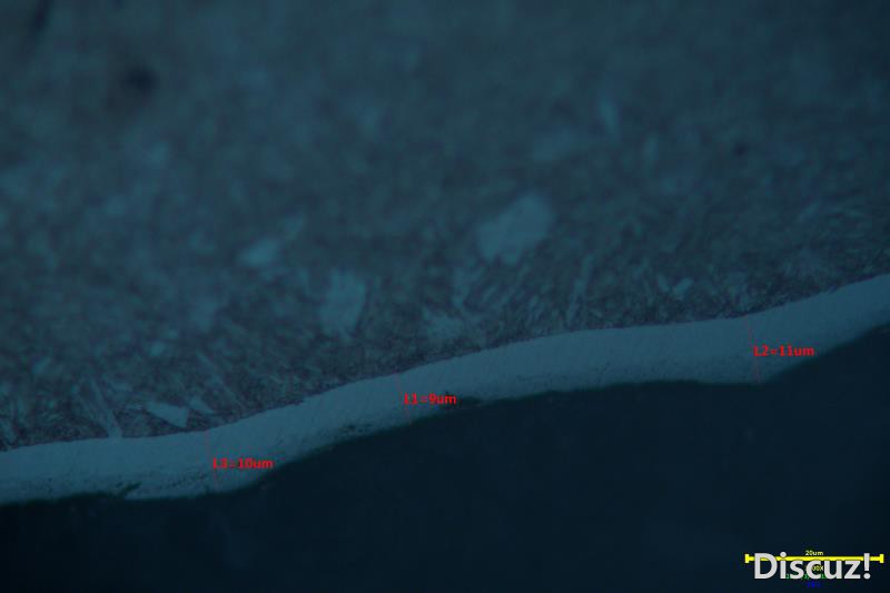

发表于 2020-7-22 13:14:28 | 显示全部楼层
基恩西 发表于 2020-7-22 09:29
“现在有一个问题,在白亮层上面打脆性,白亮层很容易有裂纹”不敢赞同,同样零件纯氨渗氮,同样的检测方 ...

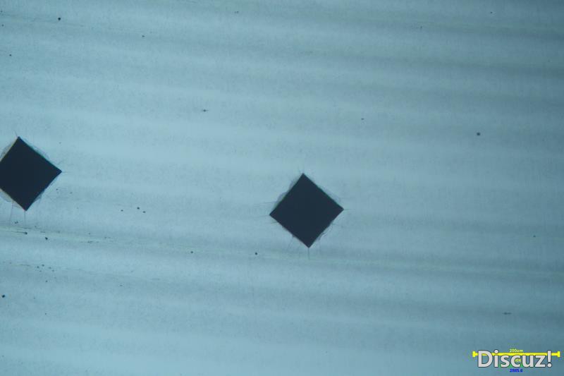

     可能我描述的有点问题,我所说的这个白亮层,一般指氮碳共渗的白亮层,要求表面白亮层有高的硬度这种情况,至于您说的,渗氮得到的白亮,那种做扩散层的,打出来没有一点裂纹的情况有,我分享一下图片吧,这们暂时先把氮碳共渗完成做表面白亮层和表面白亮层高硬度的情况与直接渗氮分开来说吧。     下面就是做硬氮化的表面脆性结果,非常的漂亮,白亮层6-8um左右

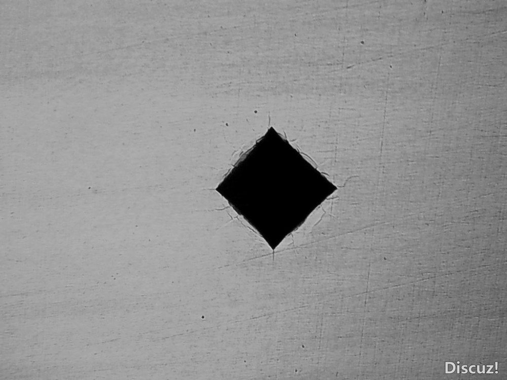

发表于 2020-7-22 13:46:40 | 显示全部楼层
  再分享1张某主机厂日本原供件45#表面氮化(要求白亮层和硬度)脆性图片,具体工艺不详,我开发的话用氮碳共渗....
