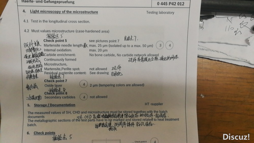

今公司接到博世一零件,提供了标准,由于标准是英德文的,经翻译后有些术语不是很理解,希望能得到大家帮助,谢谢了!!!
Martensiteneedlelength: 马氏体针长:
Internaloxidation:内部氧化:
Carbideenrichment:no bone carbide,no carbide network allowed 碳化物富集:不含骨碳化物,不含网状碳化物
Continuouslyformedmicrostructure,martensite,perlite spot: 连续形成的显微组织,马氏体,珠光体斑点:
Residualaustenitecontent: 残余奥氏体含量:
Oxide layer:氧化层:
Secondarycarbides:二次碳化物
其中
1、不含骨碳化物怎么理解?骨指角状?
2、连续形成的显微组织,马氏体,珠光体斑点:怎样理解?
3、二次碳化物:怎样理解?

1,骨状对应细小,网状对应非连续点状。
发表于 2020-6-14 20:32:29 | 显示全部楼层
骨状,你就当角状。不允许骨状和网状,意思是细小弥散的点状是允许的。
二次碳化物,就是奥氏体中析出的。
连续形成的显微组织,马氏体,珠光体块:意思是渗层区域不能出现珠光体、上贝等,马氏体这里是应该是相对于回火马氏体而言。

1、渗碳淬火的产品炉内碳势偏高时,零件表面会出现短棒状的碳化物,就类似骨头状的

谢谢!还有Internaloxidation:内部氧化 ,最大20um,Oxide layer:氧化层 2um,这二个要求怎样理解?多谢!
发表于 2020-6-15 15:27:12 | 显示全部楼层
小虎 发表于 2020-6-15 12:47
谢谢!还有Internaloxidation:内部氧化 ,最大20um,Oxide layer:氧化层 2um,这二个要求怎样理解?多谢 ...
内氧化是个常规要求,截面抛光态检查,可见25744。
氧化层这个,没见过这样的要求。最好是问一下客户是怎么解释的,让他们给个参考照片
