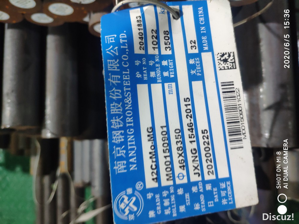

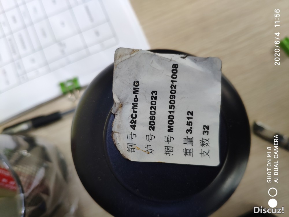

风电锚栓用料,材料后面的MG啥意思?

 楼主| 发表于 2020-6-5 11:10:02 | 显示全部楼层
南钢的料
 楼主| 发表于 2020-6-8 14:47:38 | 显示全部楼层

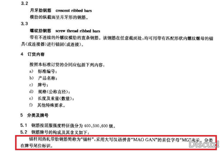

发表于 2023-4-10 03:05:35 | 显示全部楼层
标准规定:MG是锚杆用钢的锚杆汉语拼音首字母,分类标识在牌号尾。
