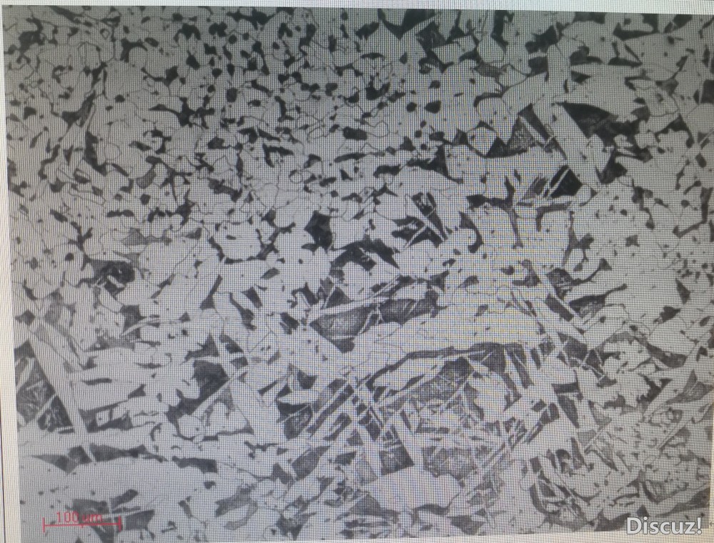

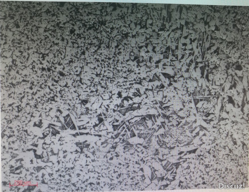

材质:普通低合金钢
热处理炉:真空气淬炉(选用真空炉是为了零件表面质量)
热处理工艺:970-1000℃保温200-240min后冷却至50℃出炉,氮气压力4.5-6.5kg。冷却速率实测40-70℃/min
零件:10-15kg
装炉量:2000kg(包括工装)
金相:要求35%以下珠光体,剩余铁素体。但是现在热处理后出现魏氏组织、大块珠光体、长条状珠光体。
请各位专家帮忙分析一下出现这种状况的原因,是保温温度或时间不够,还是冷却过程有问题。
异常金相50X
异常金相50X
异常金相100X
异常金相100X
异常金相50X-2
异常金相50X-2
异常金相100X-2
异常金相100X-2
                 50x                                                                       100x                                                                     50x                                                           100x
长条珠光体50x
长条珠光体50x
长条珠光体100x
长条珠光体100x

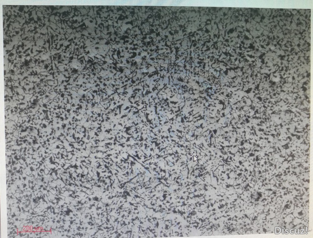

            50x  长条珠光体                                                 100x   长条珠光体                                              50x    正常组织                                                   100x  正常组织

金相照片和倍率有点对不上啊,基本上一张50x一张100X,最后一组是正常金相

什么材料 AC3 这么高? 铁素体在912°就完全转变为奥氏体, 碳含量在0.0218% ~ 0.77% 的钢的AC3 由超过912°的吗?
上述有混晶的100X 组织明显氏铁素体魏氏+粒状贝氏体。
