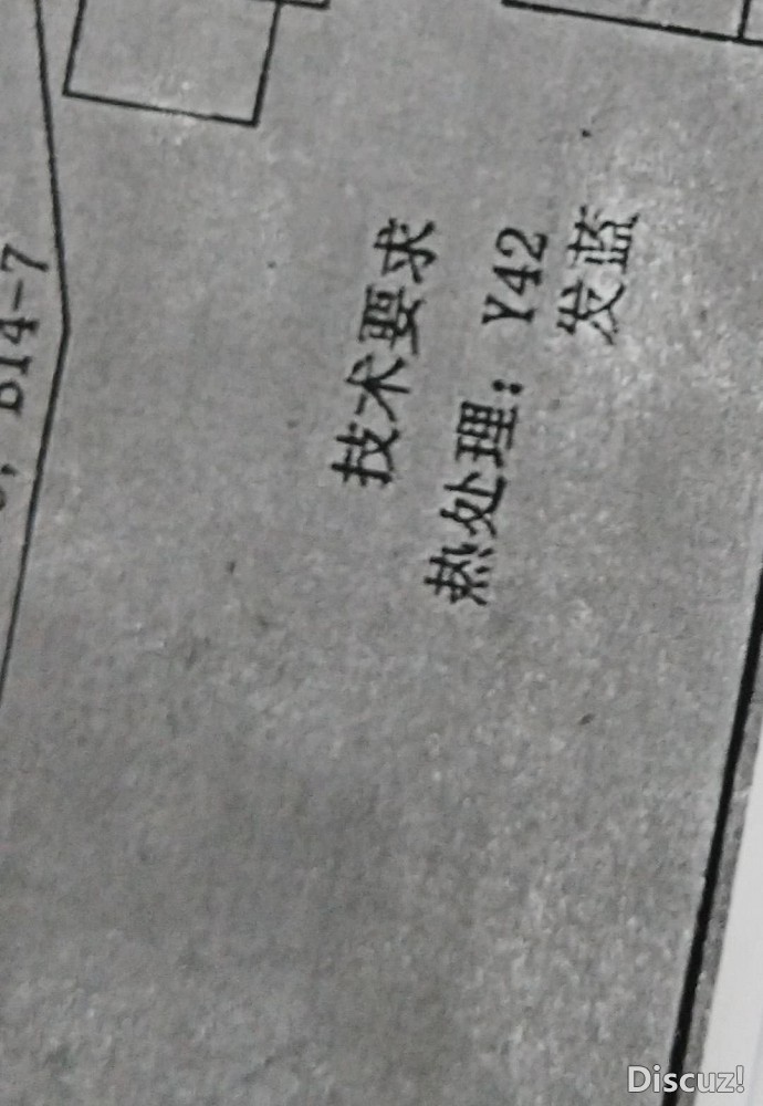

这个技术要求是表示油中淬火、硬度42HRC吗,求指教

问设计人员或者发全图来看看能否破获密码?

油冷淬火,回火后硬度42HRC
