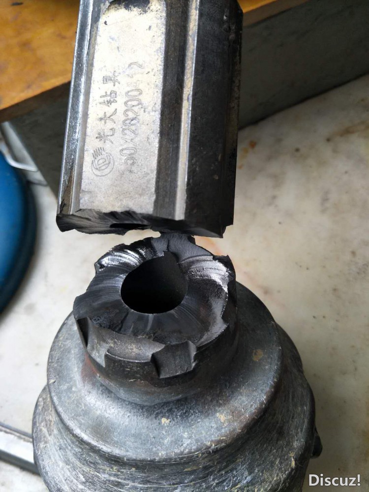

发表于 2020-5-12 19:51:37 | 显示全部楼层 |阅读模式

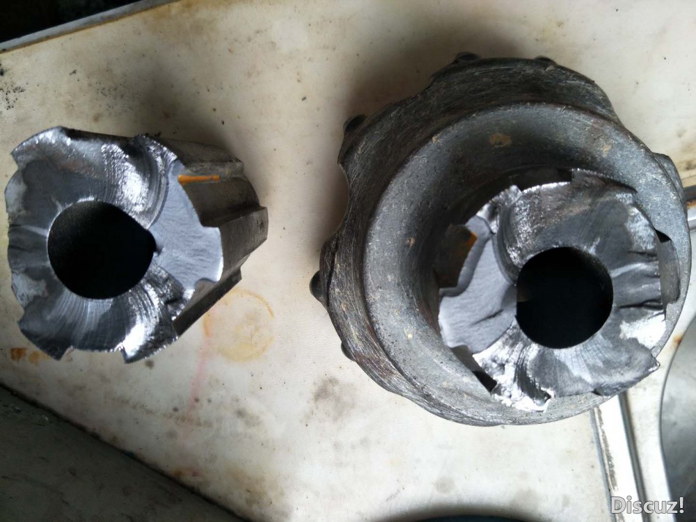

客户使用过程中断裂

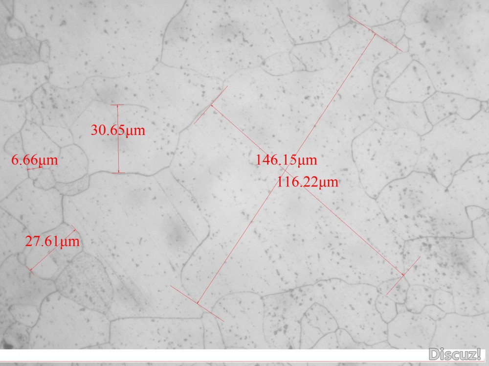

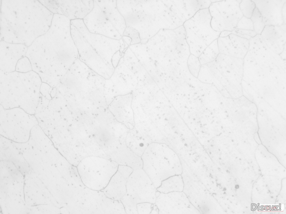

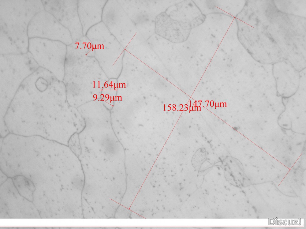

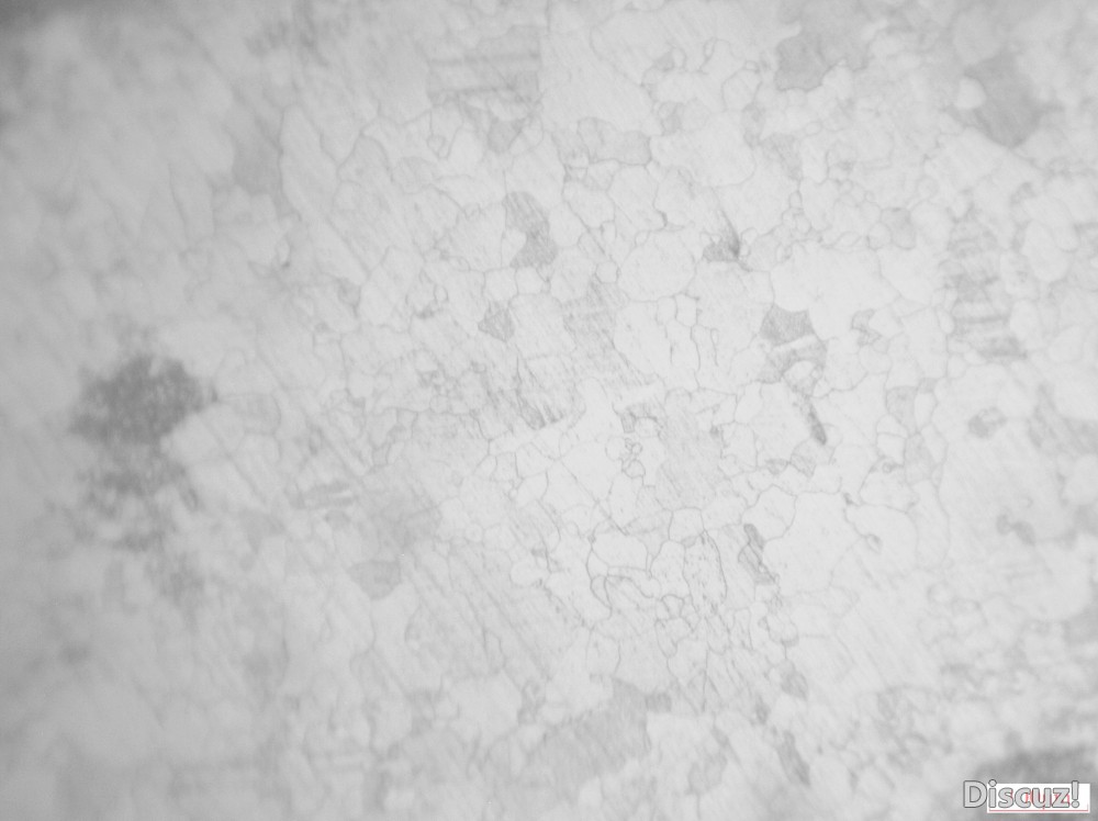

取小试样850淬火分析晶粒度
 楼主| 发表于 2020-5-12 20:22:19 | 显示全部楼层
晶粒尺寸测量了一下

发表于 2020-5-13 09:28:01 | 显示全部楼层
断口附近来个详细特写,先找出断裂源来,在研究断裂原因

发表于 2020-5-14 08:19:04 | 显示全部楼层
扭转载荷多源疲劳断口,这个钻头直线度可能不合格

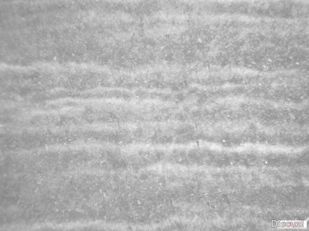

发表于 2020-5-18 08:00:21 | 显示全部楼层
混晶,没有经过锻打?

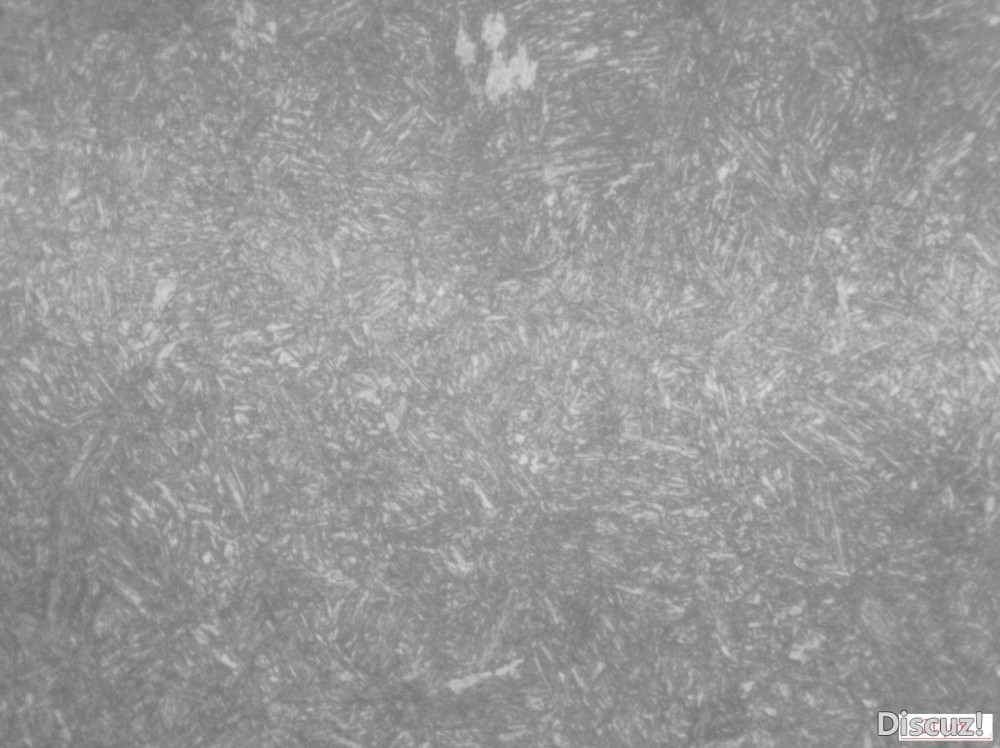

发表于 2020-7-31 22:16:38 | 显示全部楼层
分析下夹杂物,感觉又类似硅酸盐或球状氧化物。
