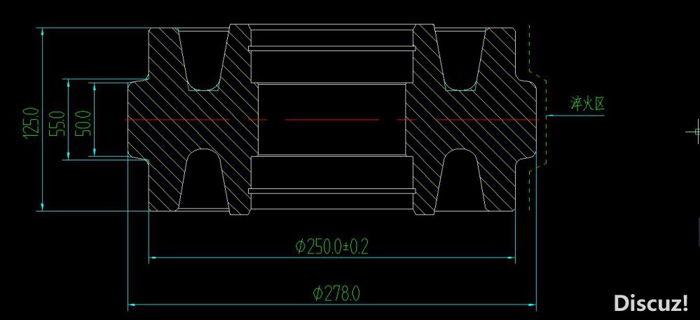

公司有个产品,很久没做的,最近做的时候对照图纸发现原来的感应器完全达不到图纸的要求,自己想了两个方案,一个是实际操作有困难,二是存在软带。各位高手给看看,这个感应器该怎么做比较合适。虚线为淬火区域,整个外圆。材料40Mn2,硬度45-50HRC,深度≥4mm。

做个仿形感应器可以。
发表于 2021-4-29 13:28:45 | 显示全部楼层
龟山淬火 发表于 2021-4-29 13:27
做个仿形感应器可以。
120°的包围面就行了。

要处理好尖角过热,R欠热的问题。
发表于 2021-8-31 08:11:19 | 显示全部楼层
加导磁体可以分布能量。

谢谢龟版,思路应该没错,做了个仿形的,只是我们感应器自己做,水平有限,再加上设备功率有点小,比之前效果好了些,但图纸要求还是有达不到的。不过这个活因为换代,后面不在要了,也就凑合把最后一批干了。
