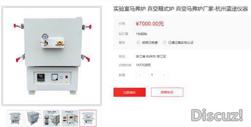

我想申请一个实验炉,但是不知道什么好。像这种真空、气氛一体的怎么样,炉温均匀性怎么样?今天我领导说,炉子越小温差越大,相差几十度都有。如果相差这么大,那实验就没有参考意义了。求大家推荐一款炉子,温控能在5度以内,均匀性好的。

领导说的不一定对。

为什么不均匀?加热管布置位置不合理。这么小的空间,有效空间内的温度(保温阶段)应该是可以保证的,传播距离不远嘛。
如有必要,作一个温炉均匀性作为验收付款条件。这么便宜的炉子,差不多可以把做炉温均匀性的钱再买一台新的。
(记得大型台车炉好像是距离1。5米设置一个检测点,距热源1。5米开外,3米远,4。5米了)

他们说没有循环风机,所以温差大。

我在微信群里看到了,言之有理,适用于大体积的炉子。这么小的炉子再安个风扇?至于吗?

我这边有一个很小的炉子,炉膛直径100毫米吧。
用一只微小的热电偶做探头,同一个截面,不同点会差几十度。
不明原因。
建议楼主,以测试结果为准。

我有个朋友,他说他们能控制在正负5度,而且他们测温方法是类似九点测温,是在一个方形位置,设置了5个测温定,这5个都要在设置温度正负5以内。

有对流、多区控温是可以做好温度的均匀性,但是对于一个很小的实验电炉来说,有点大炮打蚊子的感觉。
清淡的领导说了炉子超小,均匀性越不好,可能是在特定的条件下得出的看法。事实上是温度越低,均匀性越难保证。
