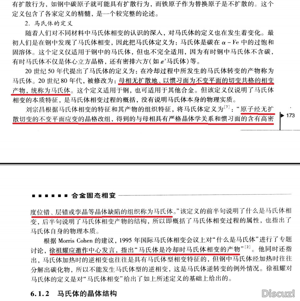

发表于 2020-4-6 00:30:58 | 显示全部楼层
我比较赞同80年代的定义和刘宗昌的定义,个人认为徐祖耀的定义:马氏体是冷却时马氏体相变的产物。犯了循环定义的逻辑错误。
发表于 2020-4-6 00:36:27 | 显示全部楼层
马氏体是冷却时马氏体相变的产物。贝氏体是冷却时贝氏体相变的产物。珠光体是冷却时珠光体相变的产物。奥氏体是加热时奥氏体相变的产物。水饺是水煮饺子的产物,玉米是长大后结玉米植物的产物……。

发表于 2020-4-6 09:01:22 | 显示全部楼层
草原的风 发表于 2020-4-6 00:30
我比较赞同80年代的定义和刘宗昌的定义,个人认为徐祖耀的定义:马氏体是冷却时马氏体相变的产物。犯了循 ...
刘教授是学术严谨表述。徐院士是通俗说法。而且有口误或转述错误吧?
马氏体是冷却时马氏体相变的产物?应该是马氏体是冷却时奥氏体发生相变[/color]的产物之一。写完突然觉得我是考虑马氏体从哪里来的?徐院士或许是考虑过程,那个相变叫马氏体相变。
 楼主| 发表于 2020-4-6 11:46:53 | 显示全部楼层
草原的风 发表于 2020-4-6 00:36
马氏体是冷却时马氏体相变的产物。贝氏体是冷却时贝氏体相变的产物。珠光体是冷却时珠光体相变的产物。奥氏 ...
徐祖耀提出这样的说法,应当是先定义了马氏体相变,然后顺延出马氏体的定义。

发表于 2020-4-7 00:21:59 | 显示全部楼层
马氏体是冷却时马氏体相变的产物? ...
咱也没有参加会议,咱也不知道是否是口误或转述错误,至于通俗说法,我想参加会议的都是高水平同行,不是面对这生产一线的职工,没有必要怕高水平专业人士听不懂而采用通俗说法吧?
发表于 2020-4-7 00:24:30 | 显示全部楼层
落水残阳 发表于 2020-4-6 11:46
徐祖耀提出这样的说法,应当是先定义了马氏体相变,然后顺延出马氏体的定义。 ...
这个只是落水残阳您的一种猜测,甚至于都不是徐祖耀的猜测。

发表于 2020-4-7 08:24:33 | 显示全部楼层
徐祖耀在总结以往诸多学者定义马氏体相变的基础上,提出这样简单的定义:替换原子无扩散(成分不改变,近邻原子关系不改变)和切变(母相和马氏体之间呈位向关系)而使其形状改变的相变,其中相变泛指一级(具有热量突变和体积突变,如放热和膨胀)形核长大型相变。
--百度百科

发表于 2020-4-7 08:40:09 | 显示全部楼层
草原的风 发表于 2020-4-7 00:21
咱也没有参加会议,咱也不知道是否是口误或转述错误,至于通俗说法,我想参加会议的都是高水平同行,不是 ...

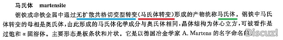

王老师所言极是,不过这种循环定义的说法也被国际GBT7232所采用。巧妙的是马氏体转变明示了无扩散共格切变型转变。

发表于 2020-4-8 00:36:37 | 显示全部楼层
wanggong 发表于 2020-4-7 08:40
王老师所言极是,不过这种循环定义的说法也被国际GBT7232所采用。巧妙的是马氏体转变明示了无扩散共格切 ...
用A定义B,然后又用B定义A。用马氏体去定义马氏体相变,然后用马氏体相变再来定义马氏体。是不是这么回事咱不知道,至少表面上看来就是这么回事。
至于国标,说些不太恭敬的话,就那么回事,虎皮大旗的事。

发表于 2020-4-8 11:50:33 | 显示全部楼层
马氏体相变是置换式原子经无扩散切变(原子沿相界面做协作运动),由此产生形状改变和表面浮凸,呈不变平面应变特征的一级相变和形核-长大型相变,转变产物为马氏体。
