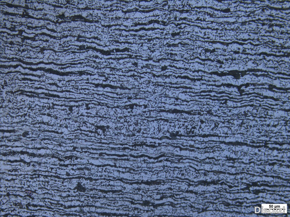

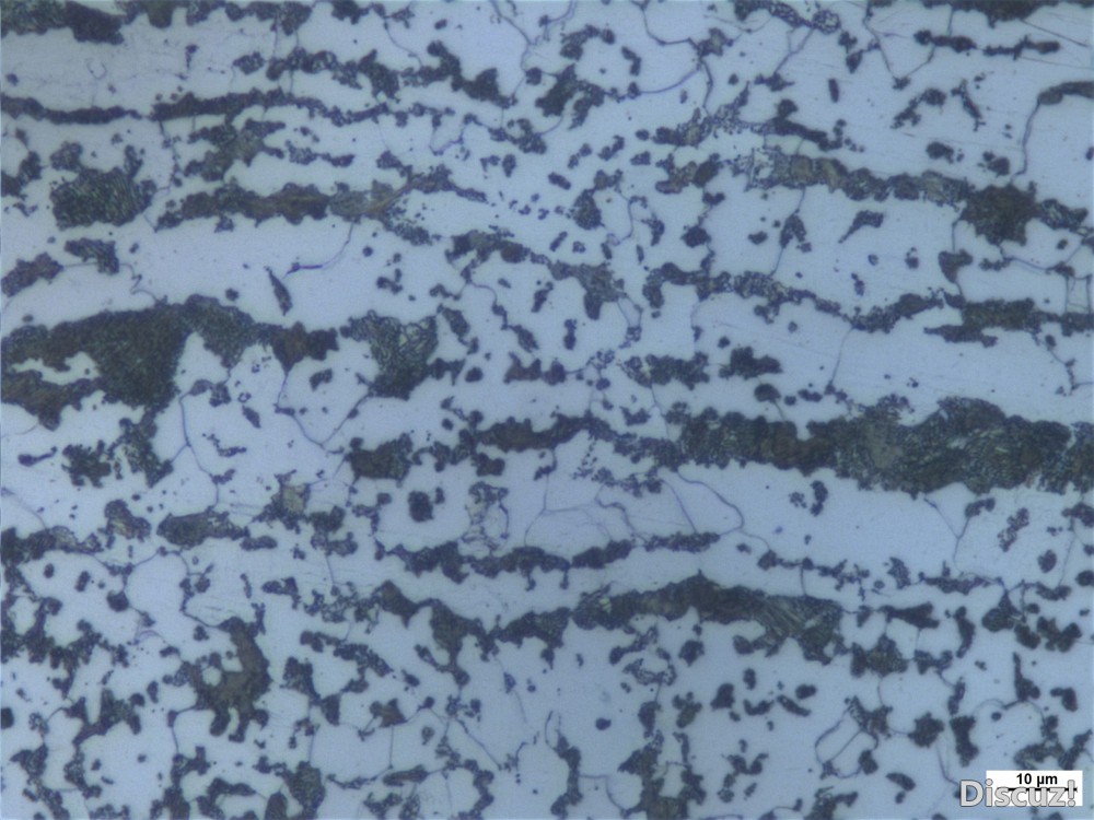

横截面组织
发表于 2020-3-31 17:50:03 | 显示全部楼层
横截面???
 楼主| 发表于 2020-4-1 08:17:17 | 显示全部楼层
是的,横截面都成带状了哈!
发表于 2020-4-1 10:56:19 | 显示全部楼层
清淡 发表于 2020-4-1 08:17
是的,横截面都成带状了哈!
板材?
 楼主| 发表于 2020-4-1 10:59:17 | 显示全部楼层
 楼主| 发表于 2020-4-1 10:59:56 | 显示全部楼层
是用板材卷起来焊接后热轧。

发表于 2020-4-1 11:29:32 | 显示全部楼层
这个带状,是和管子的轴向垂直的吗?
 楼主| 发表于 2020-4-1 11:56:38 | 显示全部楼层
ywjianghu 发表于 2020-4-1 11:29
这个带状,是和管子的轴向垂直的吗?
垂直。

发表于 2020-4-2 08:22:14 | 显示全部楼层
这就有意思了。
一般来说,这种条纹是和板材的压延方向平行的。
现在这个条纹这么整齐明显,卷管的时候做了大量卷曲方向的压延。
 楼主| 发表于 2020-4-2 08:26:46 | 显示全部楼层
ywjianghu 发表于 2020-4-2 08:22
这就有意思了。
现在这个条纹这么整齐明显,卷管的时候做 ...
应该不会吧!因为他是厚板卷曲后再热轧把管变细,变薄。

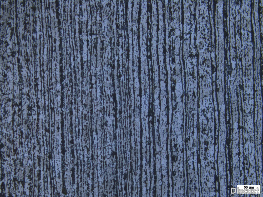

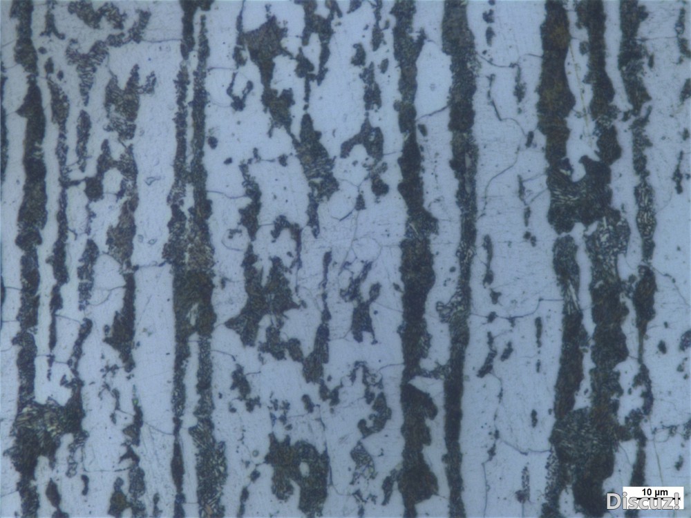

 楼主| 发表于 2020-4-2 08:28:00 | 显示全部楼层
这就有意思了。
这是纵向组织
意思是:条纹和管子轴线平行?  发表于 2020-4-3 09:14

发表于 2020-4-22 07:47:44 | 显示全部楼层
    我在60x10的管子上也见过类似组织,钢管内表层由于扩管的关系,横截面组织保留着沿钢管圆形带状。不过就钢管内表层有。
    你这个组织应该还是和钢板加工方向和成管的工艺方面有很关系的。

发表于 2020-4-23 07:47:25 | 显示全部楼层
清淡 发表于 2020-4-22 08:20
应该是。你们的管一般交货状态是怎样的?
是别人给我的管子,组织为珠光体+铁素体,材料是20#钢,我怀疑和他的加工方式有关系,扩展延伸出来的带状。如果是板材的话,有两个方向是有明显带状的,经过加工压薄可能横向也就这样子了。
