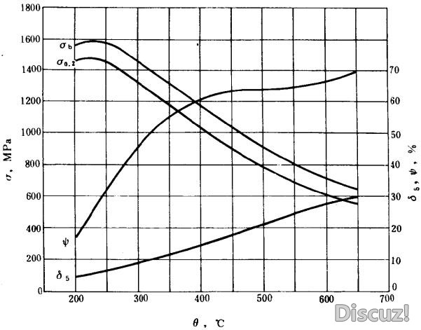

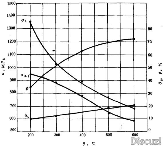

发表于 2020-3-8 18:21:40 | 显示全部楼层
东方 发表于 2020-3-7 13:35
强韧化机制是不一样的
45#淬火+500度回火,第二相颗粒弥散强化
25#淬火+低温回火,固溶强化+位错强化 ...
大侠,能否抽点宝贵的时间,把这两张图解释一下?
 楼主| 发表于 2020-3-9 08:46:32 | 显示全部楼层
从上往下应该是抗拉强度、屈服强度、断面收缩率、伸长率。拉伸实验的几个重要数据。
 楼主| 发表于 2020-3-9 08:50:41 | 显示全部楼层
强韧化机制是不一样的
通过这个对比我们看出强韧性不同。如果我们是在屈服内频繁的做来回疲劳,是不是不用去考虑抗拉强度、伸长率、断面收缩率了?其实我们很多部件都是要求在屈服范围内使用,其他是不是就不重要了?
签到天数: 2477 天
3417
19667
发表于 2020-3-9 11:41:32 | 显示全部楼层
清淡 发表于 2020-3-9 08:50
通过这个对比我们看出强韧性不同。如果我们是在屈服内频繁的做来回疲劳,是不是不用去考虑抗拉强度、伸长 ...
这个图只能看出强塑性,韧性还有一张图,疲劳也有疲劳曲线图,大致韧性好的话疲劳也不会低的。抗拉强度及延伸率关系到使用过程中的安全系数和维修规范要考虑的,这个要看设计了,总之满足设计要求最重要,相关指标达不到最好与设计沟通,相关参数的富裕程度热处理技术是很难给出的,这是个系统工程

发表于 2020-3-9 12:35:14 | 显示全部楼层
如清版所述这两个图是回火温度与这些性能指标的关系图
签到天数: 2398 天
480
990
14618
发表于 2020-3-10 08:29:32 | 显示全部楼层
感谢东方大侠!
