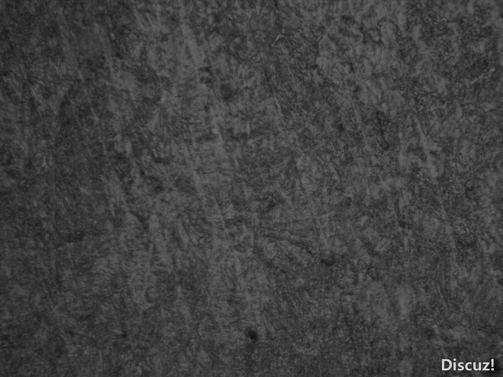

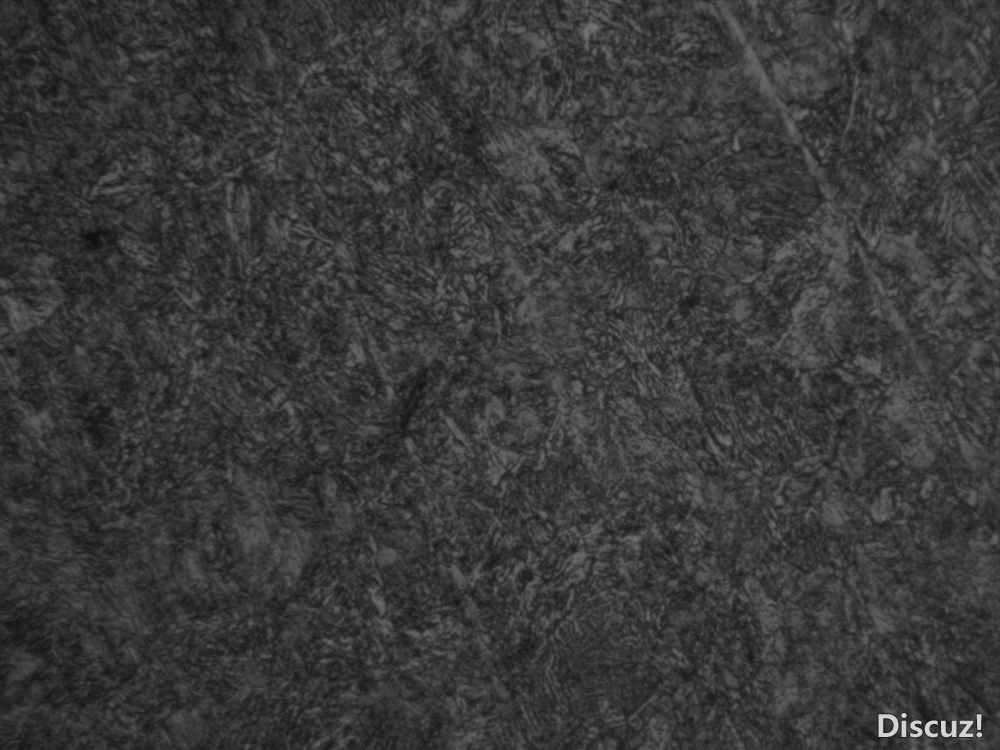

客户检测这样的结果,请问什么原因造成的

渗碳件吗?把心部组织发上来看看。

 楼主| 发表于 2020-3-4 14:30:26 | 显示全部楼层
同一个件,上下两端,渗碳后直接淬火,淬火温度845

发表于 2020-3-4 15:03:32 | 显示全部楼层
没有及时冷却导致,要消除这个缺陷,最少要考虑这些问题:
1.是新产品还是批产突发?(初步定性选材、工艺、设备、操作问题)
2.材料是什么?模数多少?层深多少?检测部位有效厚度多少?(再次分析工艺可行性)
3.工艺是什么?如温度、时间、装炉量、装炉密度是多少?淬火液够不够?有没有开淬火槽搅拌?用的什么炉子?(从设备和操作角度考虑)
发表于 2020-3-25 18:00:18 | 显示全部楼层
这组织看起来不差啊
