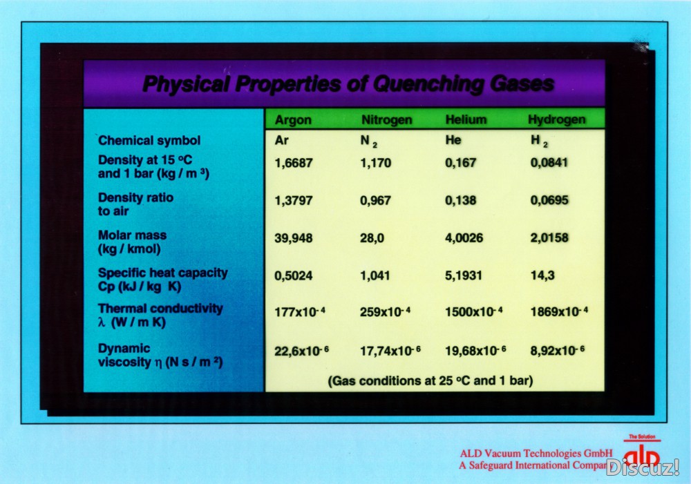

想改变真空气淬用气体,由原来氮气改为氩气,设备使用氮气最高压力5bar,改为氮气可用多少bar?冷却能力差多少?
发表于 2020-3-4 12:58:49 | 显示全部楼层
氩气的热交换系数与氮气相比打了7折。同样的条件下(压力,气体温度),冷却能力自然比氮气弱。
另外,氩气的分子量比氮气大,风阻也会变大,同样的电机功率,气淬的最大压力最好降低到八折,不然风机容易过载。
