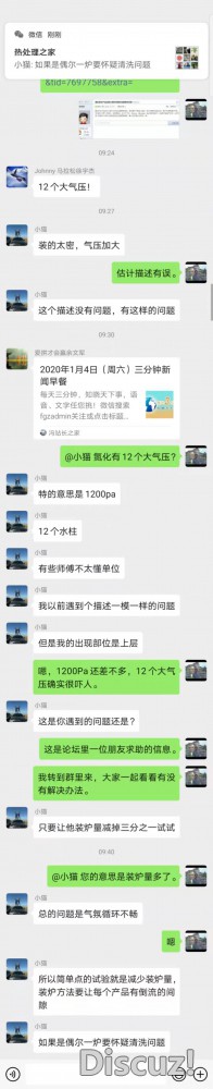

微信群里讨论的结果
微信图片.pdf (392.55 KB, 下载次数: 56)

发表于 2020-1-4 09:55:44 | 显示全部楼层
hongqk 发表于 2020-1-4 09:48
微信群里讨论的结果
蒙了,到底是多少气压啊?
表压多少?

发表于 2020-1-6 10:47:29 | 显示全部楼层
上传图片会自动压缩,做成了PDF文件。
