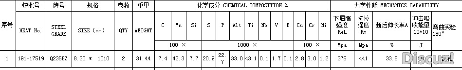

为什么用于焊接的235B,含碳量这么低,是为了好焊接性么?难道不考虑太低的其他问题么?

是为了考虑焊接性能

折弯不裂,焊接不裂

碳含量低了会有其他影响么?标准要求也没有下限了,感觉做不做光谱分析都无所谓了~

低含量没有负面影响么?为什么新标准取消了元素含量下限?

取消下限可能发现了碳含量低没有负面影响,或者可以用其他手段保证性能。
