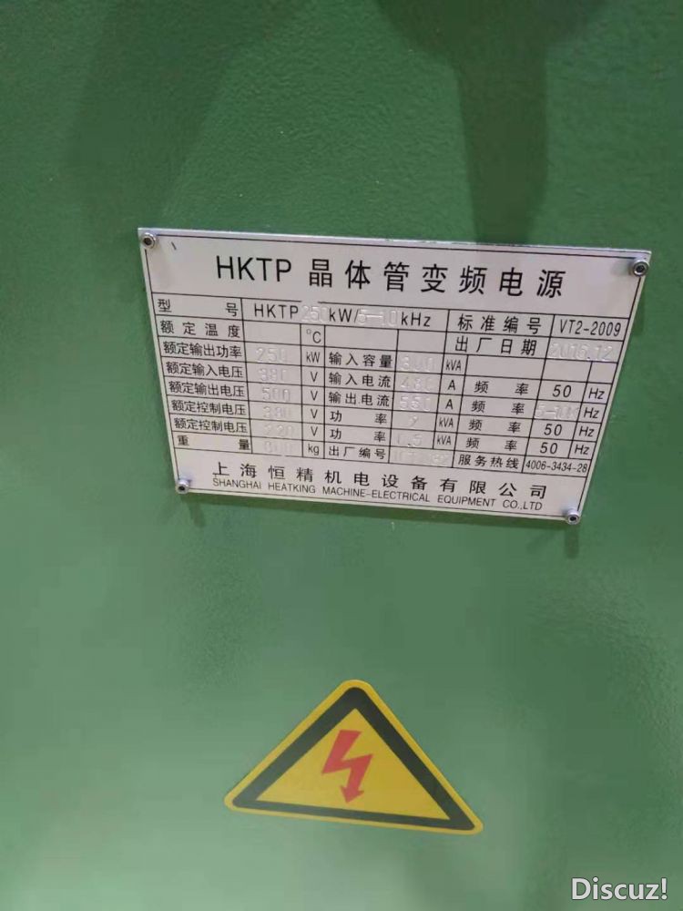

各位大神:小弟刚入感应加热这块,以前是干真空和渗碳的。对这个中频电源的认识有点蒙,谁能给解释下从这个名牌上能得到什么信息?
                  电压电流比?额定电流?还有电容的一些知识?谢谢大神
电源参数
电源参数
发表于 2019-12-17 16:10:36 | 显示全部楼层
输入电压380V,是指额定的电网供电电压,
输入电流480A,是指额定电压下,负载全额输出时达到的输入侧电流。
输入功率=380*480*1.732=316KVA(铭牌是300KVA)
输出电压500V,是指电经过变换成中频电源后输出给负载的电压。
输出电流550A,是指在额定电压下,全额输出时负载侧的电流。
输出功率=500*550=275KW(铭牌是250KW)
第一排频率50Hz是电网供电的频率。
第二指频率5~100Hz是负载侧的工作频率。
这样解释不知道对不对,请龟山版主指正。

 楼主| 发表于 2019-12-17 17:33:52 | 显示全部楼层
输入电流480A,是指额定电压下,负载全额输出时达到的输入侧电流 ...
谢谢前辈的回复,有以下几个问题?
1:1.732是什么意思?
2:输出电压500V是淬火变压器初级线圈的电压还是什么?
3:能从名牌上看到电压电流比吗?就是500:550?
4:淬火机床上的直流电压和直流电流是不是经过整流器整流后的电器工作电压电流?
由于是刚入这行,对相应的参数实在一知半解,车间里的老师傅会调机器,但是说不出原理。

1.732是 根号下3。 这个是三相电源计算功率的公式。是视在功率,乘以功率因数,是实际功率。
复习一下中学里这部分的电学,这部分知识是通用的,并非热处理设备专用。

谢谢您的回复,想问下,从铭牌上面能看出电压电流比吗?
发表于 2019-12-18 11:49:25 | 显示全部楼层
设备功率是总功率,电压,电流与匝比电容投功有关。
