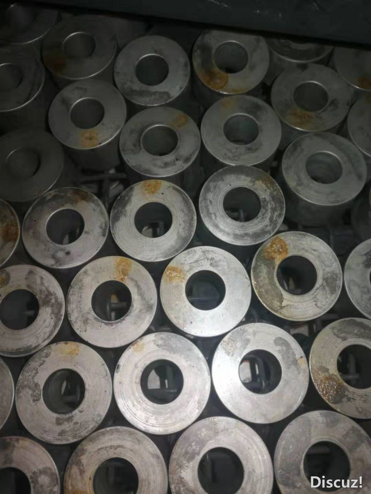

请问,如图的黑班主要是什么原因造成的?此零件为GCr15,丰东多用炉,氮甲醇气氛,淬火清洗回火后,发现零件上有斑点,同一台炉子,同一种工艺,同一件零件,会偶尔有一炉零件出现这个情况。
黑斑严重的
黑斑严重的
黑斑严重的
黑斑严重的

发表于 2019-11-1 08:04:14 | 显示全部楼层
感觉清洗剂在作妖 前后清洗都查查 车工用的油是不是稳定

发表于 2019-11-1 09:26:32 | 显示全部楼层
油温小于50,有黑斑就对了,这与油的特性有关。比如油的活性,光亮性,需资料加微信
零件现在不作前清洗的,零件上只有机加工的残留切削液,看上去挺干净的,原来的零件是上防锈油的,但做下来更容易产生黑斑,后来就不上防锈油了,但现在还是时不时的会出现,头疼的,除掉零件本身上的原因,热处理上,主要还是是淬火上造成的,但是什么原因呢,炉膛内碳黑?淬火油杂质?滴注流量过大?工装料具?

 楼主| 发表于 2019-11-20 14:19:54 | 显示全部楼层
liuwu 发表于 2019-11-18 13:52
热处理数据怎么样?受不受影响!如果不受影响,直接清理抛丸下!
热处理数据没有问题,硬度和金相都是好的,这个零件不能用抛丸解决,因为零件倒角太小,用抛丸会把零件倒角打坏的,此零件热处理后采用喷砂处理,但如上严重的零件喷砂后不能盖住黑班,产生的黑斑只能工人手工一件件在砂皮纸上抛掉,产生上面黑班的主要原因由于零件表面附有切削液和防锈油的混合物造成的。

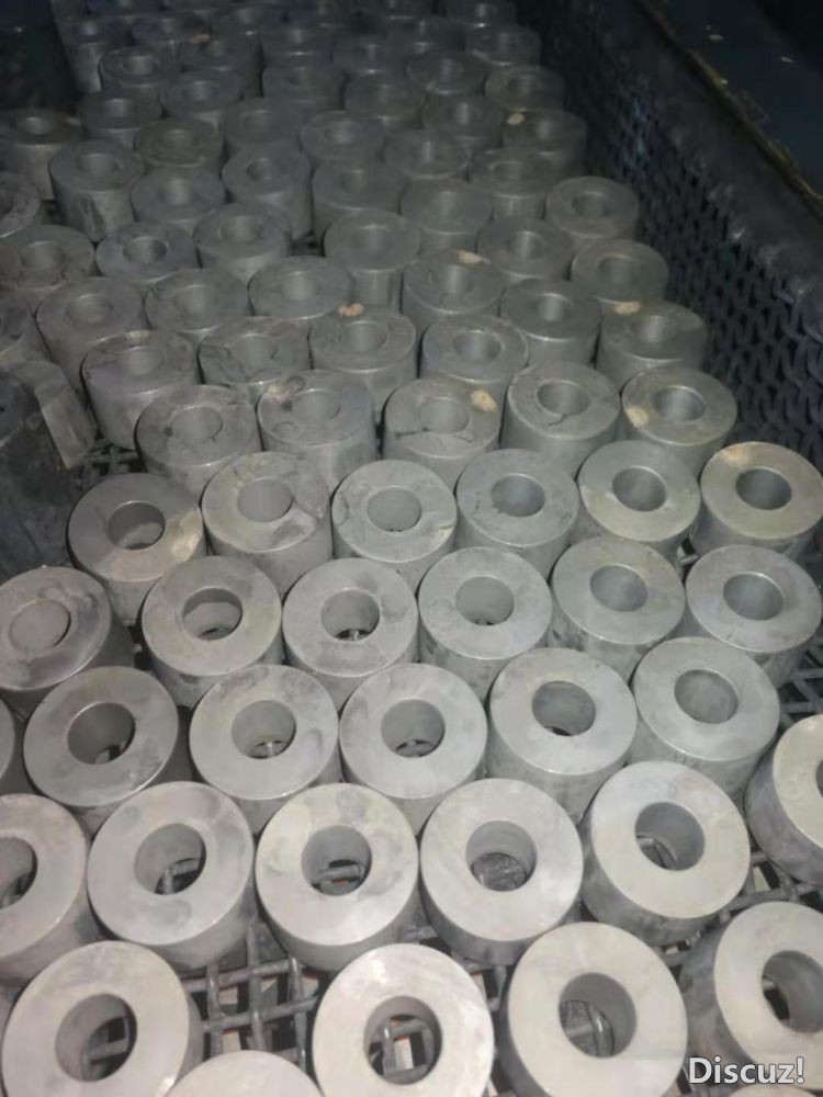

 楼主| 发表于 2019-11-20 14:35:56 | 显示全部楼层
现在采用人工清洗的方式,把零件表面上的切削液清洗干净后进炉,效果好得多了。但令人不解的,一炉零件总几个或十几个零件有黑斑,感觉像碳黑一样,不知道是什么原因?
正常干净的零件
正常干净的零件
在其中有黑班的零件
在其中有黑班的零件

发表于 2019-11-29 12:29:12 | 显示全部楼层
小虎 发表于 2019-11-20 14:35
现在采用人工清洗的方式,把零件表面上的切削液清洗干净后进炉,效果好得多了。但令人不解的,一炉零件总几 ...
开一下这个端面是向上的还是向下的。这个产品摆放的这么密集,你的硬度均匀性没有问题吗?

发表于 2020-6-21 14:27:20 | 显示全部楼层
首先是考虑清洗原因,第二考虑烧炭,感觉炉膛积碳多了

发表于 2020-6-22 08:00:23 | 显示全部楼层
看了9楼的照片,还是觉得有防锈油或者防锈液的先存在,在高温下被碳化了,导致出现这样的黑斑

发表于 2020-9-3 11:10:46 | 显示全部楼层
这种黑斑是产品没洗干净,是产品上残余防锈油经高温烧后的痕迹。
