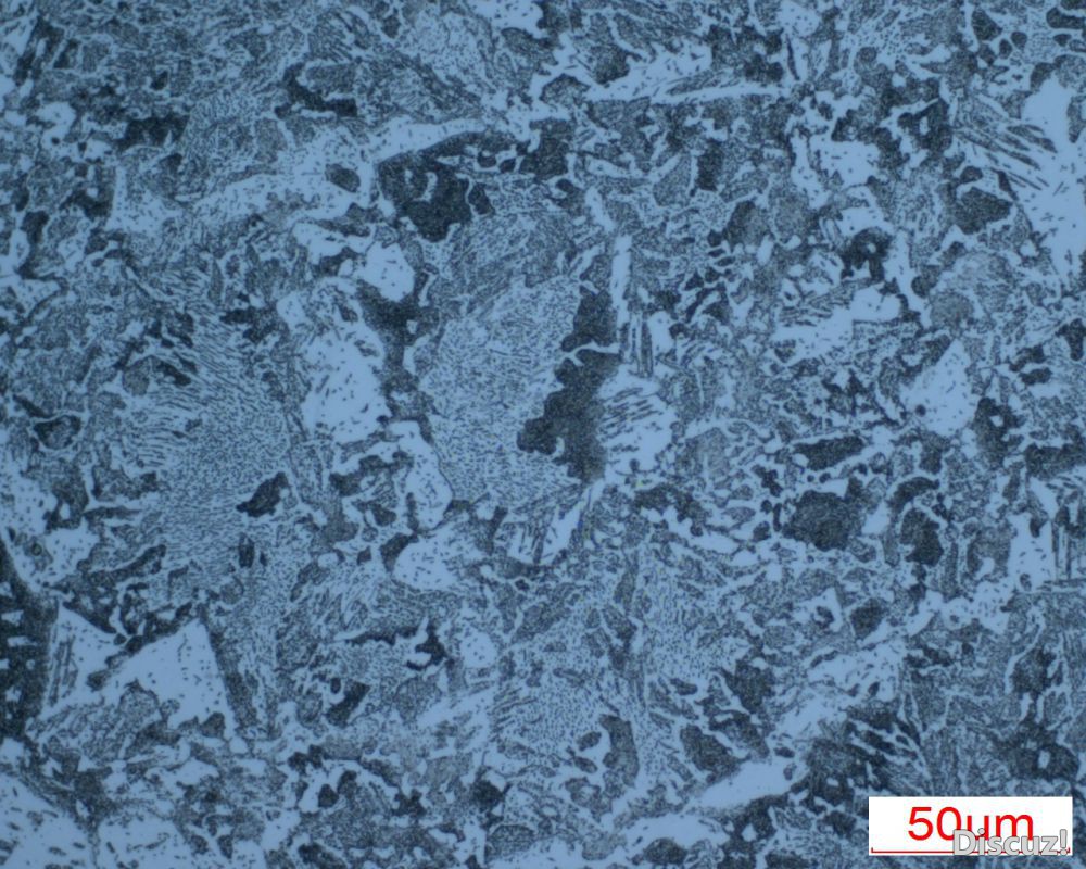

现在收到3个油缸,就是钢管,材质30CrMnSi,两个纵向开裂,一个正常。我分成1#(开裂)、 2# (开裂)、 3#(正常)
实测硬度,1# HB230-240    2# HB180-190   3# HB280-290
从硬度看,3应该是调质的。
但各位能不能点评一下各自的组织是什么啊。
我个人认为:1#样品:应该是他们热处理过,但是热处理的不好,或者说像是正火了,没调质,但是组织尤其是500倍下看的很奇怪,珠光体是有,但是有的铁素体上弥散黑点是什么
                     2#样品:感觉应该是出厂状态,热轧或者控轧的,但组织我个人觉得像贝氏体+铁素体
                     3#样品:感觉像是  2#那种出厂状态的钢管经过调质处理,组织像是贝氏体+铁素体,但比2#细致很多,铁素体少了很多。
不知道各位对这三种材料的金相组织有如何观点?
1# 200×
1#  200×
1# 500×
1#  500×
2# 200×
2#  200×
2# 500×
2#  500×
3# 200×
3#  200×
3# 500×
3#  500×

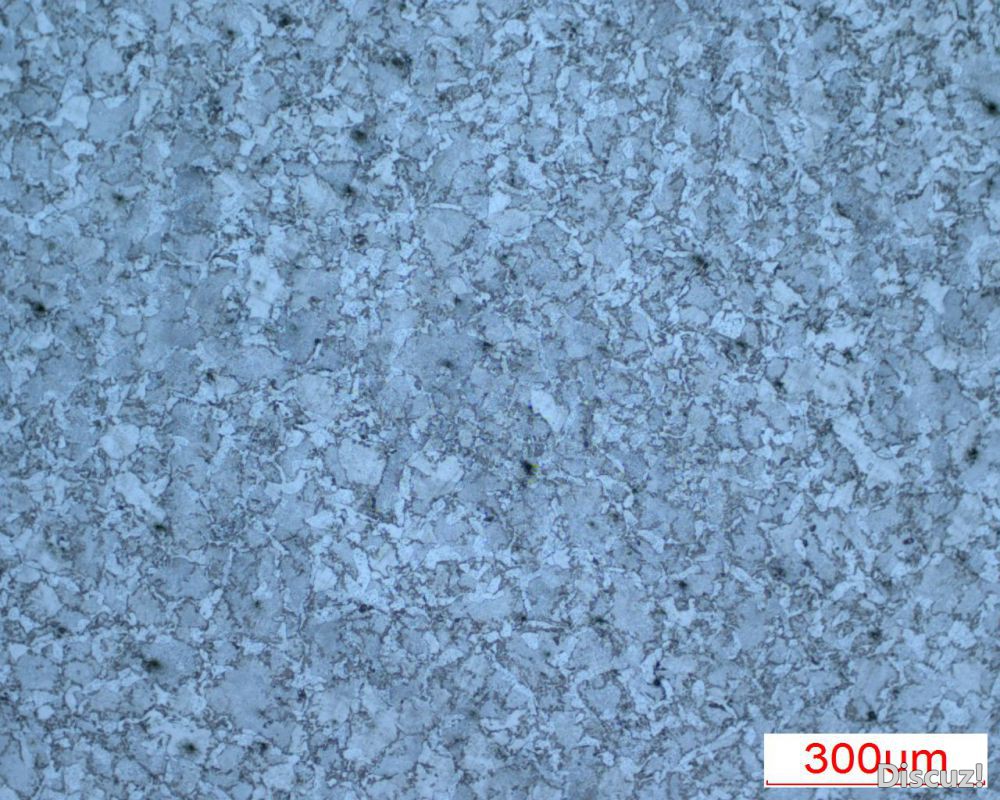

首先怎么感觉这个金相组织图片有点奇怪,什么腐蚀剂,怎么拍摄的,不怎么看得清。1#:沿晶黑色组织,基体组织中有包含贝氏体,具休情况从金相不好确认;2#:加热温度不足或者其它,反正组织保留了球状组织,其它除非看到金相不敢断定;3#:正火后贝氏体基体;

硝酸酒精腐蚀,1号样品觉得奇怪有两点,一个是有的珠光体看着挺明显,但有的铁素体上有弥散的小黑点,是不是想前面2楼所说,温度不当成球化退火了,二一个是晶界周围出现的黑色点线状组织,坦白说,第一次见,好奇是从晶界中析出的组织是怎么回事,像一楼说的冷却不足析出T了?
另外多说一些,我接触的这家企业买的油缸,四五次了有问题送我们这来,都是30CrMnSi,四五次金相组织完全不一样,表面激光熔覆的硬度保持的倒是挺好,但是基体也不知道外协厂家是怎么糊弄的,哪怕保持一致我也能理解,从硬度到组织就没有一致的时候。可能尺寸大不好处理,但也不能这么干啊,尤其这个是井下油缸,就不怕出事情吗

1# 金相组: 球化珠光体+球化不良珠光体(铁素体上分布针状、短杆状碳化物)+网状细珠光体(索氏体、屈氏体)  晶粒粗大;判定为:穿孔粗大贝氏体等组织经过不完全退火得来,因为温度较低部分起到球化退火的效果。

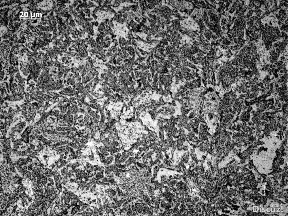

2# 金相组: 球化珠光体+球化不良珠光体(铁素体上分布针状、短杆状碳化物)+网状铁素体、条块状未溶铁素体+珠光体  晶粒粗大;    判定为:穿孔粗大贝氏体等组织经过不完全退火得来,退火温度相对比1#温度高一些,可见独立黑色珠光体和蚕食溶解铁素特征,因为温度较低部分起到球化退火的效果

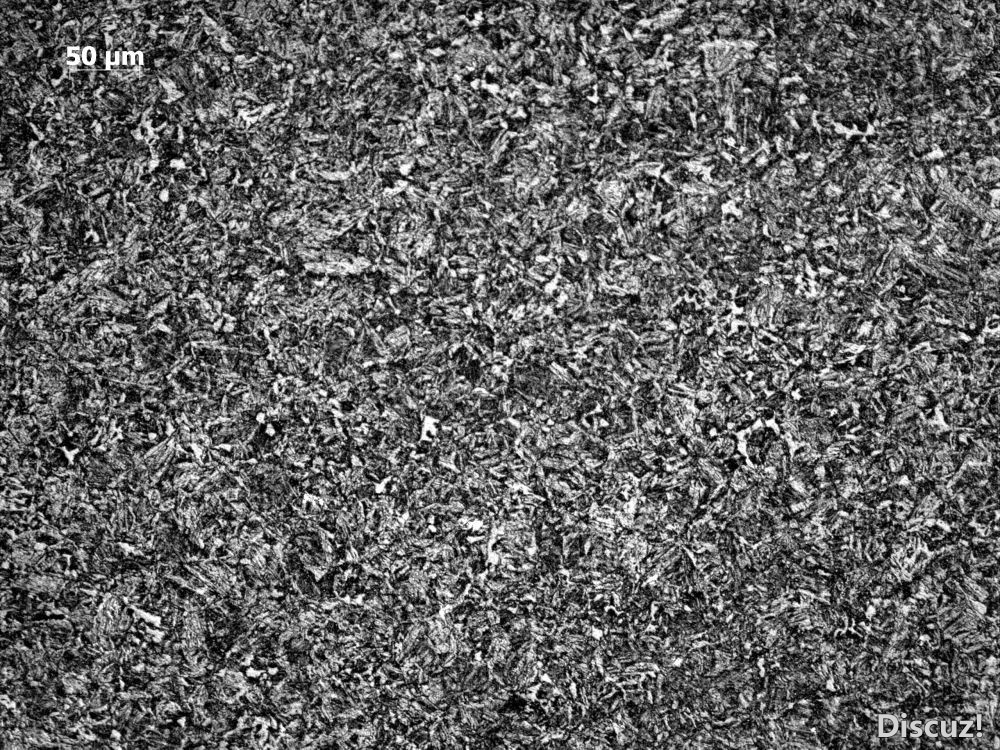

3# 金相组织: 主要为贝氏体大+少量铁素体和黑色珠光体 +贝氏体旁灰色部位过冷奥氏体转变产物(暂定索氏体,或者有其它组织)无晶粒粗大现象,该组织是合金正火常见组织 ;  判定为:穿孔后组织经过完全退火或者正火得来。从结果来看,3件产品都是走的退火或者正火线路 ,只是1#、2#没有做好,没有能够消除粗大组织,所以材料断裂韧性差,容易在受力过程开裂。
