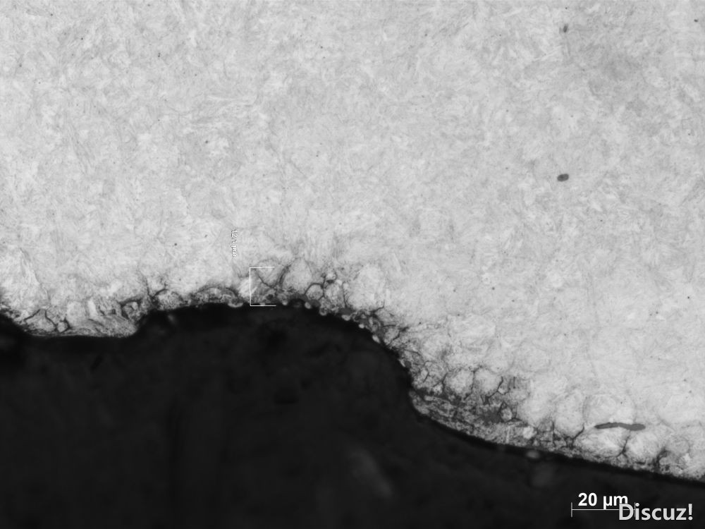

DCT260半轴验证件杆部内控非马1.jpg 金相照片为齿轮机加工面渗碳淬火的内氧化和非马情况,根据照片,我怀疑渗碳前的表面应力残留会促进渗碳淬火过程中的晶间氧化,这个和不锈钢的晶间腐蚀敏感性应该类似。

有这方面的怀疑是在思考问题,深入问题,但是不锈钢晶间氧化和这个不是一个概念,这个是在奥氏体化温度下产生的,不存在界间应力一说,主要还是渗碳设备气氛控制、设备状态、辅助材料等相关因素造成的。

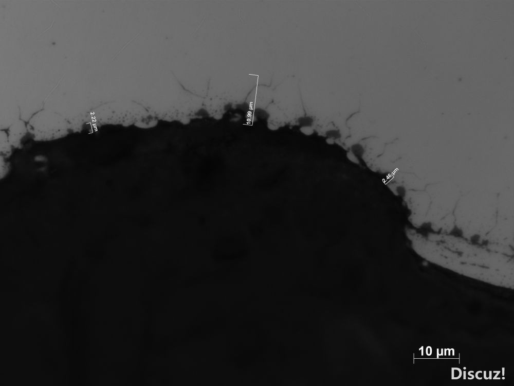

但是我同一个20MnCr5的光棒无氧化等温正火试验,一面是锯切面比较毛糙,另一面是金相抛光面。锯切面内氧化在8um,抛光面只有4um.

没想过粗糙度?
