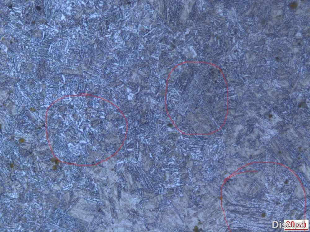

各位高工,请教一下这张图片圈圈的是什么组织啊?该照片为渗碳件的心部组织,材料应该是20CrMo类似。测出的心部硬度约为320HV。
发表于 2019-8-30 17:03:14 | 显示全部楼层
可能材料本身淬透性不太好(如果是类似20CrMo的材料)或者选材有问题。

请问这是什么组织呢?

这个材料直径大一些的时候,芯部基本上就是这组织了,有的比这个析出还多一些,根据技术标准确认是否符合要求。
金相组织:划圈的是贝氏体

觉得是上贝还是粒贝啊?

主要是铁素体形贝氏体+部分粒贝,典型的稍大件或油冷速差时的渗碳淬火芯部组织。

上贝氏体+下贝氏体+少量马氏体+极少量残余奥氏体,粒状贝氏体是上贝氏体的一种形态。心部硬度一般要求35-45HRC,如果工件太大,要征求技术部意见如何选择检测心部硬度和心部金相的部位,如果技术员不懂,就找质量负责人跟技术或工艺去谈,这是PFMEA必须考虑的问题。

按国标定义,马氏体+贝氏体。
贝氏体通常分上贝,下贝.日本人把贝氏体分成14种之多,搞得很复杂,纯属理论研究啦。

你好,请问日本贝氏体研究资料出自哪里,打算看看。
