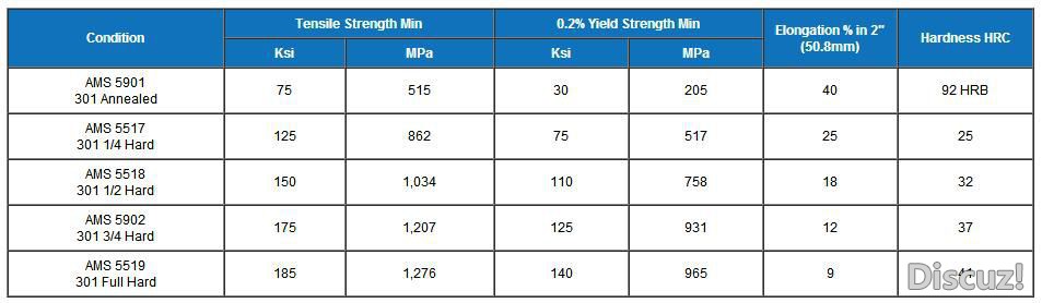

发表于 2019-8-30 16:33:43 | 显示全部楼层

 楼主| 发表于 2019-8-31 13:10:18 | 显示全部楼层
cnszgong 发表于 2019-8-30 16:33
是奥氏体不锈钢吗?
是的 多谢多谢
