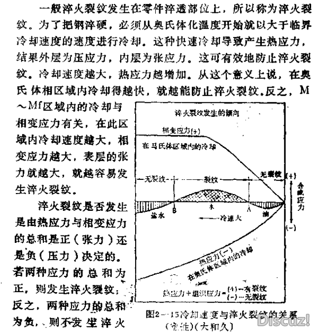

确实挺有意思的,记得大和久重雄说当相变应力大于热应力时工件容易开裂,当热应力大于相变应力时工件不易开裂,对应到你的这两个方法是不是可以理解为:1、当流量降低到60ml/min时,相变应力和热应力同时降低,但是热应力降低的少,所以不裂;2、增加扫描速度层深不变的情况下,热应力增加了,相变应力没有增加或增加很少,所以不裂。
以上都属个人瞎猜,说的不对请大神们见谅。
久重雄还说过很多时候清水淬火开裂了,换成盐水淬火工件却不裂了,原因是换成盐水后热应力大大增加,而相变应力增加较少,所以不裂,按照这种说法,是否可以试一试加大流量后的效果?

冷却时表面收缩,热应力导致表面拉应力,马氏体转变体积膨胀,造成表面压应力,那应该是热应力导致裂纹才对?流量试过了,增大流量会很明显造成裂纹率的增加。
