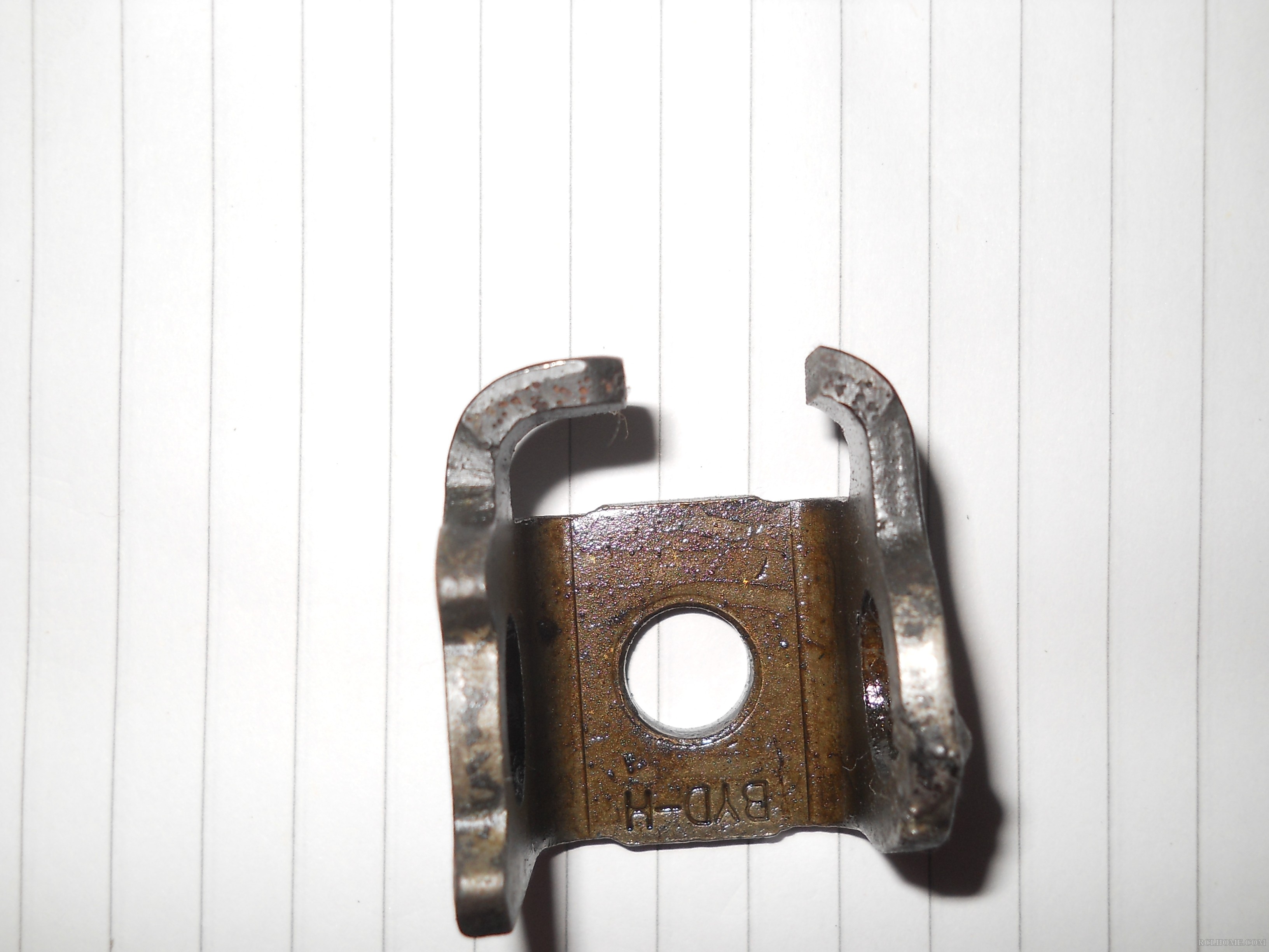

此工件原来采用35钢高频淬水,一直没有出现过问题,现在厂家改为Q235渗碳(渗层0.5mm)+高频,现在的问题是高频区冲压表面出现凹坑,直径深度在0.5mm左右。检查高频区组织未发现异常,请问一下各位老师,凹坑是什么原因形成的?

 楼主| 发表于 2013-11-2 14:48:25 | 显示全部楼层
如图所示,再另外的地方高频至熔化,熔化区及附近过渡区均未出现凹坑
发表于 2013-11-2 14:53:26 | 显示全部楼层
感应淬火区域在哪个部位?
是上面的两个钩子处?

 楼主| 发表于 2013-11-2 15:39:11 | 显示全部楼层
这个就清楚了,比列达到了30%。工艺完全失败。

 楼主| 发表于 2013-11-2 15:45:59 | 显示全部楼层
孤鸿踏雪 发表于 2013-11-2 14:32
这个很简单啊,不就是因为深层太浅而基体又太软所致吗?
金相上前端淬透,心部硬度18HRC,同批材料有30%出现类似缺陷。
