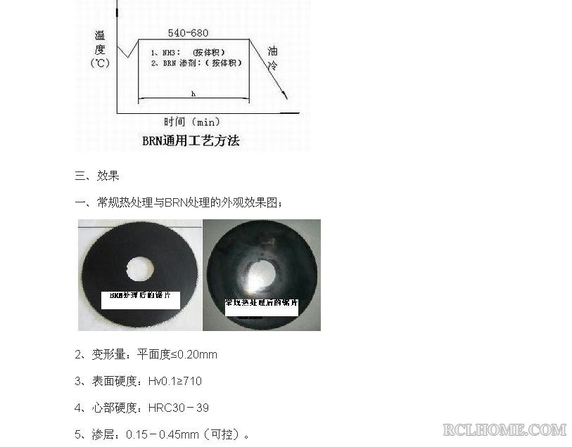

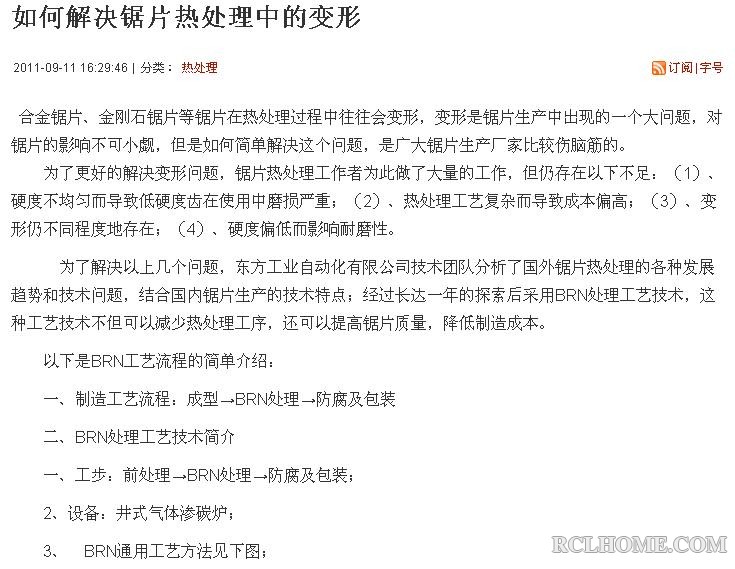

这里有人写的博客:如何解决锯片热处理中的变形
用BRN技术
http://blog.163.com/niuerhui@126/blog/static/19768200201181142946359/
孤鸿踏雪 + 20 感谢提供!
发表于 2013-11-2 14:40:49 | 显示全部楼层
用BRN技术
http://blog.163.com/niuerhui@126/blog/static/ ...
         我把它下载(截图)后重新直观上传

       还是周工博学多识,感谢为大家提供了几篇有可能揭示BRN技术的重要参考文章。
  从这些文章提供的数据与毛毛上传的结果相对照,不论在金相组织、硬度和深度上均有显著的差别。BRN技术的结果似乎更为理想,通用性要好。这应当是该技术有所突破的地方!
  不要小视这种 ‘突破’ ,就像人跳高一样,跳过1m 的人很多,提高一些并不困难,而能跳过2m 的人已经屈指可数了,要再超过一点点哪怕0.01m 都是很困难的。
  从金相组织看,真有点象渗碳形貌,如果不存在误导,在低碳钢上确实是于A1 温度以下获得的话,那我们要为创新人鼓掌!
