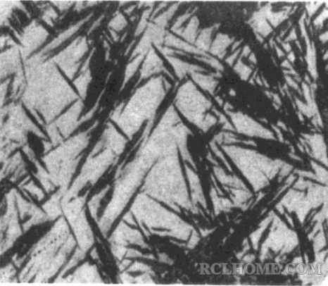

菜鸟求解答   请问各位大虾,这是针状马氏体还是下贝氏体{:soso_e114:}

通常说的马氏体是指的低碳的板条马氏体和高碳的针片状马氏体,板条和下贝好区分,一个是彼此平行的板条束,一个是针状的,主要是高碳马氏体和下贝的区分,这两者也经常出现在同一材料中,同样的腐蚀情况下,下贝比片状马氏体更易腐蚀而呈深黑色,另外,下贝除等温得到外,常规淬火很难得到,所以一般马氏体是基体,是主要相。形态上,下贝在电镜下可见其针片边缘有碳化物析出,马氏体是没有的。另外,下贝分布很弥散,片状马氏体彼此紧靠,片状之间一般有浅色区域的残余奥氏体.

下贝氏体吧!不是尸体哦.

未回火时状态下的下贝氏体组织。

说实话我一直也分不出来,高工说有个腐蚀剂能分出来。叫他分享一下。
