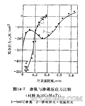

大家来研究一个曲线
发表于 2013-10-29 16:35:46 | 显示全部楼层 |阅读模式
如题

发表于 2013-10-29 17:05:20 | 显示全部楼层
渗碳的话 表面会出现非马,残余奥氏体,碳化物,会使最表层压应力降低。。。
发表于 2013-10-29 17:45:16 | 显示全部楼层
总趋势一样,就是渗碳层复杂些。
也许氮化层的白亮层太薄,没有测量出似渗碳层的结果。
发表于 2013-10-29 18:02:23 | 显示全部楼层
金属表面元素含量不一样,处理工艺不一,最终的应力状态出现差别较大。渗碳产品可以通过强烈抛丸提高表面压应力!

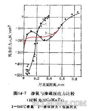

骑驴者何人 发表于 2013-10-29 20:54
那为什么渗碳出现了一段抛物线?
渗碳层最大压应力在距离表面0.3mm处
发表于 2013-10-31 20:17:46 | 显示全部楼层
microsoft 发表于 2013-10-31 10:39
渗碳层最大压应力在距离表面0.3mm处
是否就是说,齿轮类产品需要结果磨削后,其压应力值才是合适的?
发表于 2013-10-31 20:56:26 | 显示全部楼层
应该不是这个道理,喷丸强化后的压应力分布也是这样的,好像并非表面压应力值大,接触疲劳强度就高。很多文献上说,接触疲劳强度最大处在次表层
