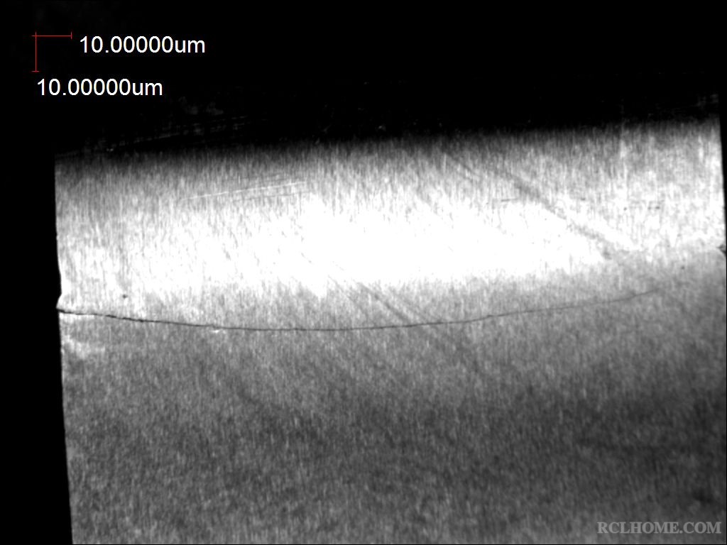

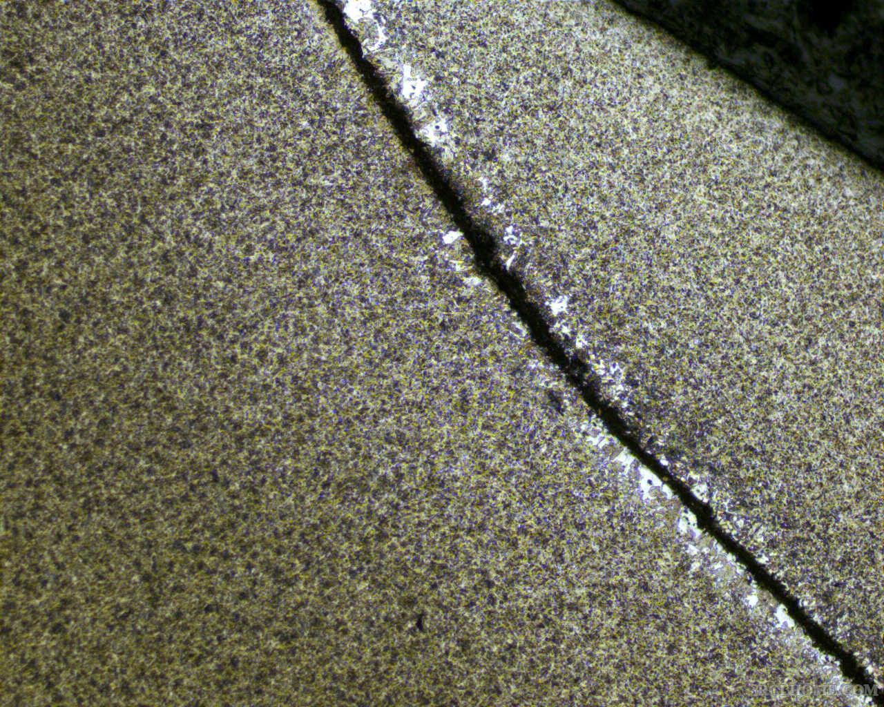

发表于 2013-10-29 16:29:50 | 显示全部楼层 |阅读模式

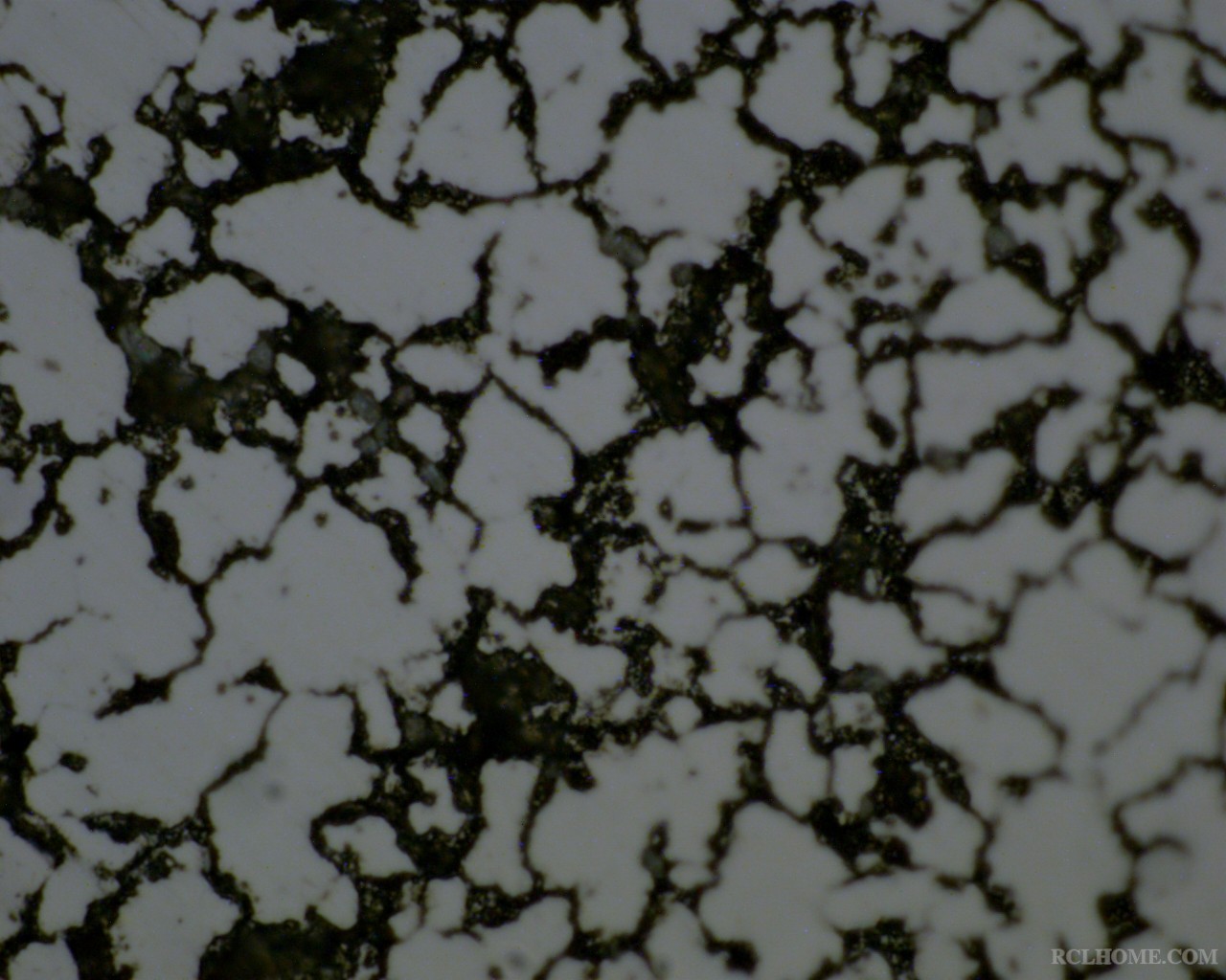

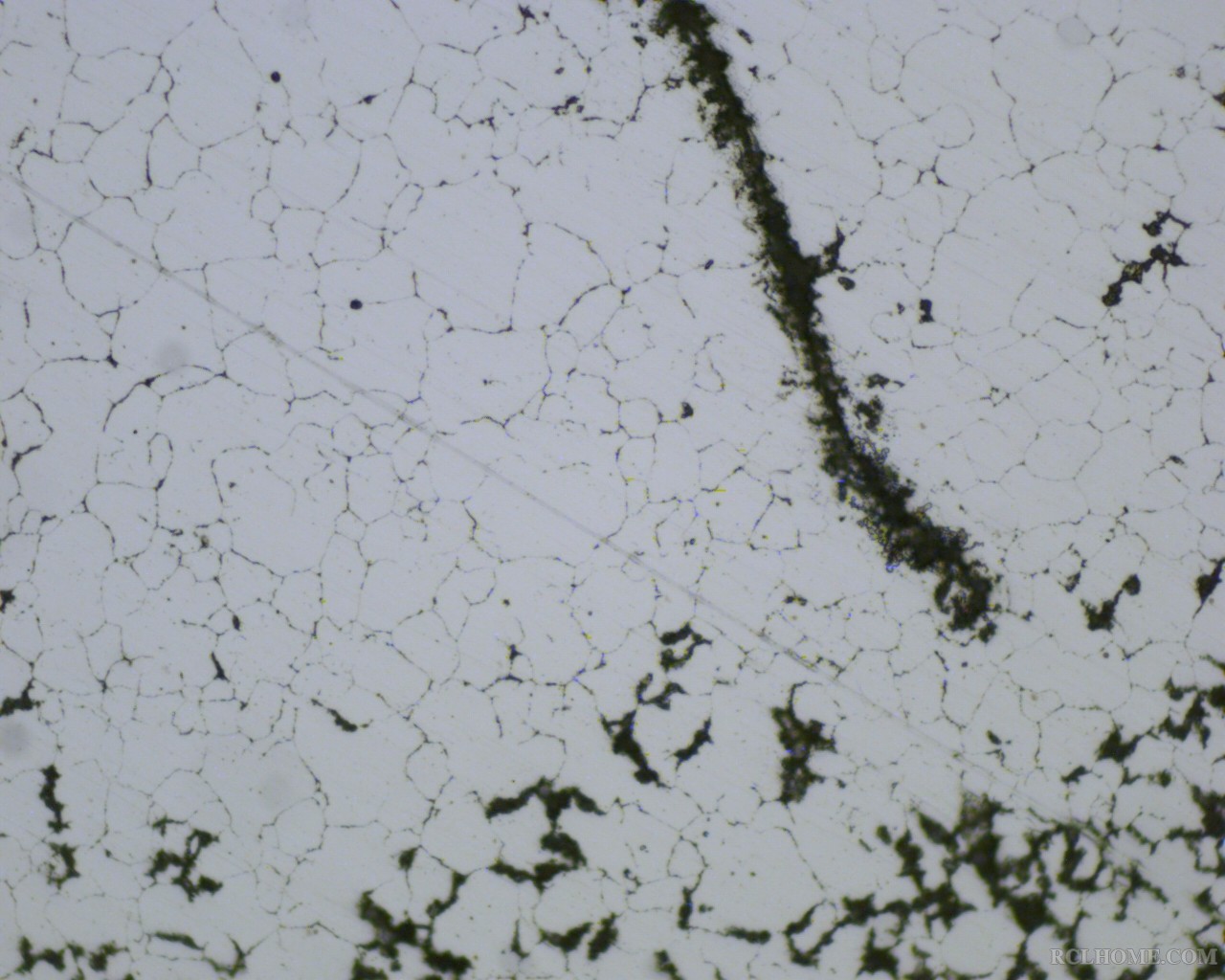

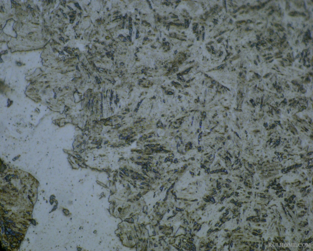

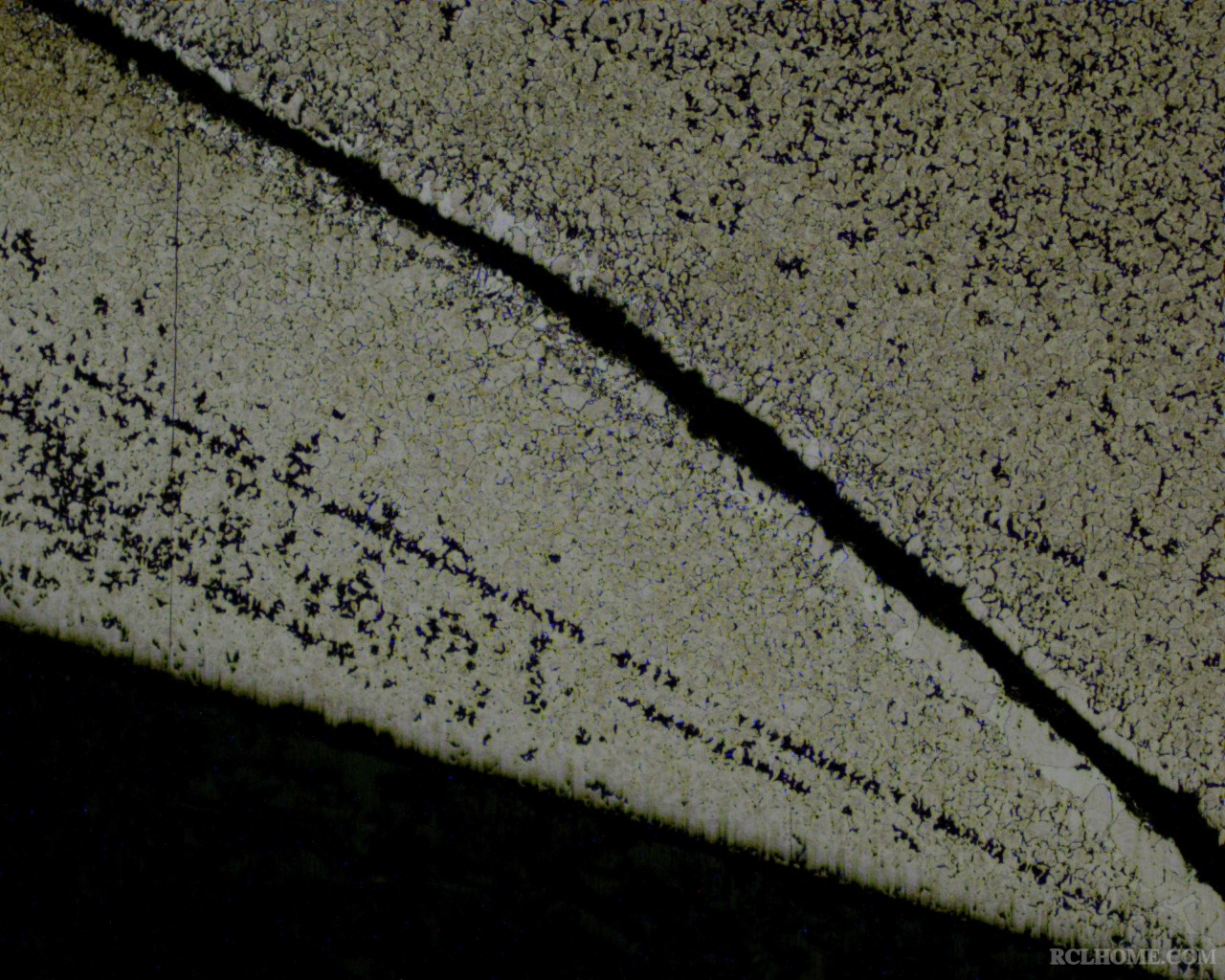

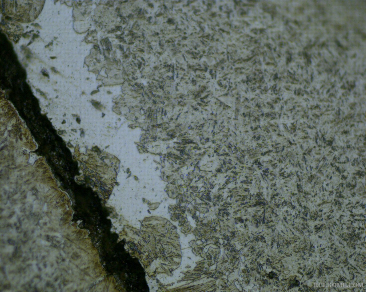

黑色的是细片珠光体吗?
黑色的是细片珠光体吗?
断裂形貌
断裂形貌

发表于 2013-10-29 17:11:50 | 显示全部楼层
       这是轴承套圈吗?它的热处理工艺?能否提供几幅宏观照片?
发表于 2013-10-29 18:51:58 | 显示全部楼层
有点意思,请把细节多透漏点。
还缺少什么?这个是第一次做的  发表于 2013-10-30 10:53
发表于 2013-10-30 06:24:38 | 显示全部楼层
是辗扩缺陷,不是热处理的问题。

发表于 2013-10-30 08:15:34 | 显示全部楼层
同意汪工的意见:锻造折叠

 楼主| 发表于 2013-10-30 10:55:36 | 显示全部楼层
是轴承套圈,我们的钢管外面做的,工艺具体不详,反馈回来说装配后有裂纹

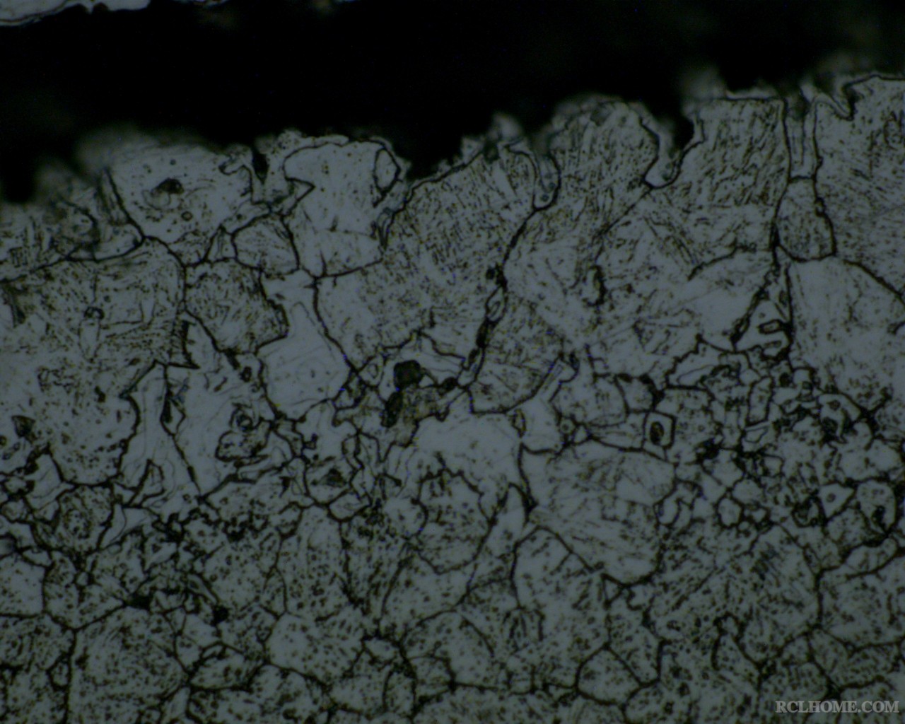

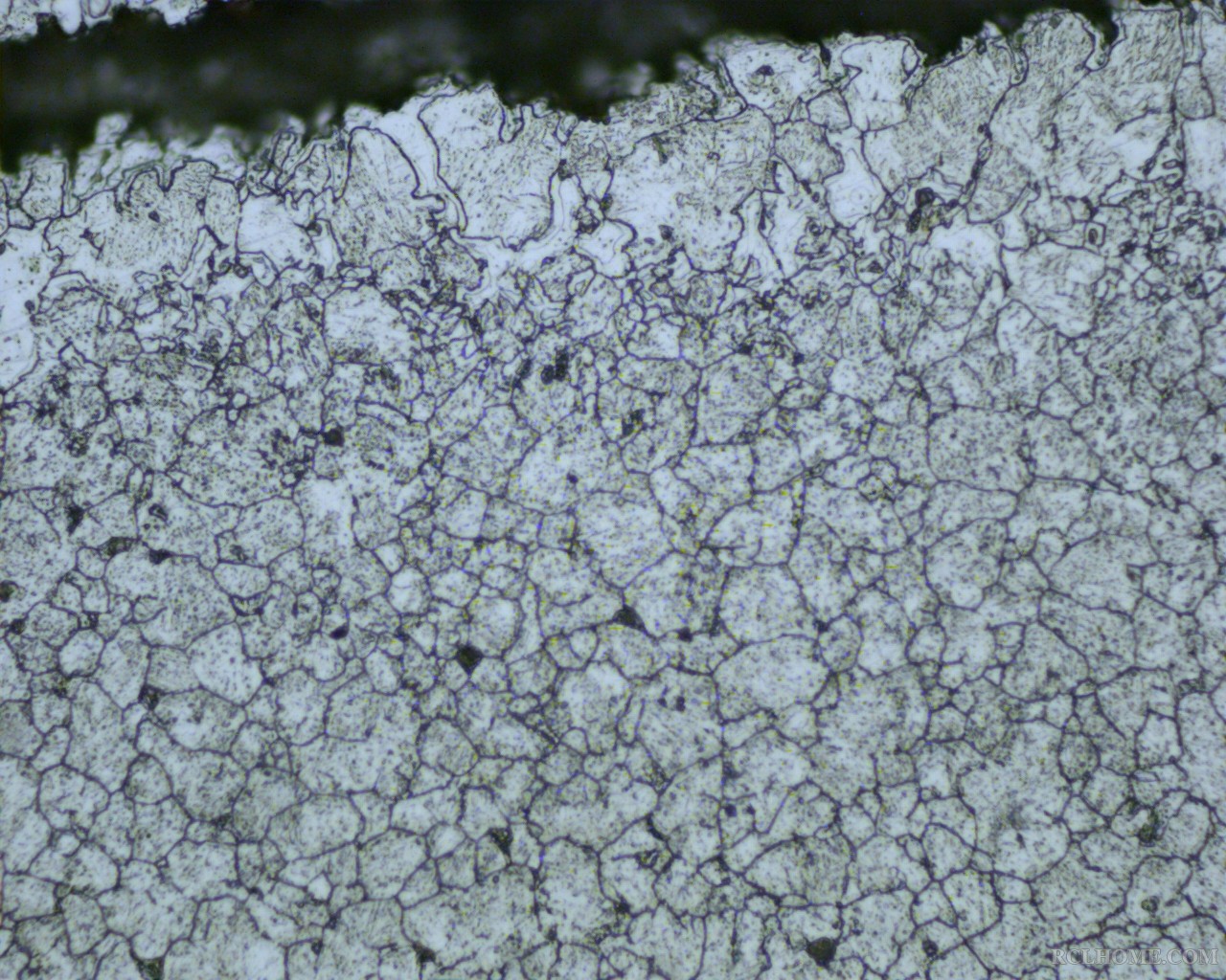

 楼主| 发表于 2013-10-30 11:35:14 | 显示全部楼层
弱弱的问句倒数第二张图片中晶界上黑色的是什么?
天道酬勤,宁静致远

发表于 2013-10-30 11:45:04 | 显示全部楼层
永不言弃 发表于 2013-10-30 11:36
呵呵因为我们就是供应给客户钢管的,客户把成品送到我们这边了
       你的试样和图片质量太差,难以判断那是金属内部缺陷,还是剖光面上粘的污渍

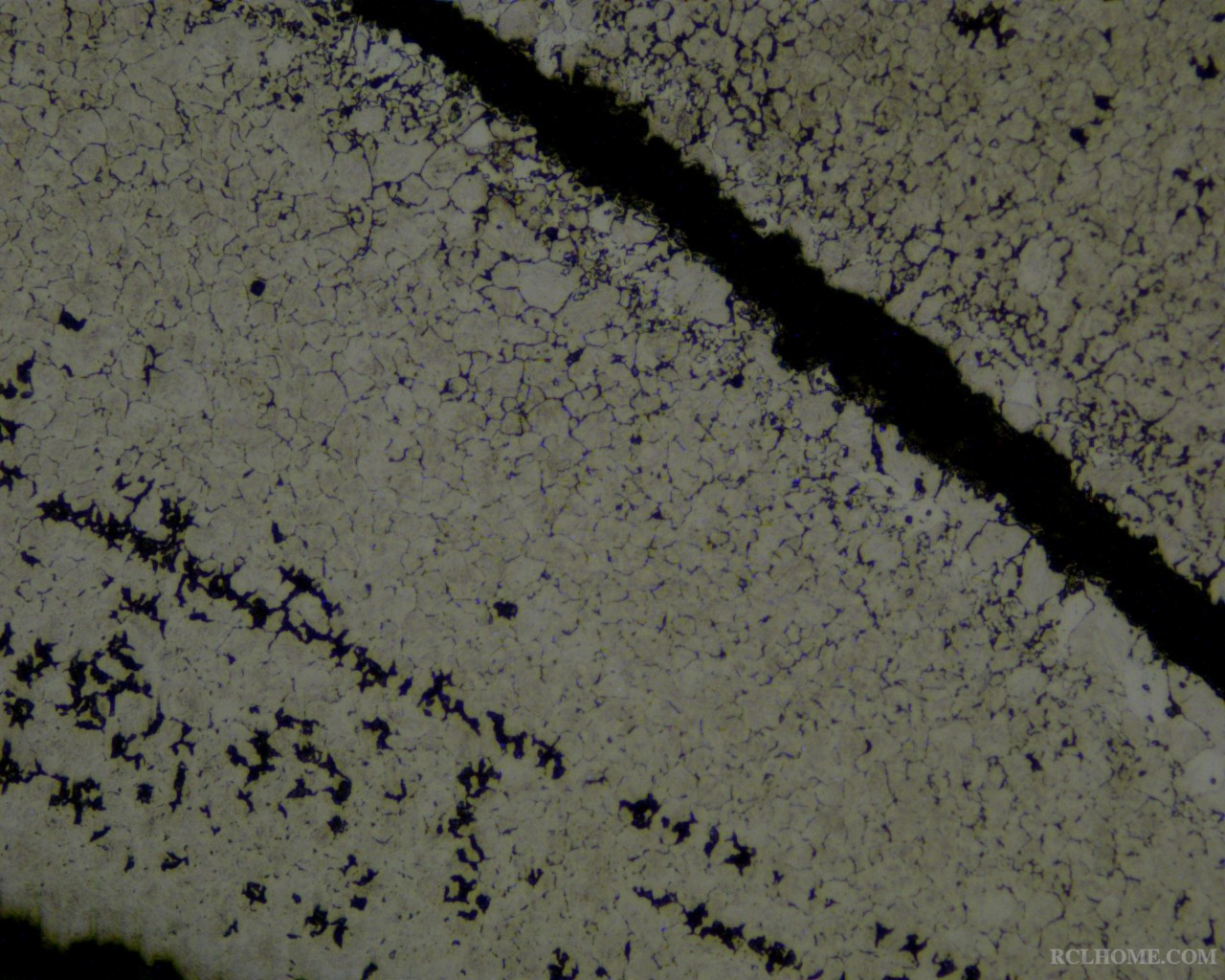

发表于 2013-10-31 22:35:55 | 显示全部楼层
裂纹两侧的脱碳清晰可见,明显是原材料问题。

 楼主| 发表于 2013-11-1 10:40:38 | 显示全部楼层
Wangqinghua196 发表于 2013-10-30 06:24
是辗扩缺陷,不是热处理的问题。
折叠和热处理裂纹怎么区分呢?它们各有什么特点
天道酬勤,宁静致远
发表于 2013-11-1 10:48:06 | 显示全部楼层
折叠:一般与表面成45°角,两侧有脱碳(非渗碳气氛),尾部圆秃,内部有氧化皮。
热处理裂纹:一般呈闪电状,裂纹两侧吻合度极高,抛光后显微镜下观察尾部,明显有渐消的趋势(裂纹越来越窄,到最后隐隐约约)。两侧无脱碳,内部有可能会有油、水渍,一般为沿晶开裂。
你这个应该属于制管时造成的缺陷,但不像折叠。

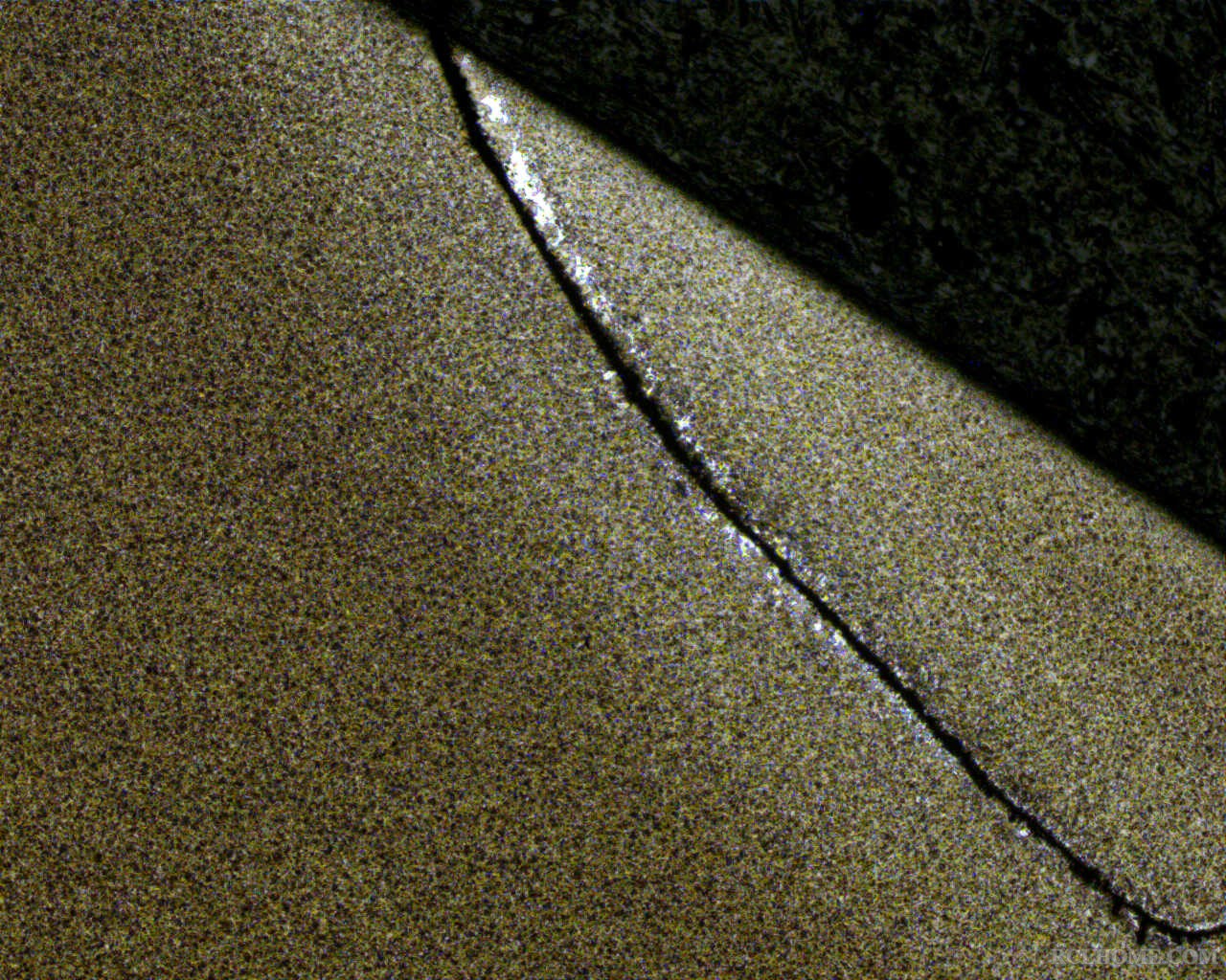

发表于 2013-11-14 11:30:07 | 显示全部楼层
晶粒度照片做的蛮好的。

 楼主| 发表于 2013-11-14 11:46:56 | 显示全部楼层
热处理小书童 发表于 2013-11-14 11:30
晶粒度照片做的蛮好的。
继续努力,这个材料比较好做

发表于 2013-11-14 14:00:42 | 显示全部楼层
永不言弃 发表于 2013-11-14 11:46
继续努力,这个材料比较好做
轴承钢的做成你的这样不容易,呵呵
签到天数: 565 天
58
1215
5737
5737
发表于 2013-11-14 14:17:19 | 显示全部楼层
这个不是折叠,也不是热处理裂纹(当然有热处理扩展部分),有脱碳部分裂纹是锻造时形成的。楼主样制的非常好,腐蚀也恰到好处。
