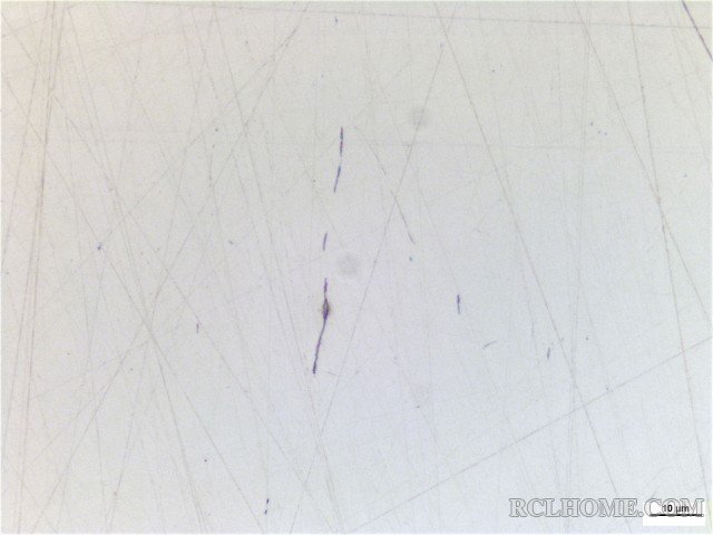

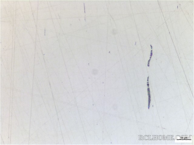

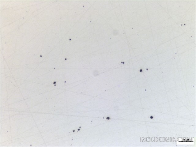

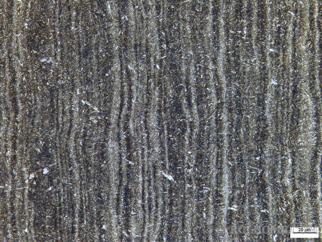

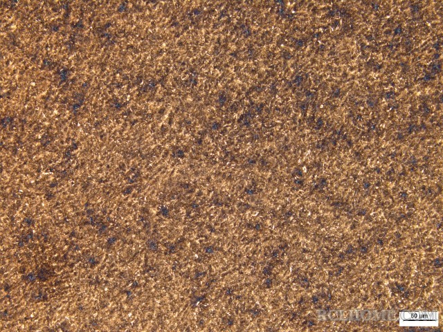

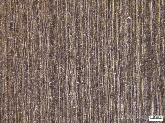

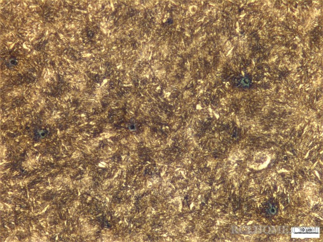

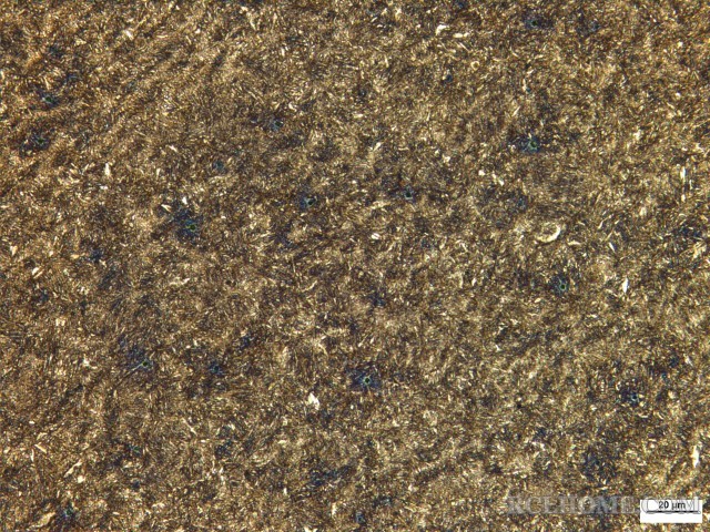

以前我以为是我磨样和抛光布或抛光剂的问题,但是按论坛朋友的方法依然无法消除次现象。今天做了一个对比,发现问题可能出在试样上。以下是我在同一根弹簧上取的样,一个是横截面,一个是纵截面。下面是横截面未腐蚀和腐蚀的照片 1000x-6.jpg 1000x-7.jpg 200x.jpg 500x.jpg 1000x.jpg 下面是纵截面未腐蚀和腐蚀的照片 1000x-4.jpg 1000x-5.jpg 200x-zong.jpg 500x-zong.jpg 1000x-zong.jpg 大家看,横截面很多黑点,就算用一千倍看也找不到没有黑点的地方;而纵截面却有些硫化物夹杂,几乎没有什么黑点。腐蚀以后,横截面很多黑色像金刚石颗粒的黑点,但是纵截面却没有。这似乎说明了不是我磨样的问题?但是这黑点是什么了?难道是夹杂?

发表于 2013-10-28 20:22:19 | 显示全部楼层
立体几何的视角,如果是束条的硫化物夹杂,不正是这样吗?横截面看是点,纵截面看是条。
发表于 2013-10-28 20:22:51 | 显示全部楼层
你能确认你的抛光布上没有硬质颗粒???
 楼主| 发表于 2013-10-28 20:24:07 | 显示全部楼层
aaron01 发表于 2013-10-28 20:22
立体几何的视角,如果是束条的硫化物夹杂,不正是这样吗?横截面看是点,纵截面看是条。 ...
严工你见过这么多夹杂的钢材?这也太多了吧?我打算把样邮寄给其他朋友做,看是否和我一样。
 楼主| 发表于 2013-10-28 20:25:40 | 显示全部楼层
搬运工 发表于 2013-10-28 20:22
你能确认你的抛光布上没有硬质颗粒???
那如何解释纵截面?我已经是反复磨了好几次了,横截面就是有。但是纵截面几乎没有,这是为什么了?
发表于 2013-10-28 20:26:20 | 显示全部楼层
清淡 发表于 2013-10-28 20:24
严工你见过这么多夹杂的钢材?这也太多了吧?我打算把样邮寄给其他朋友做,看是否和我一样。 ...
是啊,我也在纳闷这个问题,怎么会那么多?
 楼主| 发表于 2013-10-28 20:29:48 | 显示全部楼层
我看是不是把上次怀疑脱碳的样和这个样一起邮寄给残阳,让他磨来看看。你不知道,就是因为这个样,连续几天磨它,换布、换抛光剂,最后都没办法,当时都想辞职去杭州找以前的老师专职磨样了。
发表于 2013-10-28 20:31:06 | 显示全部楼层
可能是硬质点(硬质磨料颗粒)嵌入了夹杂物存在的地方。
 楼主| 发表于 2013-10-28 20:32:34 | 显示全部楼层
我感觉像是凹坑还是凸点,那我怎么磨才能解决这个问题了?是不是几乎不要用力抛?
发表于 2013-10-28 20:35:23 | 显示全部楼层
抛光布要干净。
砂纸上的颗粒不能带到抛光布上。
发表于 2013-10-28 20:37:14 | 显示全部楼层
换一种抛光剂,用新的抛光布试下。
 楼主| 发表于 2013-10-28 20:38:30 | 显示全部楼层
搬运工 发表于 2013-10-28 20:35
抛光布要干净。
砂纸上的颗粒不能带到抛光布上。
都很干净了,我平时是用盖子盖住的,就只有金刚石颗粒。我感觉很奇怪,为什么磨淬火的,低碳钢的就没有这个情况了?
 楼主| 发表于 2013-10-28 20:39:57 | 显示全部楼层
aaron01 发表于 2013-10-28 20:37
换一种抛光剂,用新的抛光布试下。
严工,如果说是抛光布和抛光剂的问题,为什么纵截面却完全不同了?照理说纵截面也粘上很多颗粒啊。
发表于 2013-10-28 20:41:35 | 显示全部楼层
清淡 发表于 2013-10-28 20:38
都很干净了,我平时是用盖子盖住的,就只有金刚石颗粒。我感觉很奇怪,为什么磨淬火的,低碳钢的就没有这 ...
我的手艺很差,经常遇到这样的情况。
换个人就抛好了。
 楼主| 发表于 2013-10-28 20:43:13 | 显示全部楼层
搬运工 发表于 2013-10-28 20:41
我的手艺很差,经常遇到这样的情况。
换个人就抛好了。
高工请看13楼。
发表于 2013-10-28 20:45:20 | 显示全部楼层
我的手艺很差,经常遇到这样的情况。
换个人就抛好了。

发表于 2013-10-28 20:46:28 | 显示全部楼层
发表于 2013-10-28 20:48:54 | 显示全部楼层
可能是横截面易嵌入。纵截面易脱落吧。
 楼主| 发表于 2013-10-28 20:51:10 | 显示全部楼层
追求卓越 发表于 2013-10-28 20:46
你在有黑点的附近做个标记,再磨磨看是否还是那个位置出现黑点,如果是随机出现,有可能是磨的问题,如果 ...
我打个HV硬度在那里啊。要是有电镜做个能谱就好了。
 楼主| 发表于 2013-10-28 20:51:51 | 显示全部楼层
搬运工 发表于 2013-10-28 20:48
可能是横截面易嵌入。纵截面易脱落吧。
为什么横截面易嵌入,纵截面就不易了?
发表于 2013-10-28 20:52:21 | 显示全部楼层
发表于 2013-10-28 20:55:36 | 显示全部楼层
清淡 发表于 2013-10-28 20:51
为什么横截面易嵌入,纵截面就不易了?
横截面上的夹杂物处是个点坑,纵截面上的夹杂物处是条沟。
这只是我的推测。
 楼主| 发表于 2013-10-28 21:02:06 | 显示全部楼层
这只是我的推测。 ...
那说明该材料夹杂确实很多了。
 楼主| 发表于 2013-10-28 21:05:51 | 显示全部楼层
这只是我的推测。 ...
刚刚我也在思考这个问题,我在怀疑我们的原材料铸造出来的直径究竟多大?假设铸造出来后线径很大,在横截面上的夹杂点数除以铸造出来的横截面积,是一个很小的值。但是我们不会铸造出来就用,而是不断的拉拔变细,而夹杂在横截面不会减少,但是横截面积去不断减小,相当于单位面积上的夹杂点增多,最后造成这样的夹杂黑点到处都是。(希望我想的是错的)
发表于 2013-10-28 21:06:05 | 显示全部楼层
清淡 发表于 2013-10-28 21:02
那说明该材料夹杂确实很多了。
黑圈包裹的是外来硬质颗粒,你能观测得到吗?
发表于 2013-10-28 21:07:59 | 显示全部楼层
清淡 发表于 2013-10-28 21:05
刚刚我也在思考这个问题,我在怀疑我们的原材料铸造出来的直径究竟多大?假设铸造出来后线径很大,在横截 ...
也不是没有道理。

发表于 2013-10-28 22:45:31 | 显示全部楼层
抛光坑而已,用力轻一点,能解决的。
 楼主| 发表于 2013-10-29 07:17:16 | 显示全部楼层
fengfeng 发表于 2013-10-28 22:45
抛光坑而已,用力轻一点,能解决的。
横截面容易出现这个坑,是因为夹杂吗?因为纵截面没这个情况。

发表于 2013-10-29 11:10:50 | 显示全部楼层
有如下可能:
1.抛光的垃圾
2.夹杂物
3.弹簧钢有可能石墨化
需要逐一排除.
签到天数: 404 天
797
2841
2841
发表于 2013-10-29 14:18:43 | 显示全部楼层
是什么材料呢?夹杂不一定在横截面就是点,尤其是非金属夹杂,他们在熔炼浇铸时,不管是横向还是纵向都有可能是呈线状分布的,只是在随后的轧、拉拔的过程中将其打碎或拔长而已。看图片像是什么弥散分布的硬质点,会不会是浇铸温度过低,使一些硬质金属的质点没有充分融化被搅拌抑或什么?凭空而想,仅作街谈。

发表于 2013-10-29 14:26:00 | 显示全部楼层
清淡先生,从大家的讨论中,我感觉说的不能不中肯,但是我觉得这些常识性的问题,你在反复而又认真做的时候,肯定是尽最大努力排除了的,所以我认为你应该从熔炼的角度在考虑一下,是否对你排解上述疑问有所帮助
发表于 2013-10-29 14:43:00 | 显示全部楼层
你这个还算少的了。
发表于 2013-10-29 20:51:29 | 显示全部楼层
听听30楼意见。
如果已经出现这样的情况,可从粗磨开始重新制样,每磨完一道后用清水冲洗干净,再在洁净抛光布上抛光,用力要适当。
即便是没有硬质质点嵌入,也会可能出现另一种情况:夹杂物脱离。
你试试看。
发表于 2013-10-29 20:52:17 | 显示全部楼层
比如说拖尾等。。。。。
发表于 2013-10-29 23:28:42 | 显示全部楼层
不会的。
现在的钢基本上150以下都是连铸生产了。连铸坯最大320×320的方坯。拉拔成你这个钢丝,减面率非常大。硫夹杂物虽然有塑性,但不会无限延长的。要是按你说的,那么极细丝完全没法看了,截面得全是夹杂物才行,那铁去哪里了?呵呵。
还是从制样上找原因吧。实在没头绪,可以给残阳寄个样儿,一起琢磨琢磨。

发表于 2013-10-30 12:56:50 | 显示全部楼层
我觉得纵向抛光过于严重,很严重在划伤,因为我昨天弄了个跟这个一样的金相图片
这个我不赞成,因为我用的是绸布,0.5um的金刚石用完了,只有5um的金刚石了,所以划痕是这样的。要是我用长绒布就不会有这样的划痕了。我个人觉的长绒布容易粘颗粒,而绸布不容易,所以选择用绸布。大家可以等一段时间,我准备把样给别人做,到时候对比就知道结果了。
 楼主| 发表于 2013-10-30 17:34:17 | 显示全部楼层
追求卓越 发表于 2013-10-30 17:26
结果出来没有?排除磨削的原因没有
还没出来,我明天还是后天把样邮寄给残阳,顺便把以前怀疑脱碳那个也验证一下。
