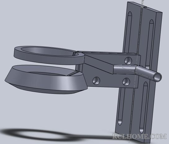

如图!感应器内孔75(上)、喷水圈内孔110(下),需要使用多大的功率?

         实际输出电压大约在80KW。但这还应该与产品的技术要求有一定关系:比如有效硬化层要求较浅时,可以选择较大的加热功率和较快的扫描速度。反之则相反
 楼主| 发表于 2013-10-28 10:57:47 | 显示全部楼层
孤鸿踏雪 发表于 2013-10-28 10:43
实际输出电压大约在80KW。但这还应该与产品的技术要求有一定关系:比如有效硬化层要求较浅时,可 ...
这是一个复合感应器,上面的有效圈与下面的喷水圈都要起到感应淬火的目的;
产品直径70,硬化层要求7-9,42crmo材料

         这个我可真没注意细节,难道那个感应圈和喷水圈之间没有绝缘?如果是这样,需要设备的功率那可就大多了
 楼主| 发表于 2013-10-28 11:05:23 | 显示全部楼层
孤鸿踏雪 发表于 2013-10-28 11:01
这个我可真没注意细节,难道那个感应圈和喷水圈之间没有绝缘?如果是这样,需要设备的功率那可 ...
感应圈和喷水圈都焊接到导流板上,开口处就是绝缘材料的位置!同时加热不知能不能完成!

实际180-240KW,这个是这样的。复合感应器120-180KW.
 楼主| 发表于 2013-10-28 11:25:25 | 显示全部楼层
龟山淬火 发表于 2013-10-28 11:20
实际180-240KW,这个是这样的。
我这中频只有160KW!
发表于 2013-10-28 11:29:48 | 显示全部楼层
实际功率大约在150KW左右,设备功率龟山的靠谱。

160KW深度要达到8有点免强。

这个图有点问题啊!

首先大家好像不太关注产品信息。“产品直径70,硬化层要求7-9,42crmo材料”
其次大家好像不太关注设备信息,IGBT?发电机组?高频中频超音频?
再次楼主只是交代了线圈内径,却没有交代线圈高度。
那么假设你是一万赫兹的频率,马氏体至少三级,一次性完成加热后再淬火,那么该零件需要小功率长时间的加热。
加热时间15-25S之间,功率试情况设定,假定80-150KW之间。
以上纯属胡乱猜测,不可为凭,仅供参考。

上下圈应串联吧?
 楼主| 发表于 2013-10-30 07:52:09 | 显示全部楼层
上下圈,有均分的4个喷水管连接,先生觉得有什么不妥?

没问题,但这个有难度,我只刚刚做到,

上下线圈,各加热各的有加热颜色(单个加热试验),同时加热只有上线圈加热,求先生指点!

       这个图画的很漂亮啊,难道这就是传说中的三维制图?
