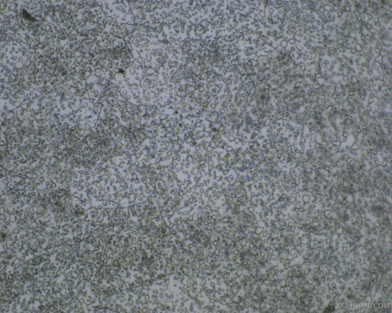

这个组织怎么来的?
发表于 2013-10-27 16:32:13 | 显示全部楼层 |阅读模式
高碳铬轴承钢
microsoft + 20 非常清晰!
发表于 2013-10-27 16:42:34 | 显示全部楼层
不是回火所得,而是锻后余热退火所得。
我是这样看的。
 楼主| 发表于 2013-10-27 16:45:06 | 显示全部楼层
Wangqinghua196 发表于 2013-10-27 16:42
不是回火所得,而是锻后余热退火所得。
我是这样看的。
锻后余热退火所得?
这样的组织可是不好加工的哟!
发表于 2013-10-27 16:45:55 | 显示全部楼层
搬运工 发表于 2013-10-27 16:45
锻后余热退火所得?
这样的组织可是不好加工的哟!
软了?
 楼主| 发表于 2013-10-27 16:48:33 | 显示全部楼层
是啊。
你看那碳化物颗粒。。
大家想象一下这种组织怎么形成的
发表于 2013-10-27 16:49:53 | 显示全部楼层
搬运工 发表于 2013-10-27 16:48
是啊。
你看那碳化物颗粒。。
大家想象一下这种组织怎么形成的
等温时间太长了,可能15、6个小时啊?!
 楼主| 发表于 2013-10-27 16:52:27 | 显示全部楼层
我只能说时间太长了
还可能有半个月呢。{:soso_e113:}

发表于 2013-10-27 19:15:04 | 显示全部楼层
搬运工 发表于 2013-10-27 16:52
我只能说时间太长了
还可能有半个月呢。
轴承钢套圈一般是装框推杆炉球退,一般不会在炉中掉落。高工:有没有可能是反复返工球退?
 楼主| 发表于 2013-10-27 19:42:50 | 显示全部楼层
sbm197873 发表于 2013-10-27 19:15
轴承钢套圈一般是装框推杆炉球退,一般不会在炉中掉落。高工:有没有可能是反复返工球退? ...
我也只能推测反复返工球退会有产生这种类似组织的可能。
但在球化组织到了六级的时候,谁还会再去继续返修呢?你看看那碳化物颗粒。
想想看,淬火后的马氏体长时间(数十小时以上)在高温阶段停留会是一个什么状况呢?
大家给个答案。
发表于 2013-10-27 21:55:31 | 显示全部楼层
我只能说时间太长了
还可能有半个月呢。
半个月是不会的。不会超出上面我说的时间。

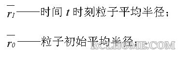

发表于 2013-10-27 21:56:44 | 显示全部楼层
我只能说时间太长了
还可能有半个月呢。
球化体粗化计算公式
公式 球化体.jpg         (1)(理论公式)
式中 Cα——粒子曲率半径为∞时在界面上母相的浓度;
      γ——界面能;
     Vm——摩尔体积;
      R——气体常数;
      t——粒子粗化时间;
也可以按照公式估算球化体时间
r=0.1093t+0.6               (2)平均
或者r=0.126t                (3)晶内
或者r=0.336t                (4)晶界
  式中  r——球化体直径(μm);
           t——保温时间(h)。
搬工,你自己在显微镜下测量一下,计算看看。把结果告诉我,共享一下!{:soso_e113:},注意,我是针对你的图片给出的计算公式,不能乱用。

发表于 2013-10-28 10:03:31 | 显示全部楼层
淬火后的马氏体怎么会有机会在高温长时间保温呢?好奇怪的。
等温时间太长了还可信些。筐坏了,掉了一个在炉子里。
 楼主| 发表于 2013-10-28 11:45:19 | 显示全部楼层
等温时间太长了还可信些。筐坏了,掉了一个在 ...
就是汪工讲的:奥氏体化后长时间在Ar1下保温。。。。。。
发表于 2013-10-28 15:02:01 | 显示全部楼层
等着共享结果呢!
顺便请你修正公式啊@
搬工!
 楼主| 发表于 2013-10-28 16:54:32 | 显示全部楼层
Wangqinghua196 发表于 2013-10-28 15:02
等着共享结果呢!
顺便请你修正公式啊@
搬工!
答案是:零件卡在落料通道的上部了。
发表于 2013-10-28 21:27:53 | 显示全部楼层
搬运工 发表于 2013-10-28 16:54
答案是:零件卡在落料通道的上部了。
淬火的时候
?你测一下那里的温度,我来替你推算卡在落料通道的上部时间。
