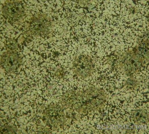

这种颜色差异是为什么?

发表于 2013-10-24 16:22:34 | 显示全部楼层
腐蚀完后,吹干不迅速?
签到天数: 874 天
1582
6546
6546
发表于 2013-10-24 16:28:55 | 显示全部楼层
制样时可能发热了。
发表于 2013-10-24 16:37:16 | 显示全部楼层
似为氧化了!
发表于 2013-10-24 16:37:42 | 显示全部楼层
先抛一下,重新轻腐蚀来确认一下吧。
发表于 2013-10-24 17:22:04 | 显示全部楼层
制样问题,清洗后试面上有残液。

 楼主| 发表于 2013-10-24 18:33:36 | 显示全部楼层
wangtao 发表于 2013-10-24 16:22
腐蚀完后,吹干不迅速?
腐蚀时间到,及时用水冲洗,然后用酒精棉球擦拭。

 楼主| 发表于 2013-10-24 18:34:24 | 显示全部楼层
如何氧化的呢,龟叔?
发表于 2013-10-24 19:54:46 | 显示全部楼层
这种情况制作金相试样时稍不注意就会出现的呀。

发表于 2013-10-24 20:17:06 | 显示全部楼层
我怀疑是制样过程中生锈了,因为之前我一次性磨制很多试样的时候,发现一道工序长了容易使试样表面出现锈点
发表于 2013-10-24 20:29:38 | 显示全部楼层
球状物周边有光衍射环。说明是制样过程中的原因造成。
发表于 2013-10-24 21:11:13 | 显示全部楼层
浩然天地 发表于 2013-10-24 18:34
如何氧化的呢,龟叔?
应该是腐蚀之后到吹干之间的操作造成的。
发表于 2013-10-24 21:30:50 | 显示全部楼层
Wangqinghua196 发表于 2013-10-24 21:11
应该是腐蚀之后到吹干之间的操作造成的。
也会发生在吹干的过程中
发表于 2013-10-24 21:35:36 | 显示全部楼层
搬运工 发表于 2013-10-24 21:30
也会发生在吹干的过程中
当然包括,其实是没有清理好腐蚀剂,干燥的时候可能风太热。
还有就是没有吹干,之后再继续氧化的。

 楼主| 发表于 2013-10-25 12:59:41 | 显示全部楼层
应该是腐蚀之后到吹干之间的操作造成的。
发表于 2013-10-25 13:17:10 | 显示全部楼层
“用水冲洗,然后用酒精棉球擦拭”——这种方法,即使我做,也会出现这个问题。
发表于 2013-10-25 13:38:31 | 显示全部楼层
发表于 2013-10-25 14:59:03 | 显示全部楼层
吹风机30块钱就入手一个了呀,楼主果断纳一个
发表于 2013-10-25 17:27:39 | 显示全部楼层
水没及时吹干,我以前用的是可控吹风机,温度最高可调节到7 8百度。后来我用高压空气,装一条高压空气,腐蚀后气枪一吹就OK了,不要吹的太猛,不然你镶样没镶好,缝隙的脏水会跑出来。
