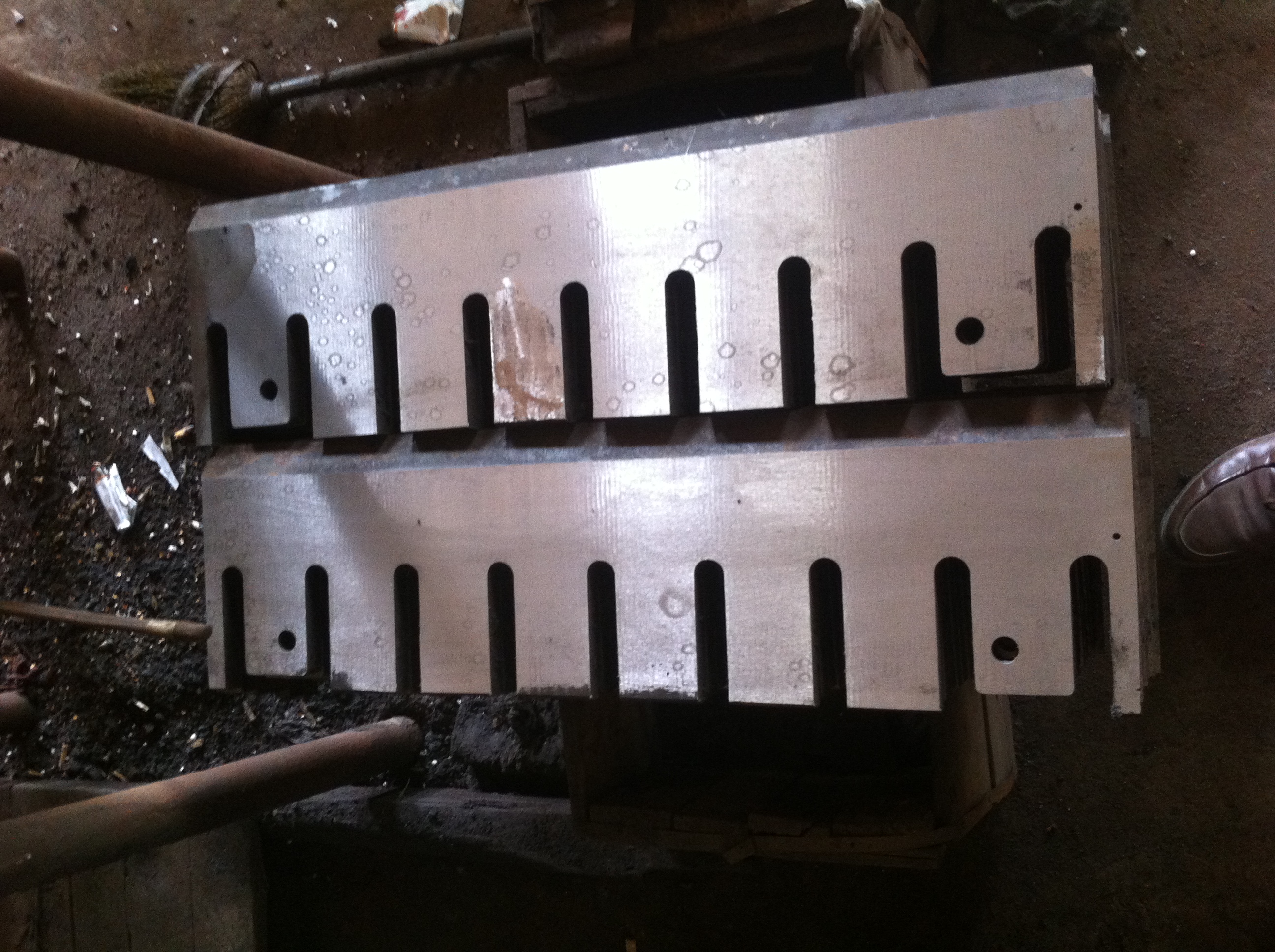

刀片型号 20*220*(600-1000)一边是u型孔 另一边是刀刃 热处理经常出现立体变形 求解

长度是600mm到1000mm的  立体变形是指整片刀呈现弓形 刀刃也呈现弓形  材质是9crsi  箱式炉加热 硝盐做介质

发表于 2014-3-19 14:48:27 | 显示全部楼层
主要是零件结构不对称,如图上部是刀刃,厚度比较薄,首先发生M转变而伸长,下部又有U型槽,失去平衡之组织应力,故刃口呈弓形。两个大平面是平行的,一般的情况是在加热过程中就已经变形了,假如一炉装两个刀片进炉,对着发热丝的一面温度高而凸起,另一面凹下,如果一炉装一片进炉,两面受热均匀,变形会小很多。解决刃口弓形的问题,最好热处理前先不要加工U型槽,热处理后线切割加工U型槽。
此法若能解决问题,请给一个回复。
