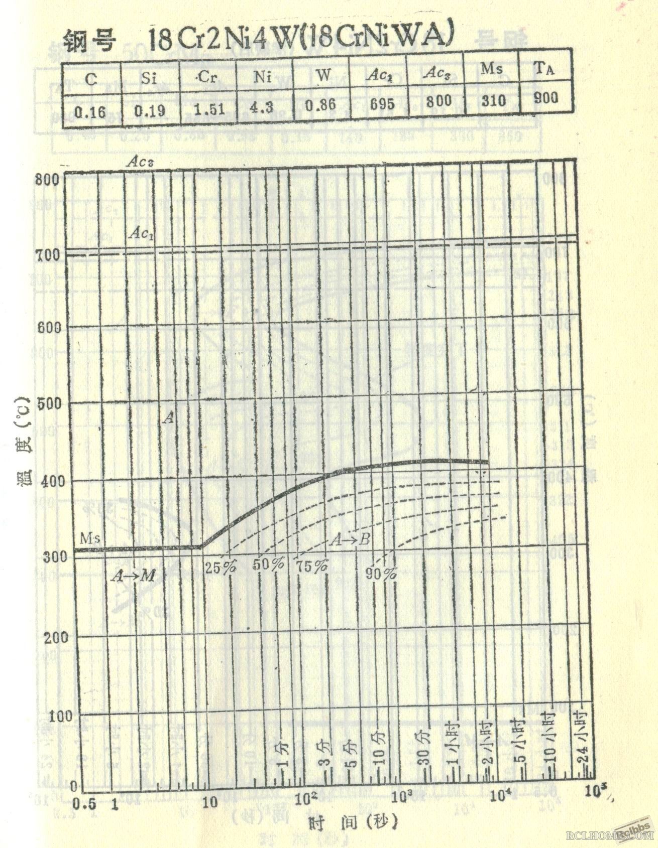

看看18Cr2Ni4WA的C曲线吧,这个材料正火或退火可得到什么组织?
这个你都没有说明是什么零件,什么要求,在什么工序等
我只能说这是可以的,
要想有相对更合理的答案,你必须把产品,技术要求,现有设备等,甚至产品量都说出来
要不怎么回答啊
