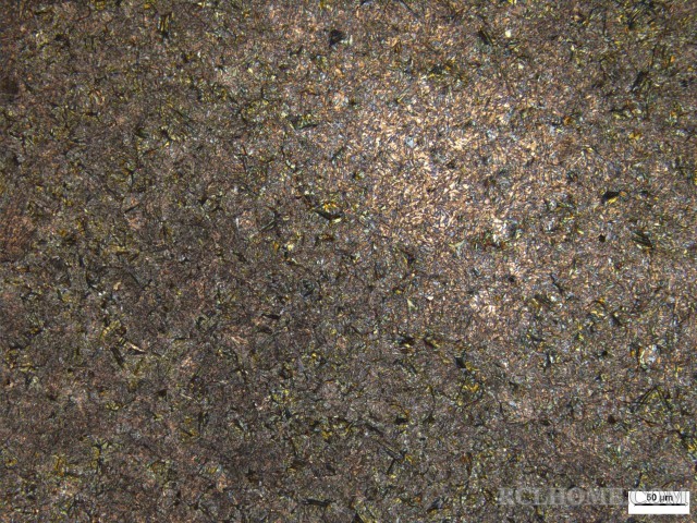

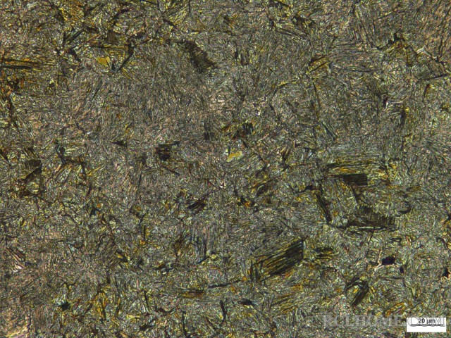

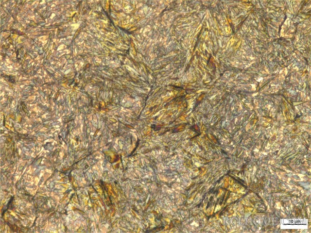

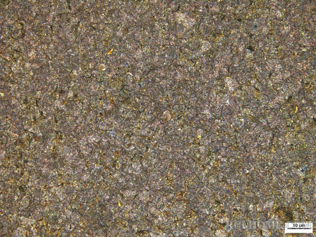

最近公司说有一个产品性能不好,怀疑是未烧透,叫我检测是不是加热不足。材料还是55Cr3、线径26的圆柱。这是我做的金相,淬火后未回火的金相 1000x--边.jpg 1000x-边.jpg 从金相看,我觉得加热已经完全奥氏体化了,只是冷却可能不足。感觉已经有上贝和下贝产生,而具体那个环节的问题,我觉得是降温到300-400度冷却的问题,我给技术的说是淬火油低温冷速太慢,需要做淬火油冷却性能检测。感觉这有在鼻尖的冷却速度还是能过的,就是低温冷速有点问题,大家觉得了?

看标尺,像是1000X的。用2%硝酸酒精试试,这个略深,高倍看要用浅腐蚀,传个100X,500X上来吧?

200x-边.jpg 500x-边.jpg 200x-心.jpg 500x-心.jpg 因为是淬火未回火的,当时我就延长了腐蚀时间。

上贝,下贝都有了,还有残奥,感觉温度高了,时间长了
 楼主| 发表于 2013-10-22 19:45:35 | 显示全部楼层
其实我就是想知道晶粒怎么样,看朋友这样说,意思就是奥氏体化不但完成了,而且成份也更加均匀。这样似乎就充分说明淬火液肯定有问题。我们加热温度不高,晶粒细小时遇到冷却慢的介质可能淬不透,因为成份起伏可能会造成奥氏体的不稳定,现在说温度高,晶粒大说明成份均匀,可能以前冷却稍微慢一点的介质也能淬透。现在是奥氏体均匀了,还产生上贝。那我得出的淬火油,300-400度冷却速度有问题的结论应该不会错了?

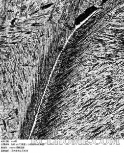

11021400115fa6ca16d24b2877.jpg.thumb.jpg 上贝应该是这样的吧,而不是单边
 楼主| 发表于 2013-10-22 20:43:48 | 显示全部楼层
microsoft 发表于 2013-10-22 20:29
上贝应该是这样的吧,而不是单边
这个可能是一种情况,而我那个是另一种情况,掉了一半的毛。

上贝是半边毛的多见啊!
