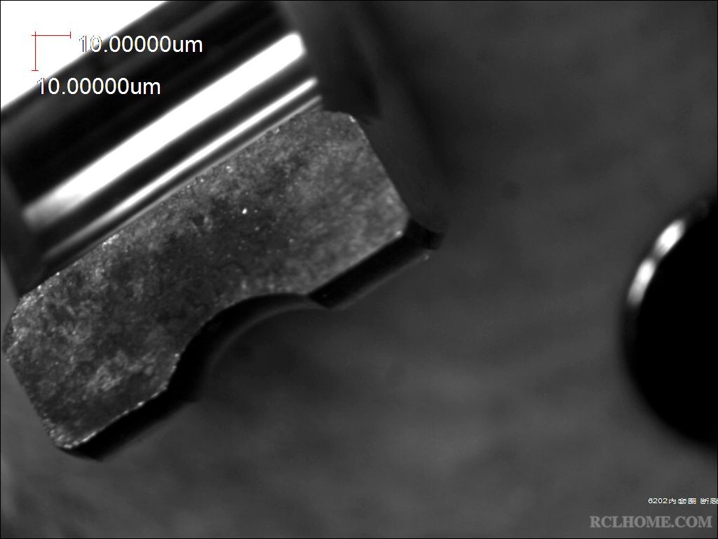

6200内套圈热处理之后在磨削加工中发生断裂

发表于 2013-10-21 22:09:23 | 显示全部楼层 |阅读模式
500x下组织(914.45K)
断口形貌
断口形貌

发表于 2013-10-22 07:53:18 | 显示全部楼层
先看看有没有磨削烧伤。

发表于 2013-10-22 09:22:37 | 显示全部楼层
我记得我们遇到过,烧伤是一种;还有一批活不是我们干的,但是磨削裂了,让我们看看原因,打硬度能打64左右,怀疑没回火。回火之后硬度降了3度左右。

 楼主| 发表于 2013-10-22 09:47:49 | 显示全部楼层
稻草人 发表于 2013-10-22 09:22
我记得我们遇到过,烧伤是一种;还有一批活不是我们干的,但是磨削裂了,让我们看看原因,打硬度能打64左右 ...
我们的设备是网带炉应该是回火后的产品

 楼主| 发表于 2013-10-22 09:48:58 | 显示全部楼层
sbm197873 发表于 2013-10-22 07:53
先看看有没有磨削烧伤。
最近一直在做磨削烧伤,但是效果不明显。

发表于 2013-10-22 13:16:03 | 显示全部楼层
搬运工 发表于 2013-10-22 12:25
能否提供冷酸蚀用试剂及具体操作方法?
高工,JB/T1255标准中有酸洗检测烧伤的附录。

 楼主| 发表于 2013-10-22 20:18:28 | 显示全部楼层
永不言弃 发表于 2013-10-22 09:47
我们的设备是网带炉应该是回火后的产品
打完硬度后61HRC左右,查记录和热处理当时硬度相符。应该不是磨削烧伤造成的

发表于 2013-10-22 22:56:43 | 显示全部楼层
切看看金相,是否有氧化皮,感觉有黑色覆盖物,不知是什么

发表于 2013-10-23 09:18:09 | 显示全部楼层
是什么材料,工艺是怎样
发表于 2013-10-25 10:31:11 | 显示全部楼层
先把断裂的圈拿去磁粉探伤。磨削开裂的话,一般不会只有一处裂纹。之前我这有个球轴承外圈,断到底了。探伤一看,一圈的裂纹。

 楼主| 发表于 2013-10-25 11:38:41 | 显示全部楼层
落水残阳 发表于 2013-10-25 10:31
先把断裂的圈拿去磁粉探伤。磨削开裂的话,一般不会只有一处裂纹。之前我这有个球轴承外圈,断到底了。探伤 ...
嗯关键是他们想把裂纹的责任推给热处理,做的话也不会让热处理知道

发表于 2013-10-25 11:53:31 | 显示全部楼层
不绝地反击一次,你们会天天被人找!

发表于 2013-12-13 10:47:16 | 显示全部楼层
我个人觉得这样淬透工艺可能本身有问题,感应淬火不可以吗?
淬透本身就容易断裂,何况硬度那么高
