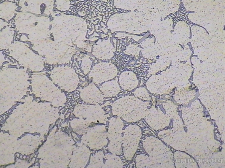

材料为ZL101A,要求T6处理,以下图片为400X组织,0.5%氢氟酸水溶液侵蚀,想问一下那个比较浅颜色的是什么组织?
400X ZL101A 图片1

还有就是那个浅颜色的组织,对材料有什么不良影响?

初晶硅不是蓝色的吗,而且是块状的吧

不知道LZ用的什么抛光材料?感觉像抛光膏没清洗干净。瞎猜的。

鵬じ☆ve 发表于 2013-10-21 22:05
初晶硅不是蓝色的吗,而且是块状的吧
额,确实如此,应该是共晶硅,是变质衰退后的共晶硅

这样的一般做一些壳体的材料,主要金相组织为a固溶体+(a-si)共晶硅,尚可的金相组织
发表于 2013-10-22 19:54:21 | 显示全部楼层
变质不充分。。。。。。。。。。。。。。。。。。

抛光剂是用氧化铬

难道没有人知道浅灰色的是什么组织吗?
