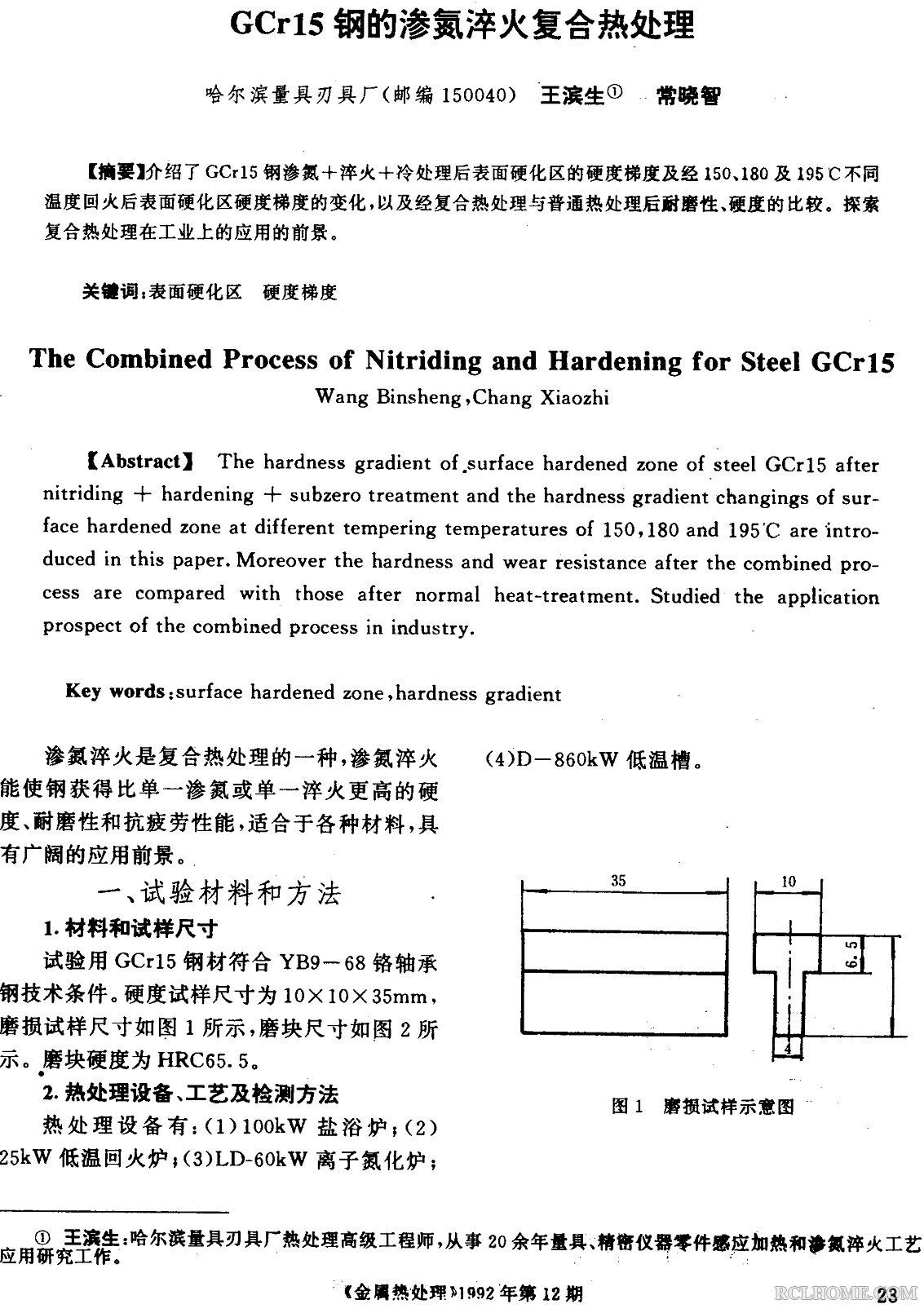

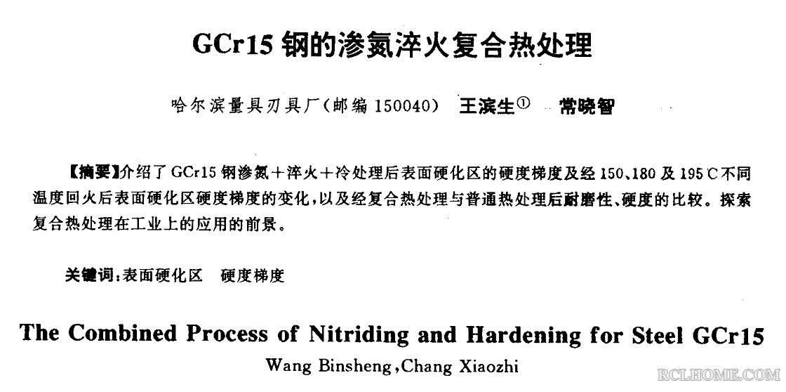

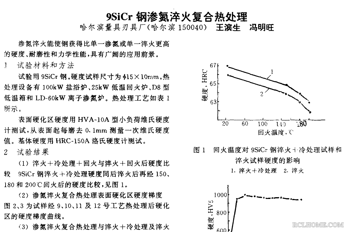

        关于此类复合热处理技术,很久以前就有渗氮后盐浴加热淬火复合热处理(见附件)的报道,我在汇九公司工作十年来,曾有三种产品是整体氮化+局部高频感应加热淬火。

发表于 2013-10-23 14:13:56 | 显示全部楼层
孤鸿踏雪 发表于 2013-10-21 15:49
关于此类复合热处理技术,很久以前就有渗氮后盐浴加热淬火复合热处理(见附件)的报道,我在汇九公 ...
杨工能不能把《GCR15钢的渗氮淬火复合热处理》的论文上传,谢谢!另前段时间公司做一齿轮,设计人员采用50MN氮化处理,结果是可想而知的。为挽救此批产品进行齿面一发法中频淬火,无裂纹,淬火后硬度比常规高(里氏硬度DL测头)。

发表于 2013-10-23 14:44:37 | 显示全部楼层
sbm197873 发表于 2013-10-23 14:13
杨工能不能把《GCR15钢的渗氮淬火复合热处理》的论文上传,谢谢!另前段时间公司做一齿轮,设计人员采用5 ...
这个没问题
