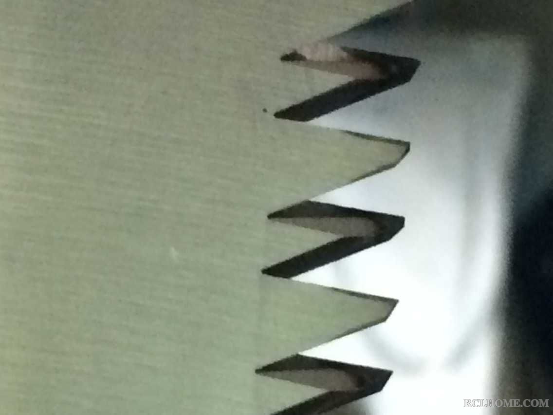

发表于 2015-8-24 18:54:26 | 显示全部楼层
我 上个图片把。群里的朋友踊跃发言。大家一起研究新技术。 我上的这个是日本的冲击淬火做的尖部淬火,从图片可以清晰看到只有刃口部位淬火,这就是冲击淬火做的。但是我不知道国内需要多少资金,技术是否能达到这样的要求? 也不知道这个是电流还是激光为介质。  虚心好学,请孤鸿老师和龟山老师出山受教。
85
85
发表于 2015-8-24 18:55:48 | 显示全部楼层
求冲击淬火人才 发表于 2015-8-24 18:54
我 上个图片把。群里的朋友踊跃发言。大家一起研究新技术。 我上的这个是日本的冲击淬火做的尖部淬火,从图 ...
图片是由左往右看。不好意思。5S的画质就是这么渣渣了

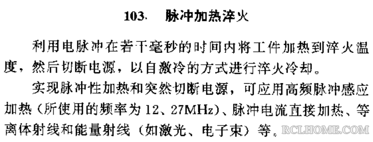

发表于 2015-8-27 11:24:39 来自手机 | 显示全部楼层
请楼主说明一下冲击淬火的原文,和脉冲淬火有区别吗?
 楼主| 发表于 2015-8-27 11:57:11 | 显示全部楼层
              关于冲击淬火,主题帖子内容不是已经描述了吗,难道龟版以为那是老孤杜撰出来的
发表于 2015-8-27 12:38:31 来自手机 | 显示全部楼层
那就是有脉冲加热,冲击加热是孤老师发明的了。
 楼主| 发表于 2015-8-27 17:24:04 | 显示全部楼层
          脉冲和冲击,同有一个“冲”,二者应该差不多吧
发表于 2015-8-27 20:28:57 | 显示全部楼层
那应该是电脉冲了。
