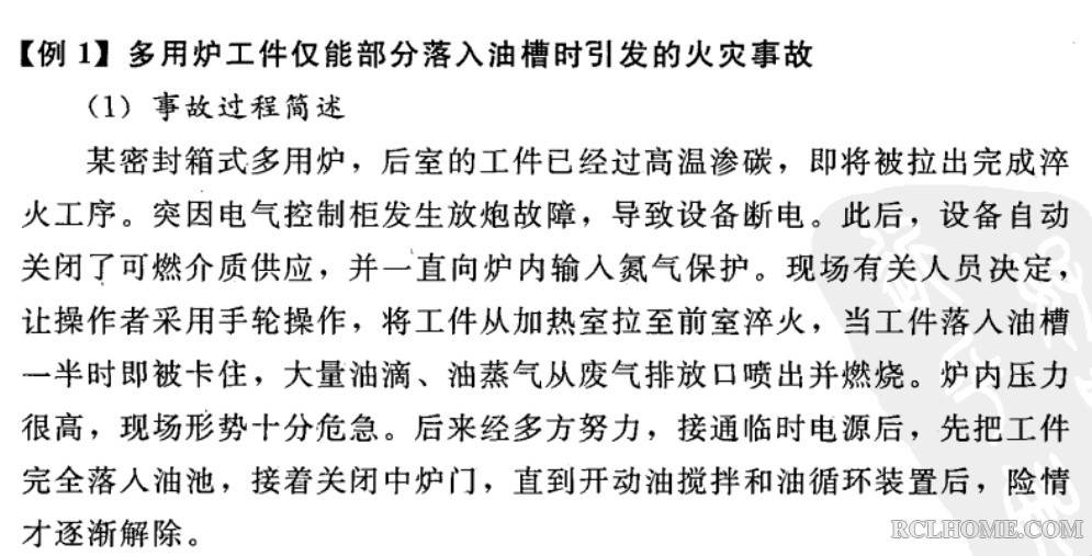

这故障如果出现了,可真够坑爹的

处理此类问题,觉得有些问题。既然已经断电,为何要人工进行淬火(此时油槽搅拌功能已然失去);从安全角度考虑亦不能进行淬火处理。指挥有失误。

这样的故障应该会有碰到,但是不能采取楼主你所说的操作方式。应该老老实实在主炉呆着,等电源恢复后再采取后续步骤!

向炉内注入氮气是个安全措施,
发表于 2013-10-16 23:44:54 | 显示全部楼层
摘自《可控气氛热处理的安全技术和操作指南》
发表于 2013-10-17 10:12:19 | 显示全部楼层
直接在后室就行了嘛?

今天早上一到公司就碰到这样的淬火时零件不前不后卡中间的问题了,没办法,后室断气通安全氮气,已经开始降温了。

可能是跑偏了。适当的时候可以打开炉门进行人工校正。

不允许手动操作淬火,很危险。
