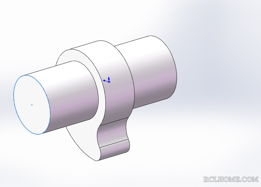

 楼主| 发表于 2013-10-12 20:51:39 | 显示全部楼层
零件:轴类 材料:C55E(与国内55钢相当);
预先热处理:调质
淬火部位厚度:24 直径:82 (非淬火区域轴底直径50,因此不做影响因素考虑)
感应器内径,90 高度:24(加导磁体)
淬火机床:IGBT中频(频率最低1万HZ)
淬火液:AQ251
要求表面硬度:61-63HRC;
金相组织:细针和中等针状马氏体(不允许粗针马氏体,评级按国标执行)
有效硬化层深度:HRC50=7.5mm min
目前加热时间20S以下做过大量试验,要么组织不合格,要么硬化层深度不足。
以上述现有条件,如何做?
画的真好,说直一点,淬火部位就是一形状不规则的喷油凸轮(零件为凸轮轴),该喷油凸轮回旋直径82,回旋半径最大处要求硬化层达到7.5mm以上。  发表于 2013-10-12 21:17

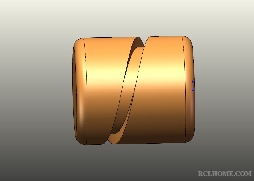

我有个产品,淬火经常不稳定,S轮,凹处经常加热不起来
发表于 2013-10-12 22:09:03 | 显示全部楼层
可否发个实物照片上来?

发表于 2013-10-12 22:13:30 | 显示全部楼层
u=3832692174,280179979&fm=15&gp=0.jpg 我们产品跟这个差不多的,没有那个轴,最低点总是不容易加热起来,每次做都不稳定

发表于 2013-10-12 22:15:03 | 显示全部楼层
搬运工 发表于 2013-10-12 22:09
可否发个实物照片上来?
发了,听我老板说,这i没有国内做的好的,也没有,(如果要说有话,那就是我们了,呵呵)想淬硬层均匀,那是难上加难

 楼主| 发表于 2013-10-13 03:47:20 | 显示全部楼层
miaozhengxiong 发表于 2013-10-12 22:13
我们产品跟这个差不多的,没有那个轴,最低点总是不容易加热起来,每次做都不稳定 ...
发表于 2013-10-13 07:13:48 | 显示全部楼层
桃尖形状有点不对。
 楼主| 发表于 2013-10-13 08:56:40 | 显示全部楼层
希望寒亦先生提供详细一点图和技术要求,这个并不太难。
发表于 2013-10-13 11:06:27 | 显示全部楼层
螺旋槽底部要不要硬度,材料及热处理硬度、层深要求?

发表于 2013-10-13 12:00:59 | 显示全部楼层
整个曲线面都要硬度,而且螺旋底部最为重要,40Cr,HV560-640

发表于 2013-10-13 12:04:42 | 显示全部楼层
 楼主| 发表于 2013-10-13 12:28:17 | 显示全部楼层
槽内淬火的话,感应器不动,工件做一工装,模拟槽线上下及旋转协调运动。扫描淬火。
发表于 2013-10-13 13:22:51 | 显示全部楼层
      这应该是一个凸轮,这个槽底也要求淬硬吗?
发表于 2013-10-13 13:25:30 | 显示全部楼层
      孤以为,整个螺旋槽(包括侧面和底面如果都要求一样的硬化,选择感应加热淬火倒不如选择化学热处理

发表于 2013-10-13 17:47:29 | 显示全部楼层
龟山淬火 发表于 2013-10-13 12:28
槽内淬火的话,感应器不动,工件做一工装,模拟槽线上下及旋转协调运动。扫描淬火。 ...
不单是槽,整个曲面都要淬火。扫描淬火,硬度不会有接头吗?(不能有接头的)

发表于 2013-10-13 17:50:12 | 显示全部楼层
孤鸿踏雪 发表于 2013-10-13 13:25
孤以为,整个螺旋槽(包括侧面和底面如果都要求一样的硬化,选择感应加热淬火倒不如选择化学热处理 ...
没说一定要淬硬层一样,现在是底部加热很不稳定,每次做都是侧面淬火温度很高很高了,底部才能淬硬

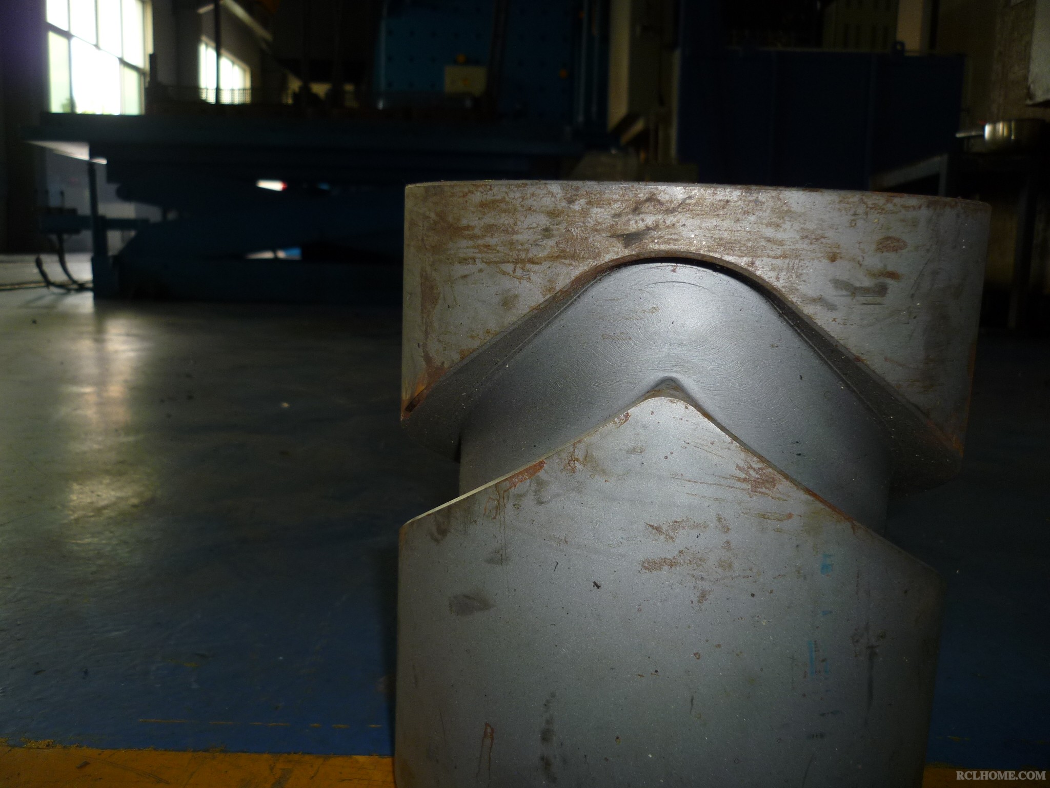

发表于 2013-10-13 17:57:22 | 显示全部楼层
龟山淬火 发表于 2013-10-13 17:55
那个槽不知有多宽多深。
