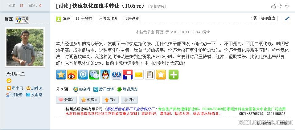

一种表面处理,听说比QPQ还强大。我就是想问一下有没有在做或使用

是否是一种叫做“舍舍夫阿可”的技术?

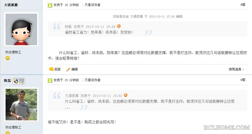

        我怀疑是炒作,50亿的天价,不知道要吓退多少人

这里也有一个技术转让
发表于 2013-10-11 14:29:30 | 显示全部楼层
孤鸿踏雪 发表于 2013-10-11 13:56
这里也有一个技术转让
不用氨气做氮化? 难道是离子渗氮?
听着怎么那么不靠谱。

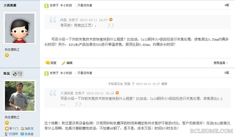

如果是钛成本就高多了,我猜有可能类似低温氮碳共渗类的。冒充氮化。

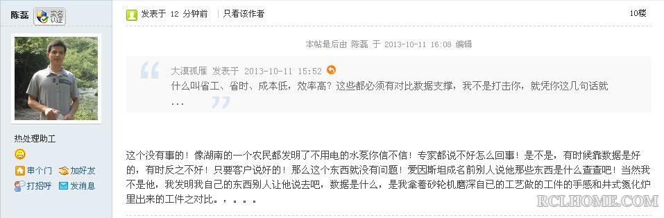

凭手感。太厉害了。,组织还不能确定是不是氮化呢,可能楼主觉得硬了,就认为好了。我现在真的觉得是低温氮碳共渗涂料。

我请他提供真实性数据或第三方测量数据。

       像25楼这个技术转让,竟然是一种凭感觉的高科技技术!实在令人匪夷所思。
       莫说第三方或有资质的鉴定部门出具对比检测报告了,第二方报告和自检报告都没有,也能凭空喊出10万元转让费,如果真有人要,不知道转让协议如何签?

         我怀疑是一种使用尿素做渗剂的膏状渗氮

        孤以为他既然是不用专用氮化炉,又不用氨气的氮化,会不会是采用尿素做渗氮剂的膏剂硼氮二元共渗或多元技术?

        如果这位年轻人不是在故意制造轰动效应,以达到吸引眼球之目的,即他的确妙手偶得,是确确实实存在的一项实用技术,其实不神秘,我基本上已经判断出它的核心内容。
