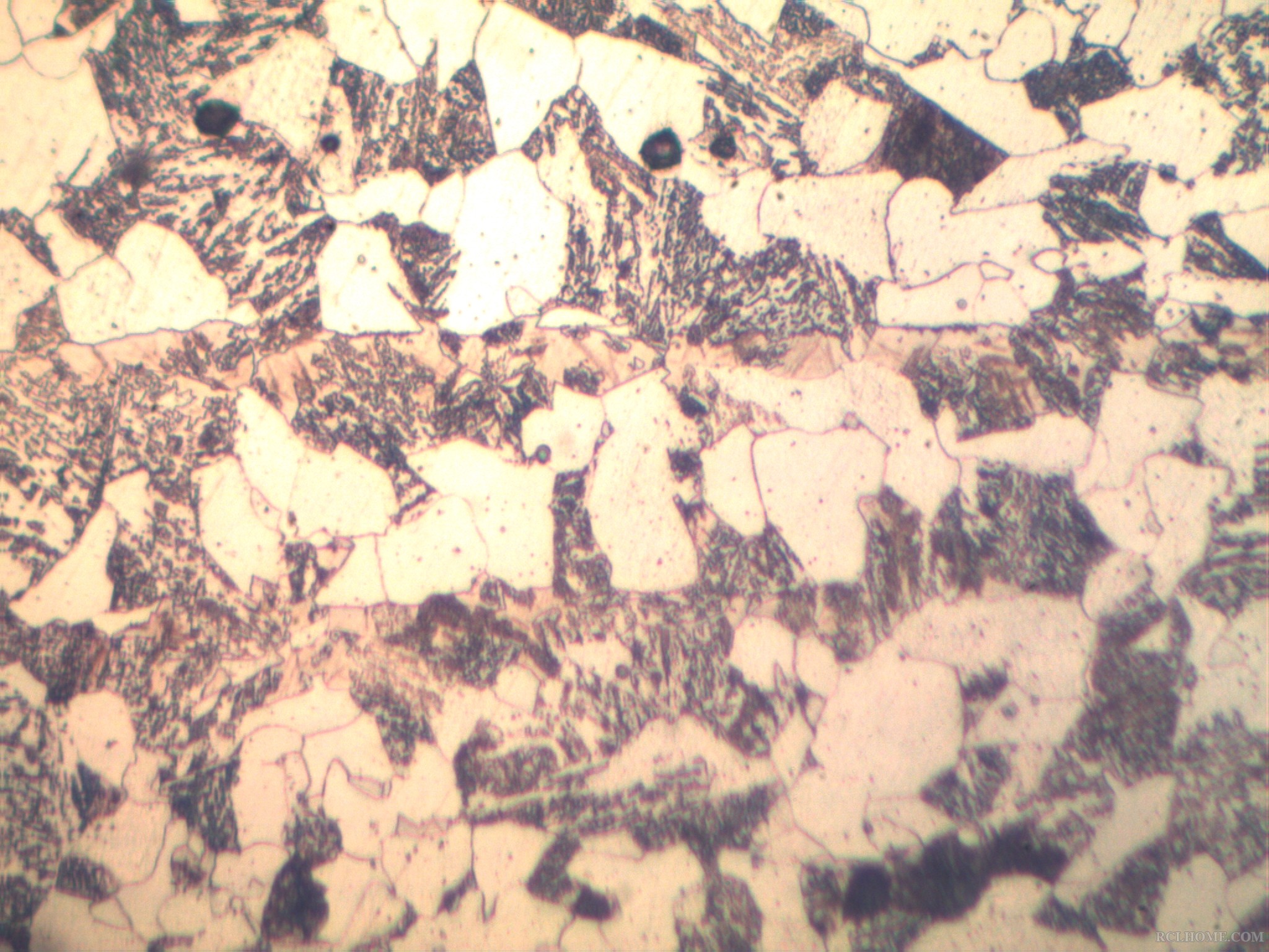

发表于 2013-9-29 08:12:44 | 显示全部楼层 |阅读模式

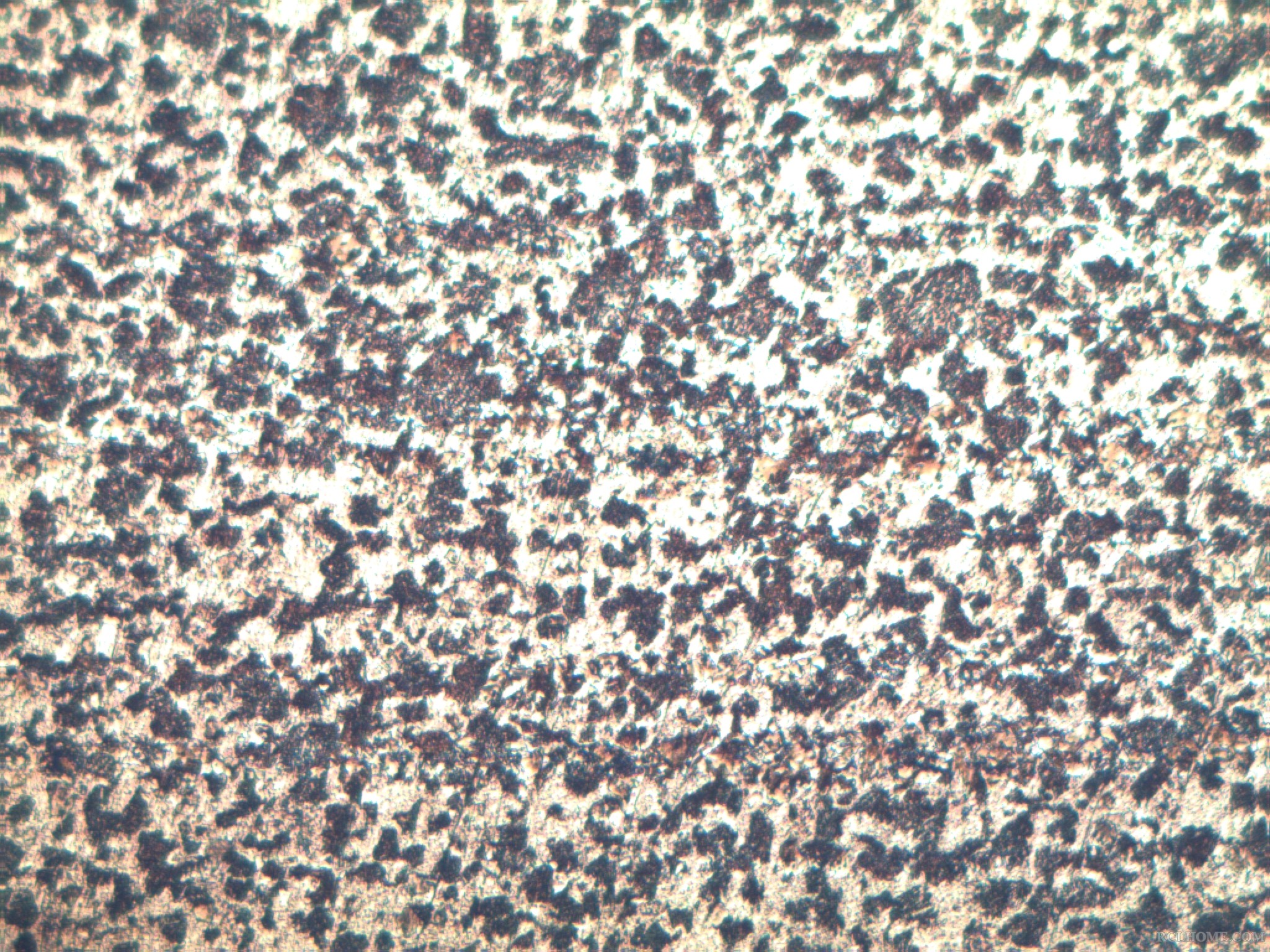

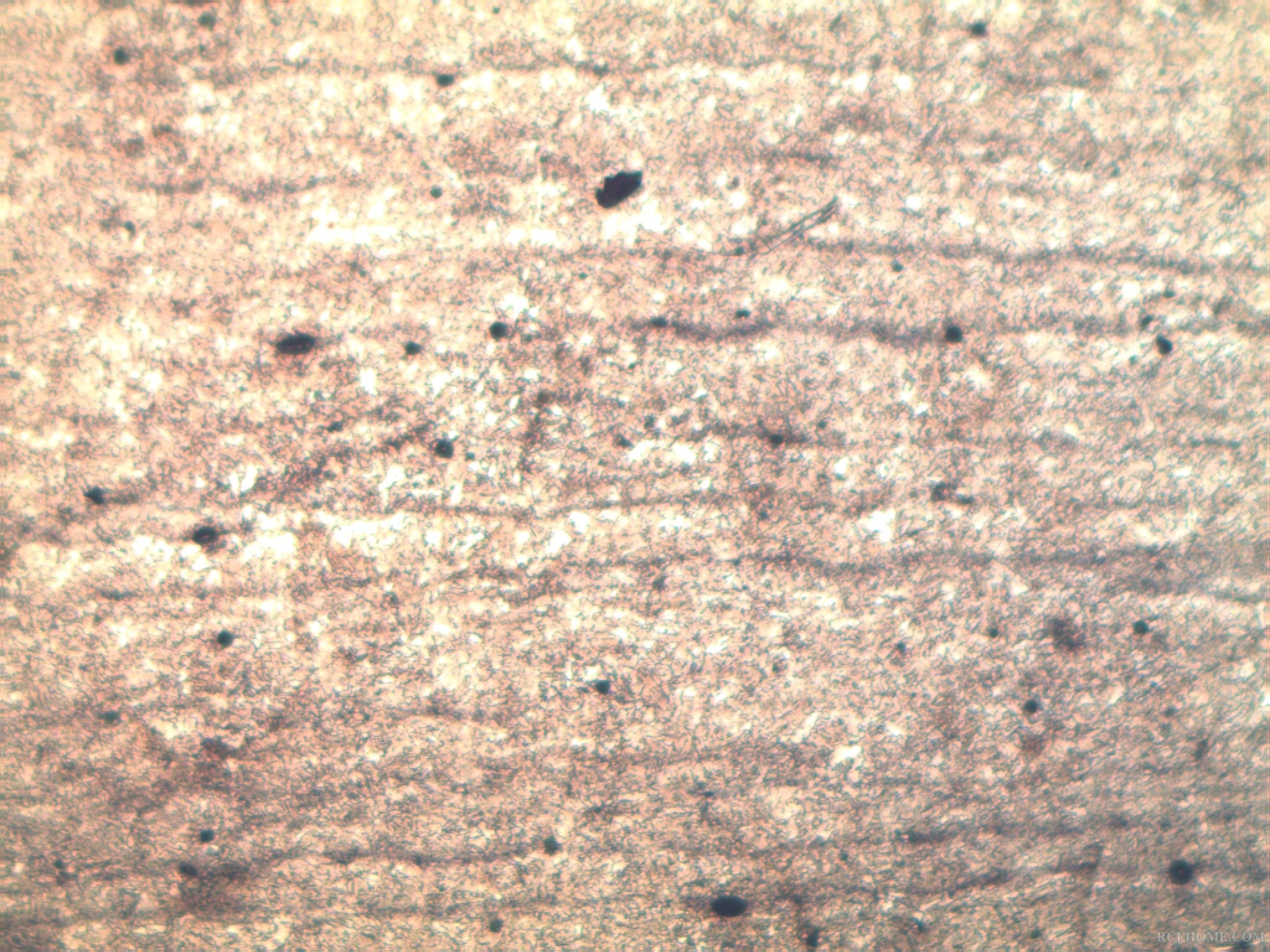

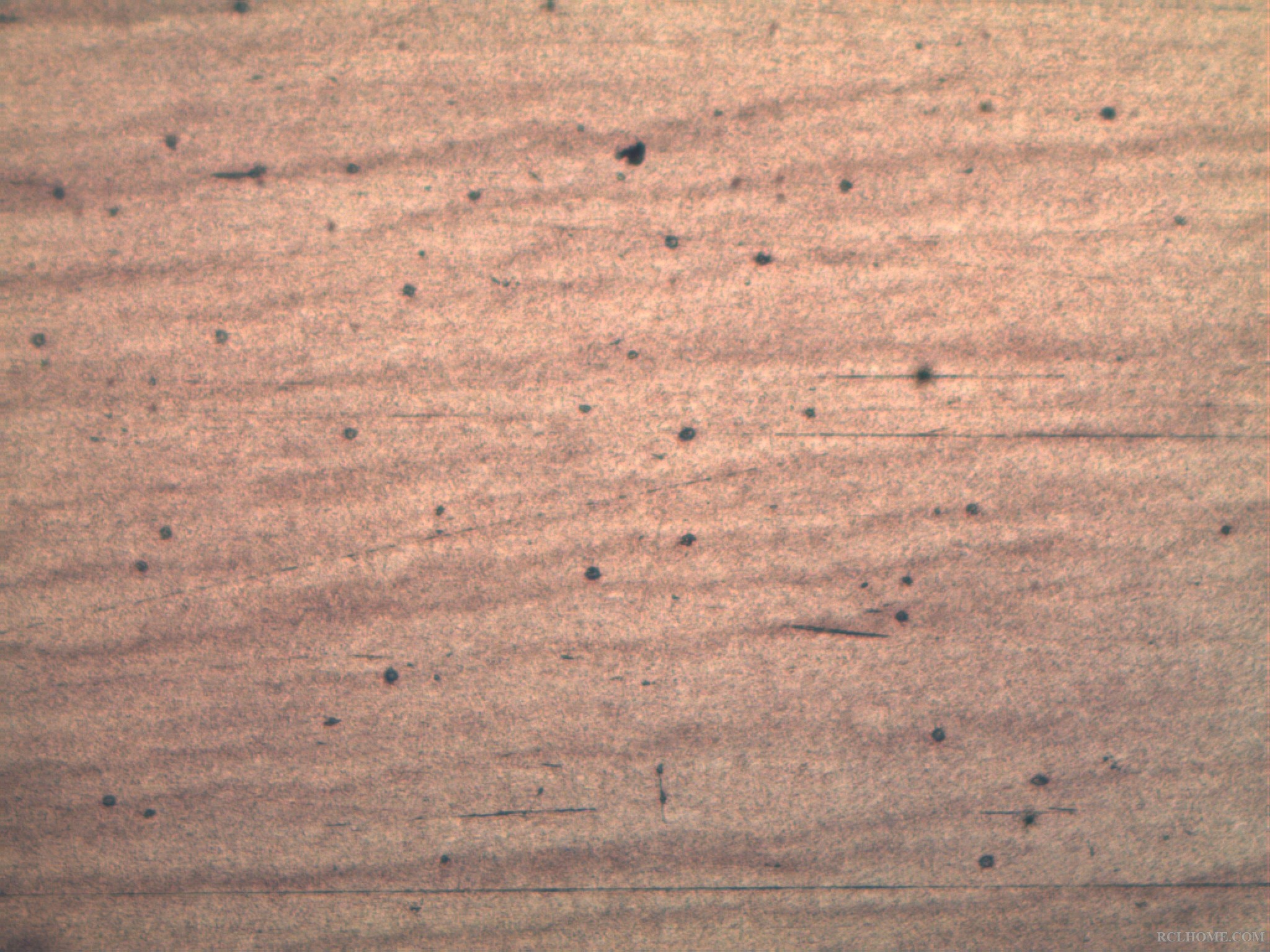

材料是20CrMoH,有人说这是合金元素的偏析,评级的画能达到4级,大家的看法是什么

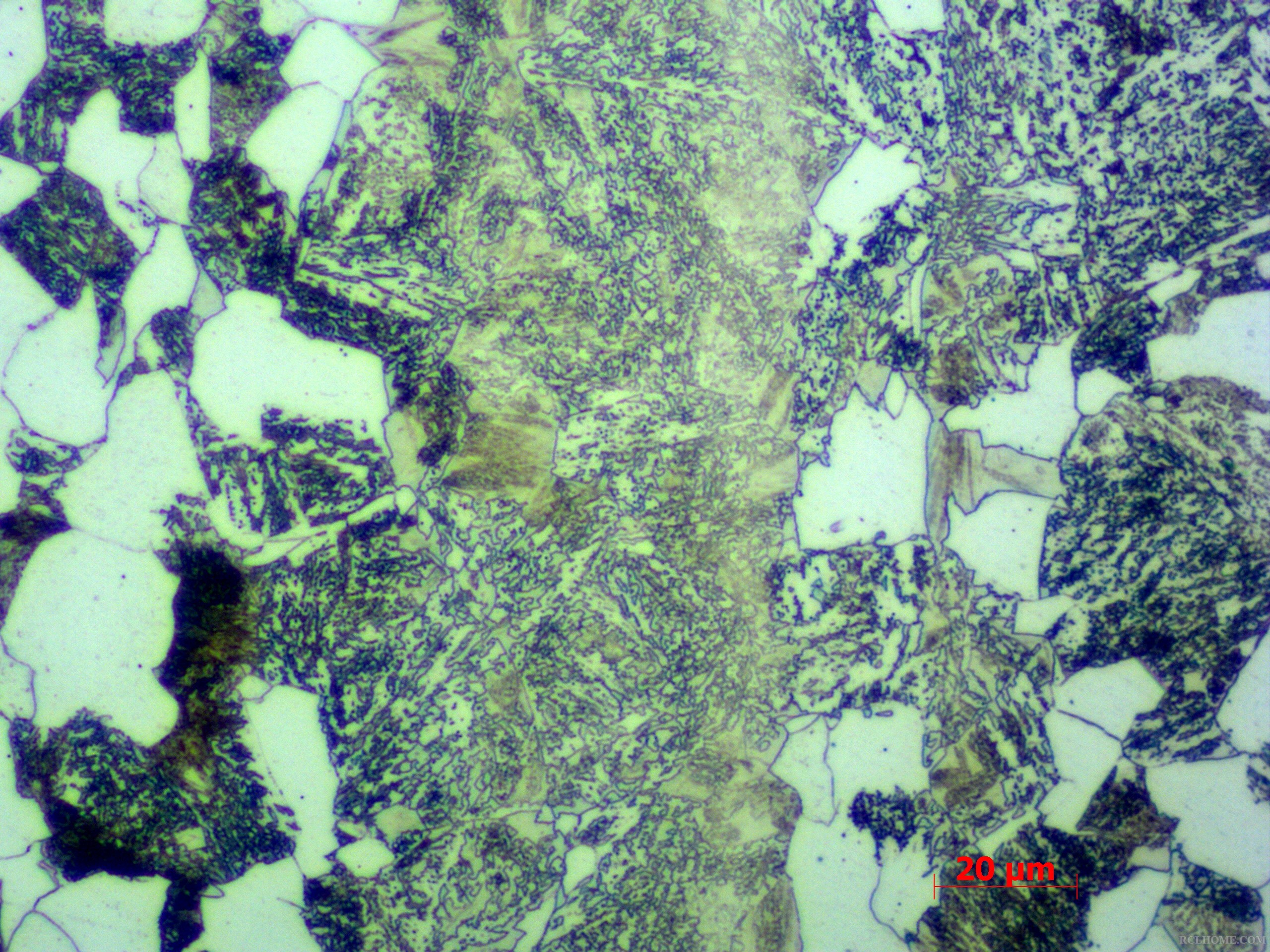

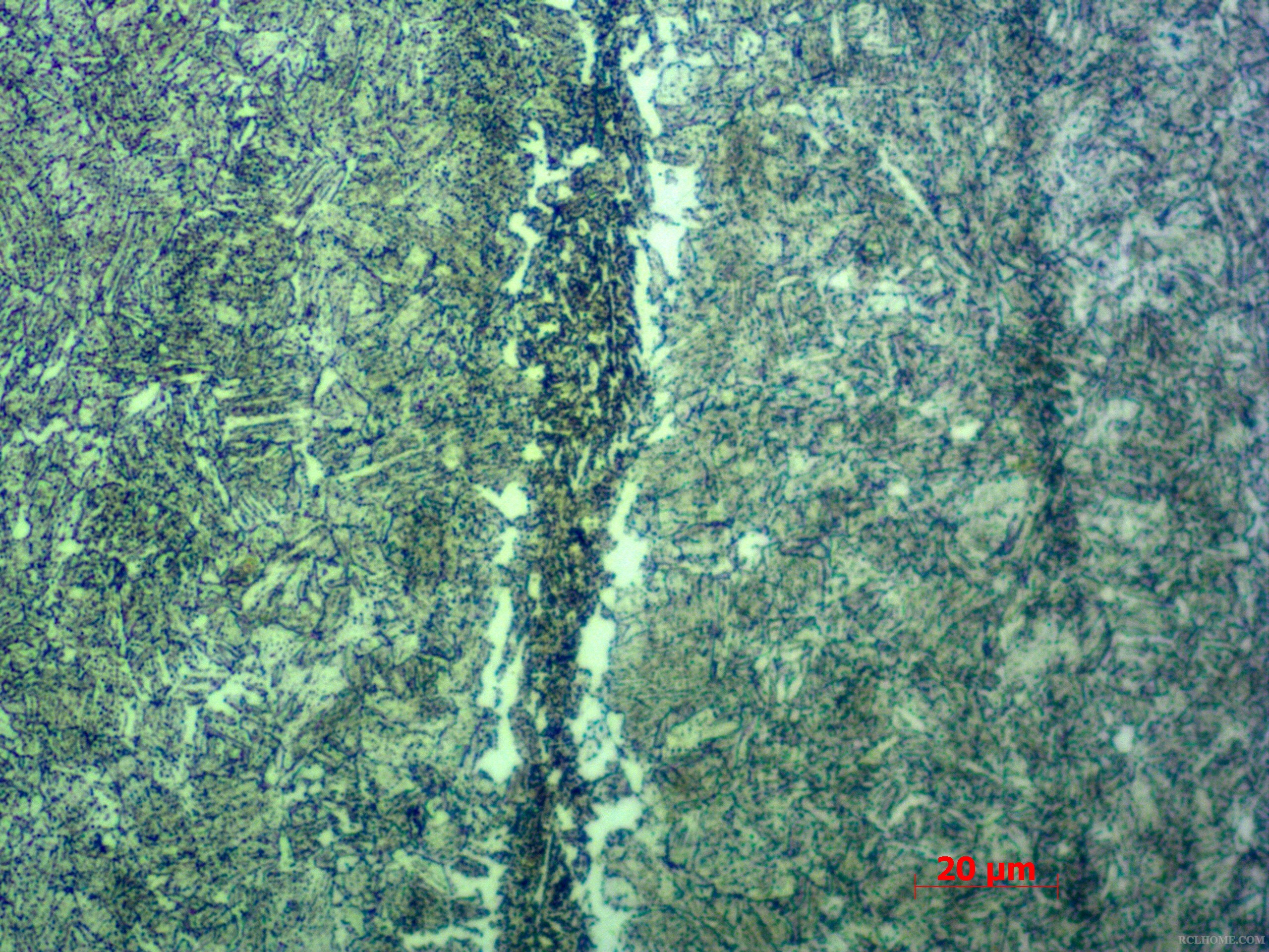

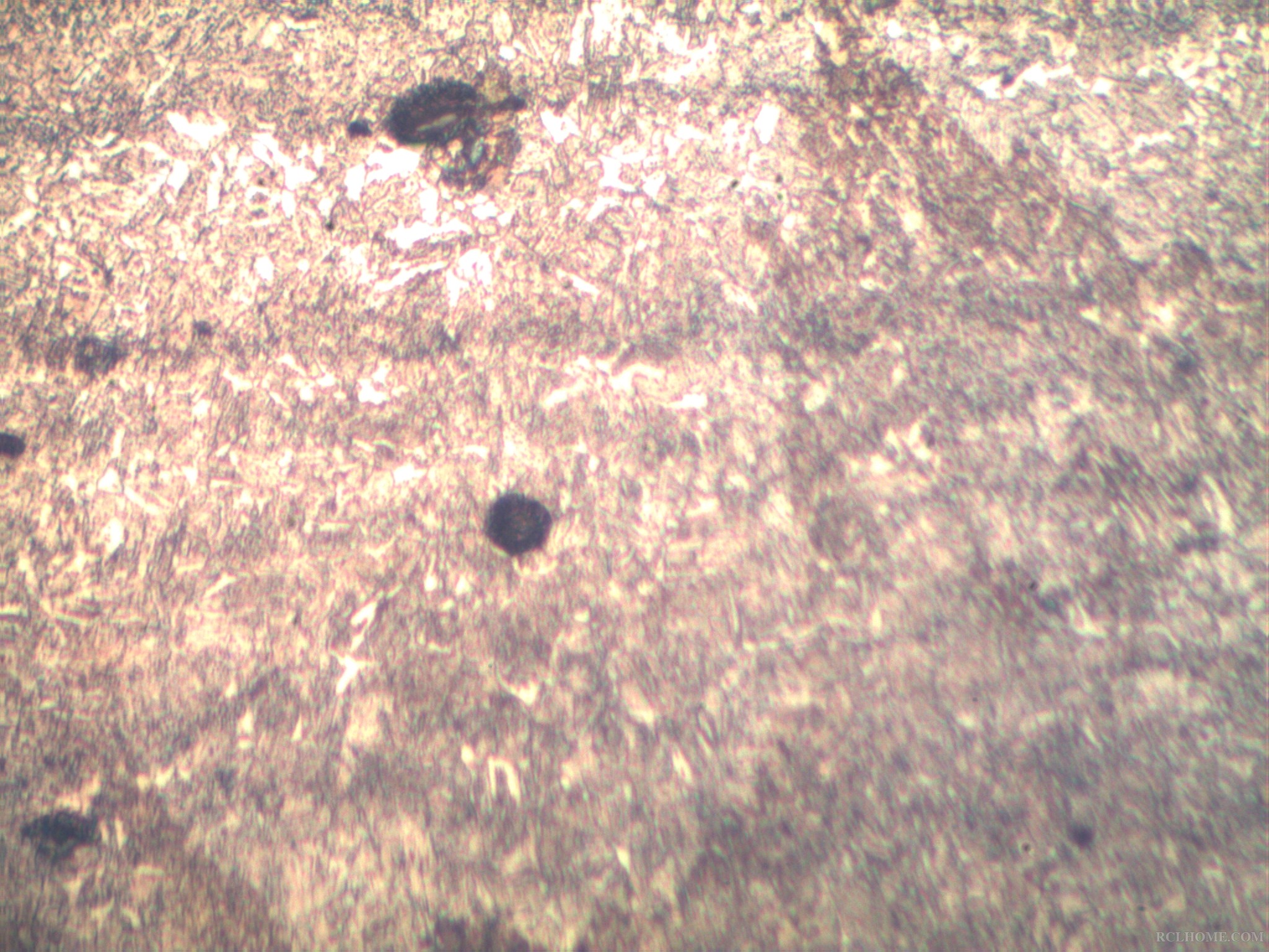

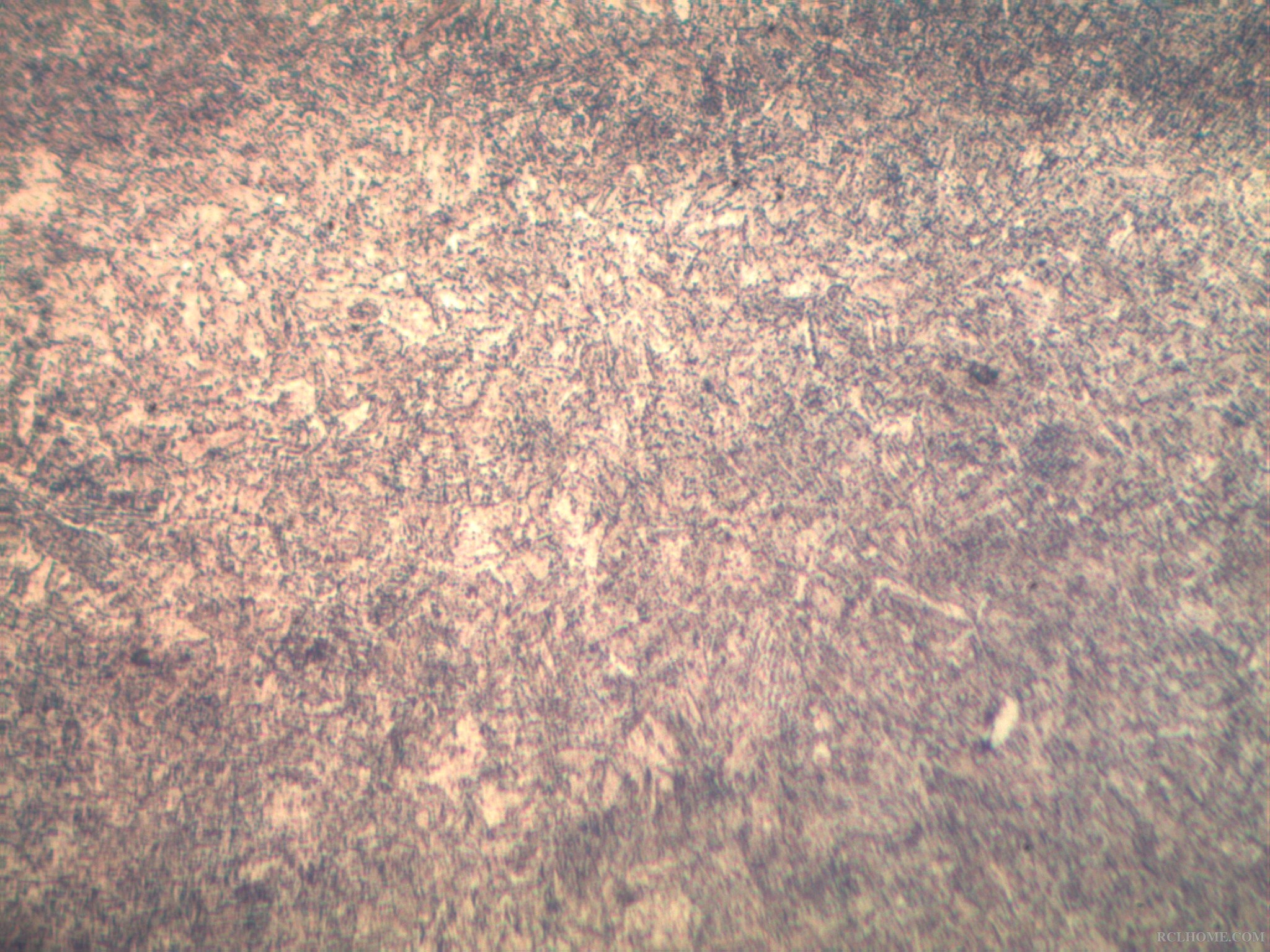

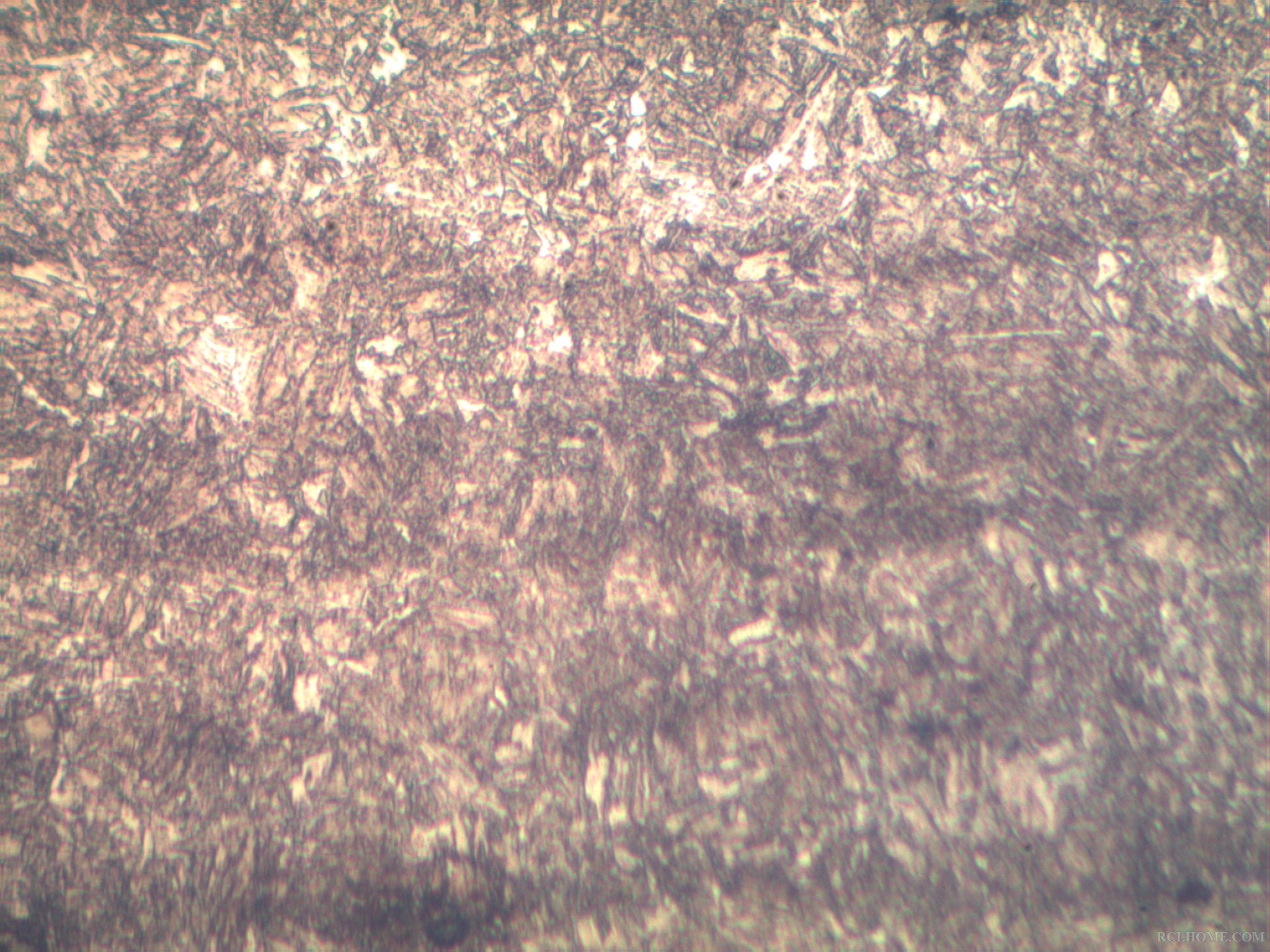

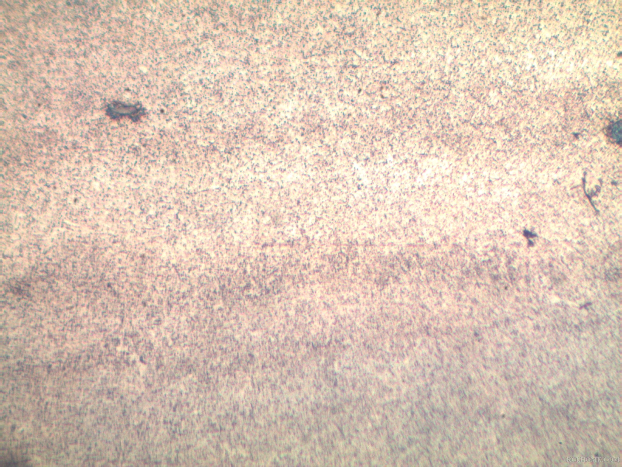

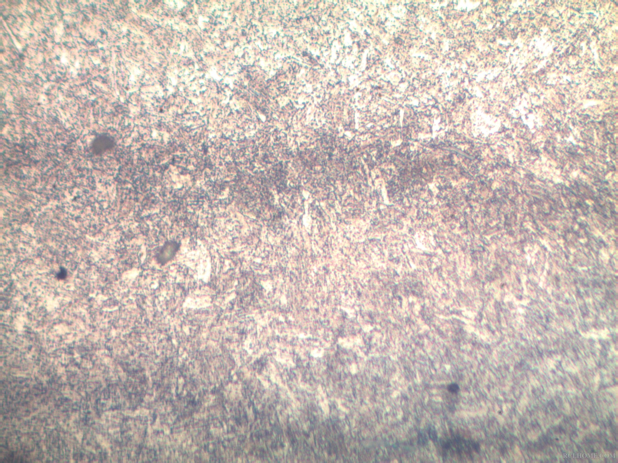

 楼主| 发表于 2013-9-29 12:15:20 | 显示全部楼层
这些就是目前的一些金相图片

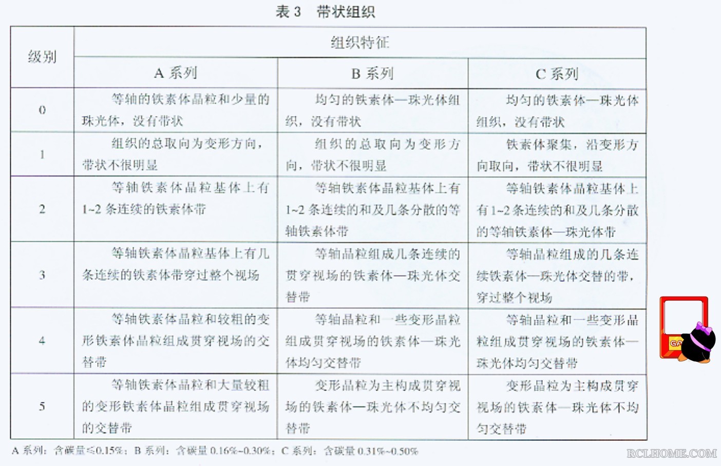

发表于 2013-9-29 17:35:04 | 显示全部楼层
能够确定的一点是带状已经贯穿视野,带状可评4级

 楼主| 发表于 2013-9-29 22:40:20 | 显示全部楼层
但我们品保的科长认为还不是很严重,所以不敢确定原材料的事
又是新的一天加油

发表于 2013-9-30 10:34:31 | 显示全部楼层
      孤以为这个带状组织并不十分严重,如果不影响最终热处理性能,应该是可以接受的。
      当然,可以采用正火处理看看是否能够得到一定改善。

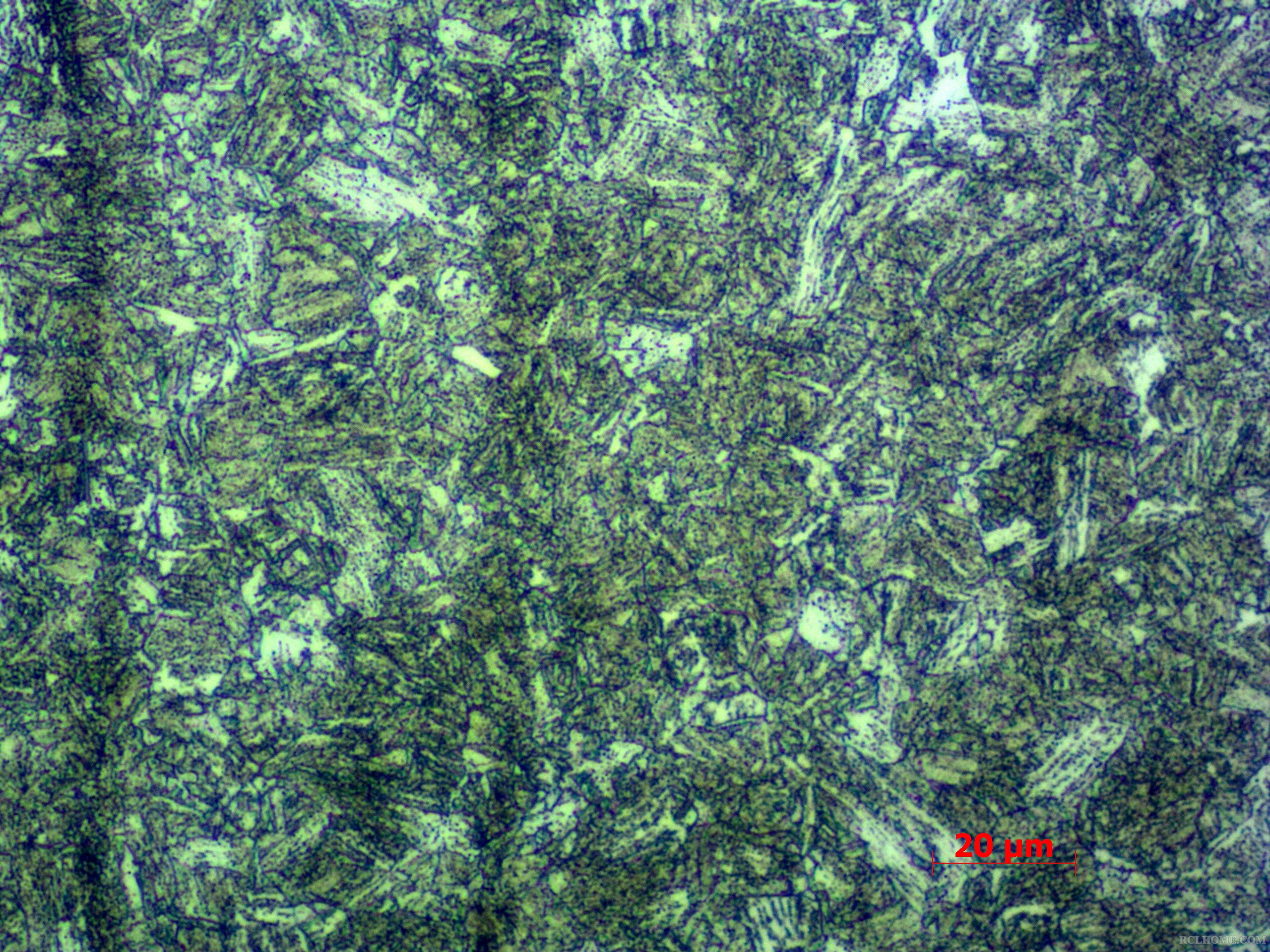

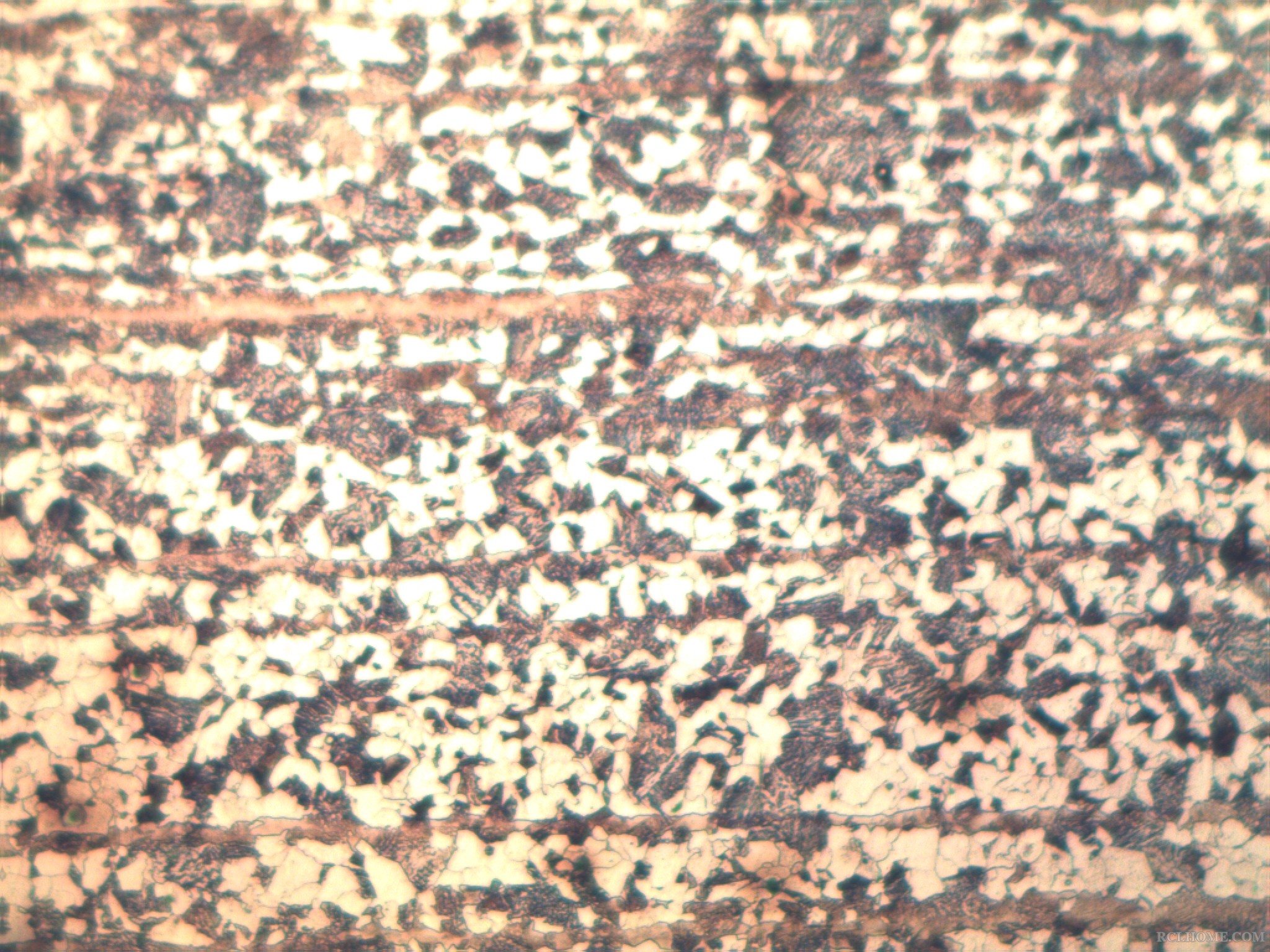

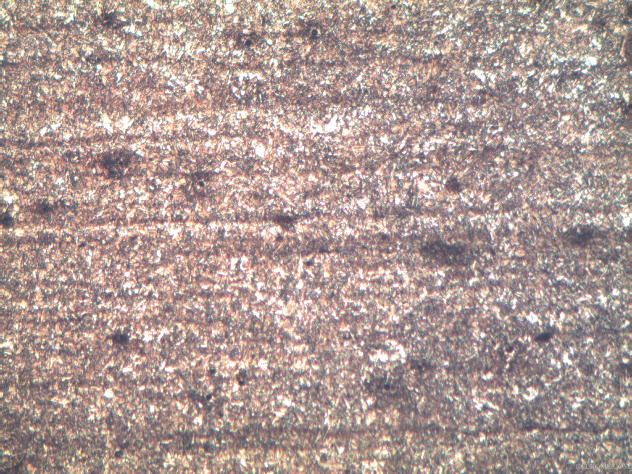

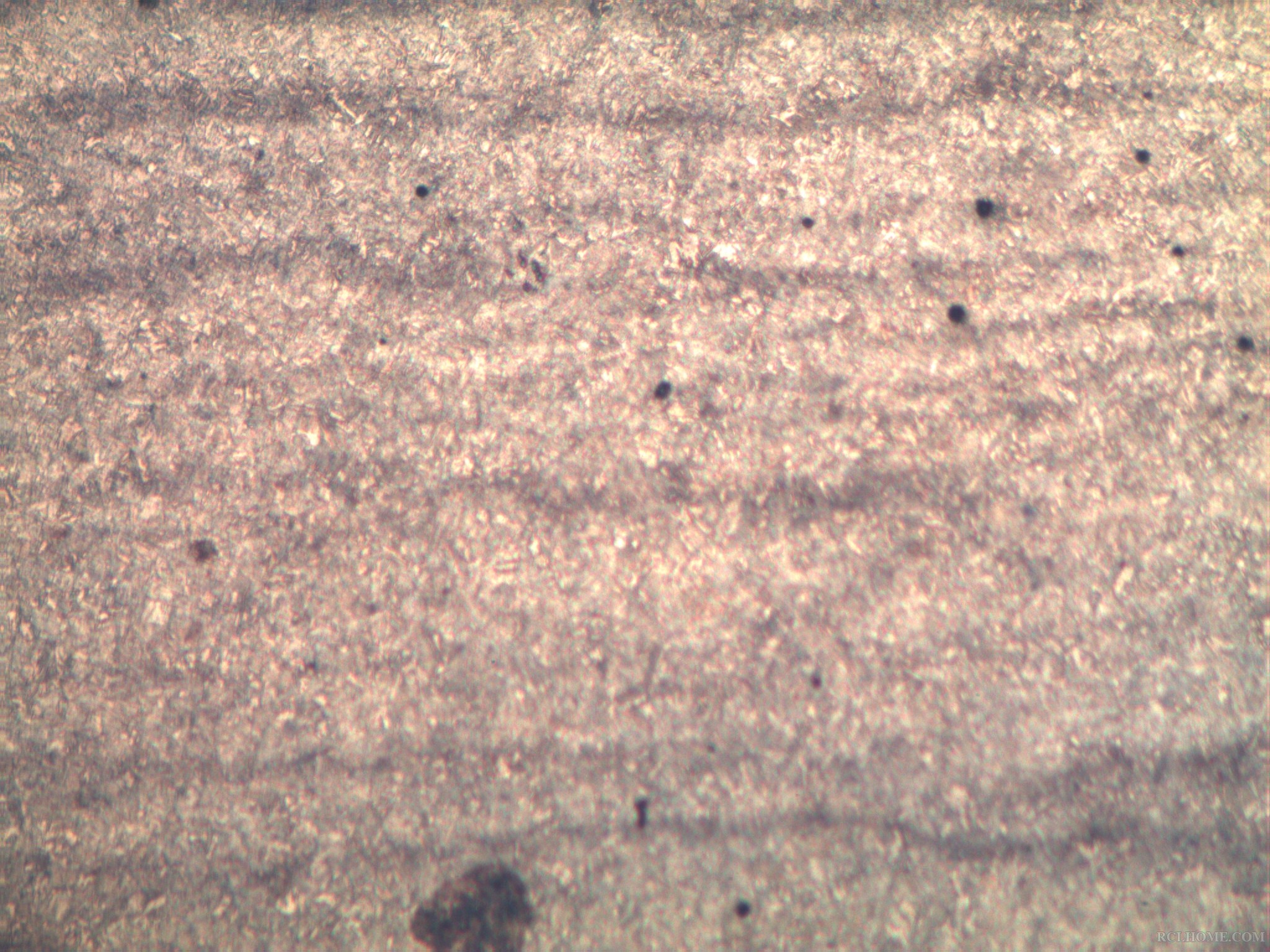

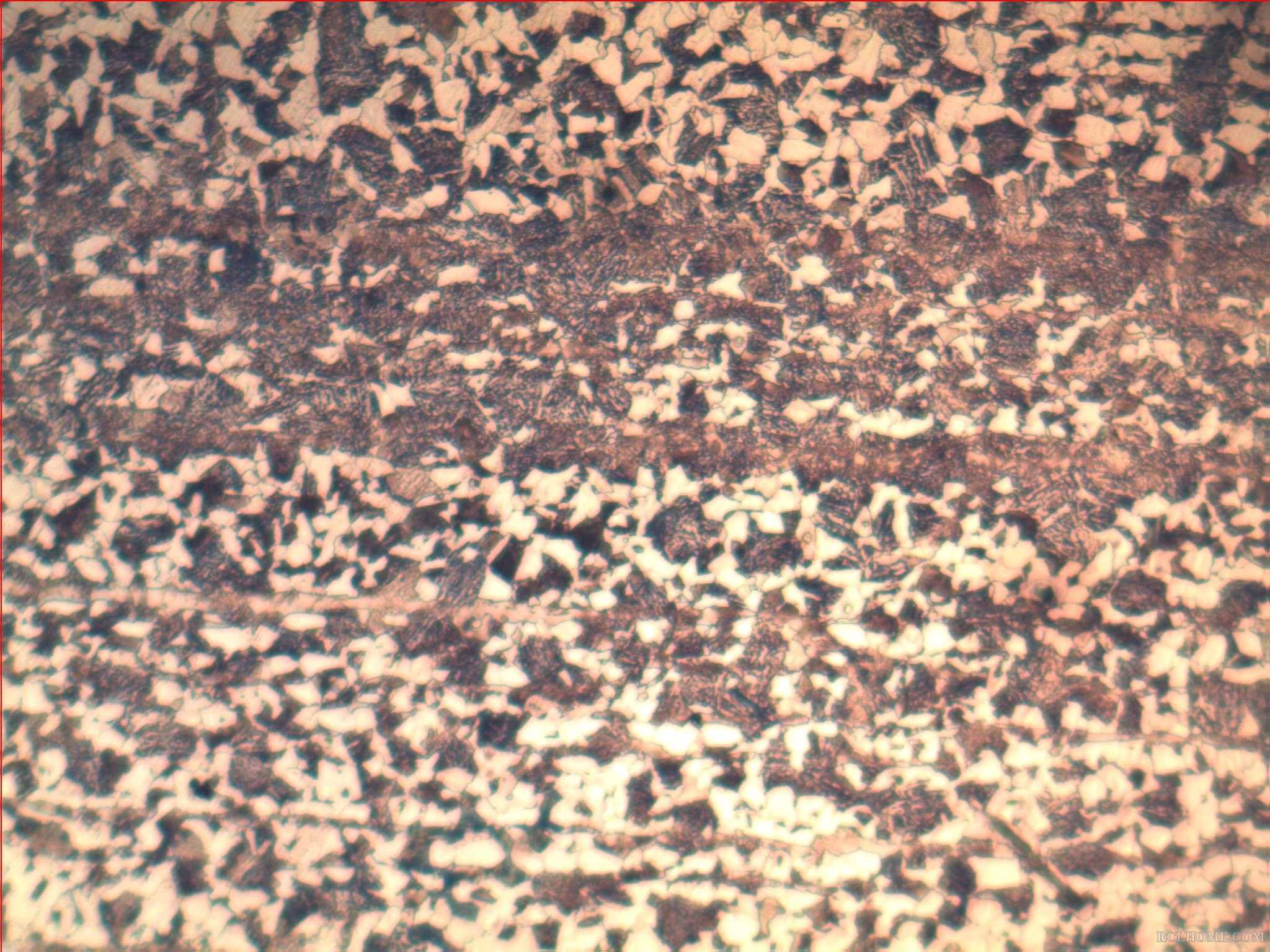

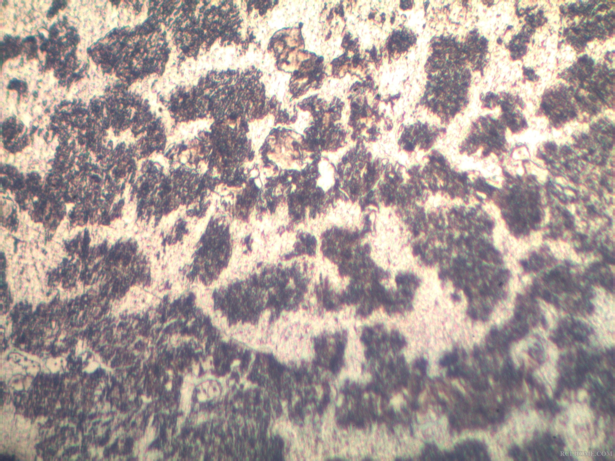

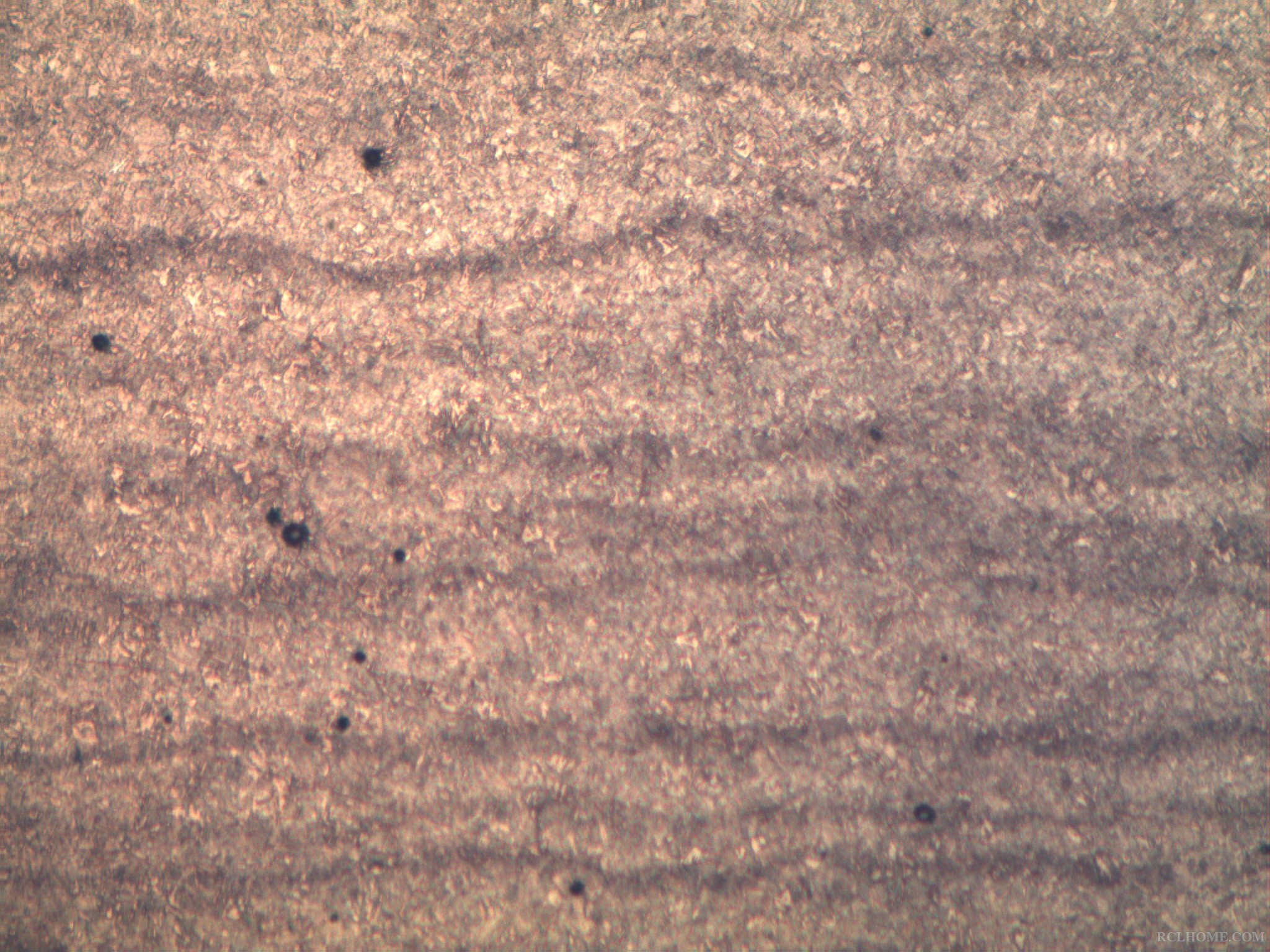

 楼主| 发表于 2013-9-30 16:28:17 | 显示全部楼层
再来几张图片
孤鸿踏雪 + 20 感谢提供!

发表于 2013-9-30 16:35:16 | 显示全部楼层
原材料带状偏析严重。

发表于 2013-10-1 15:51:02 | 显示全部楼层
这种材料应该采用正火工艺的,它不是调质钢,采用调质工艺做,即使硬度做到合格范围内,由于低碳合金钢韧性较好,后续不容易机加工也就很正常了,建议采用等温正火

发表于 2013-10-1 16:26:42 | 显示全部楼层
带状不是很严重,可以评为三级,仅此人观点!! 高温扩散退货可以减少带状

发表于 2013-10-5 08:01:55 | 显示全部楼层
      当然,可以 ...
这个带状组织的确不严重,没有4级那么严重的,2级差不多了,而且看这个组织应该还是在心部附近的
