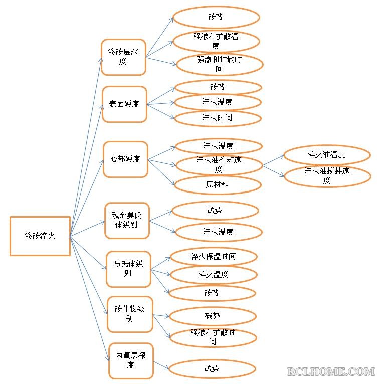

大家帮我看看这个用来做PFMEA的连续炉气体渗碳功能树分析有什么问题吗?

后清洗与前清洗无区别?

忘记上传后清洗了,娃娃帮忙看看渗碳淬火这一张是不是够具体?

你是按照检验项目来分项的。其中,有些内容是有内在的关联。关键还是在用途,作为一般的表面文章是可以的。但经不往内行的推敲。
建议将合金因子、主辅料的质量控制(如各类气体、液体、淬火介质名称等)加进去。
另外,原材料的质量情况、锻造及热处理、预备热处理的质量对渗碳淬火质量也有密切的重要影响,是否包括在内,供参考。

马氏体级别和回火工艺有关吗?
马氏体级别和渗碳碳势也无关吧?马氏体级别是按照马氏体针的长度来评的,碳势怎么影响它?

看来是有些肤浅了。
设备因素基本缺项。

以前的控制计划用EXCEL表格做,一个工序一个工序来写,一个一步一个步骤,过程细节,参数能详写,尽量详写。现在的用软件写,感觉从宏观着笔,比较好!只写产品特征,过程参数,工艺特征不宜详写,不然就自己把自己捆绑起来啦!审核时挑毛病挑剌特别多。不是文件逻辑关系混乱,就是过程参数不符。
连续过程中一个产品特征影响因素特别多,一个因素也可以影响到很多项产品特征,它们不是一一对应的关系,不是单值对应,也不是多值对应,而且影响程度大小不一,有的有影响,有的没有什么影响。只从宏观方面着笔,从产品特征入手,重点写上几条就可以了。其它方面自行掌握,不纳入文件控制范围。

从宏观着眼,不要求全面,只要求正确!
非常有把握的方面重点写上几条,其它影响不大的忽略不计!出现问题后再补充。

如果回火温度高了,马氏体变成索氏体了,不是有关了吗
