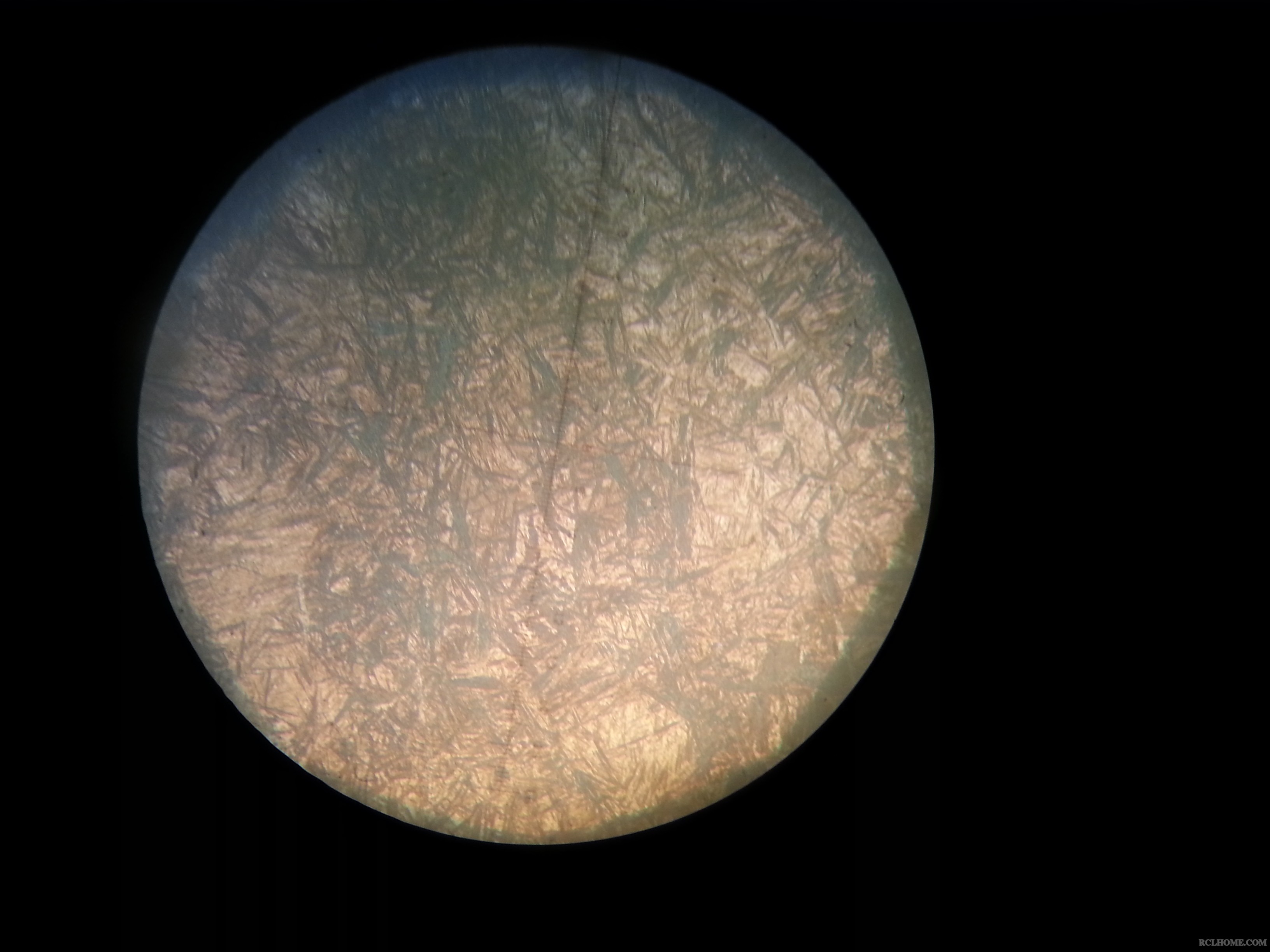

发表于 2013-9-24 19:40:50 | 显示全部楼层 |阅读模式
看图说话
 楼主| 发表于 2013-9-24 19:42:17 | 显示全部楼层
过渡区组织二
发表于 2013-9-24 20:50:52 | 显示全部楼层
请介绍一下:渗碳钢牌号、放大倍数、工件表面距离拍摄点是多少、显微硬度值等检测结果。
 楼主| 发表于 2013-9-24 21:31:35 | 显示全部楼层
吉哥:相信这个是用手机拍的吗?
发表于 2013-9-25 08:56:39 | 显示全部楼层
沧海一声笑 发表于 2013-9-24 21:31
吉哥:相信这个是用手机拍的吗?
是的,完全相信是用手机拍得十五的月亮。
发表于 2013-9-25 09:02:11 | 显示全部楼层
为什么说是过渡区呢?我看针马特征很明显啊。
材料应该是20CrMnTi之类的低碳合金钢。
 楼主| 发表于 2013-9-25 11:34:54 | 显示全部楼层
材料应该是20CrMnTi之类的低碳合金钢。 ...
铁匠大叔:是22CrMoH材质的渗碳齿轮,表面渗碳淬火组织正常,是渗碳层与心部组织的过渡区出现的组织,这个针状马氏体组织粗大不?
 楼主| 发表于 2013-9-25 11:36:02 | 显示全部楼层
吉祥如意 发表于 2013-9-25 08:56
是的,完全相信是用手机拍得十五的月亮。
手机对着显微镜目镜拍的图片,400倍下的淬火组织!
发表于 2013-9-25 11:53:06 | 显示全部楼层
沧海一声笑 发表于 2013-9-25 11:34
铁匠大叔:是22CrMoH材质的渗碳齿轮,表面渗碳淬火组织正常,是渗碳层与心部组织的过渡区出现的组织,这 ...
第一张图的视野里,马氏体级别按照QCT262来评级的话,超过5级了,最长的针有6级。
发表于 2013-9-25 11:59:20 | 显示全部楼层
请告诉此处的显微硬度值。及距表面的距离。
签到天数: 295 天
43
581
2179
2179
发表于 2013-9-27 14:41:03 | 显示全部楼层
这种过度区组织应该是淬火时表面冷却能力不足造成的类似于下贝氏体组织。
沧海一声笑 + 10 感谢支持
发表于 2013-9-28 09:23:02 | 显示全部楼层
风景 发表于 2013-9-27 14:41
这种过度区组织应该是淬火时表面冷却能力不足造成的类似于下贝氏体组织。 ...
如此推理,您觉得过渡区的组织应该是怎样的组织。
签到天数: 295 天
43
581
2179
2179
发表于 2013-10-3 15:47:51 | 显示全部楼层
过渡区的组织应该是细针状的马氏体组织。
签到天数: 437 天
124
1466
6678
6678
发表于 2013-10-3 17:04:58 | 显示全部楼层
