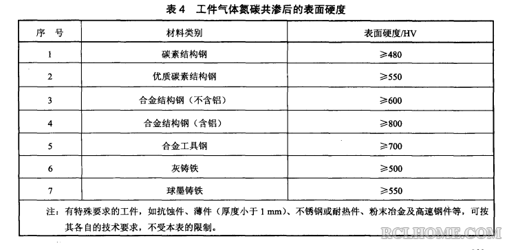

    这是GB/T22560-2008 ‘钢铁件气体氮碳共渗’中的截图,该表提出了对不同类型材料软氮化后的表面硬度值的技术要求。列表上部的‘表面硬度/HV’ 项,并没有对HV 检测时使用的试验力进行标注。有图纸将这种规定照抄为技术要求,比如,有一碳素结构钢工件,要求氮碳共渗后的表面硬度 '≥480HV'(可常见这种标注形式)。其中的问题是:
    1,作为图纸的技术要求,这种不注明试验力写法,对吗?正确的标注形式应该是啥样子?
    2,面对这种没有注明试验力的显微硬度(维氏硬度)的检测,你准备用多大的试验力来检测才是正确的?
     对第一位回答正确的回帖,我从本人的币库中奖励他(她)100币;如果获得100币的回帖,又被有根据有说服力论点否决了,我奖励他(她)200币。
     问题不在‘获奖’,重要的是要好好学习,认真消化并正确的应用相关标准,澄清市场中的某些含混问题

楼主你好,通常情况下按照国际标准,显微硬度检测试验力为HV(1),也就是1000g,当有特殊要求时按要求检测试验力进行。

软氮化工艺一般我会和客户讨论这个问题,显微硬度载荷我会给客户建议用100克,HV0.1

JB/T 6050 说明,例如 660HV0.5/20---------表示在试验力为4.903N下保持20秒时测定的小负荷维氏硬度值为660
HV后面没有特别指明数字的好像默认是HV1.

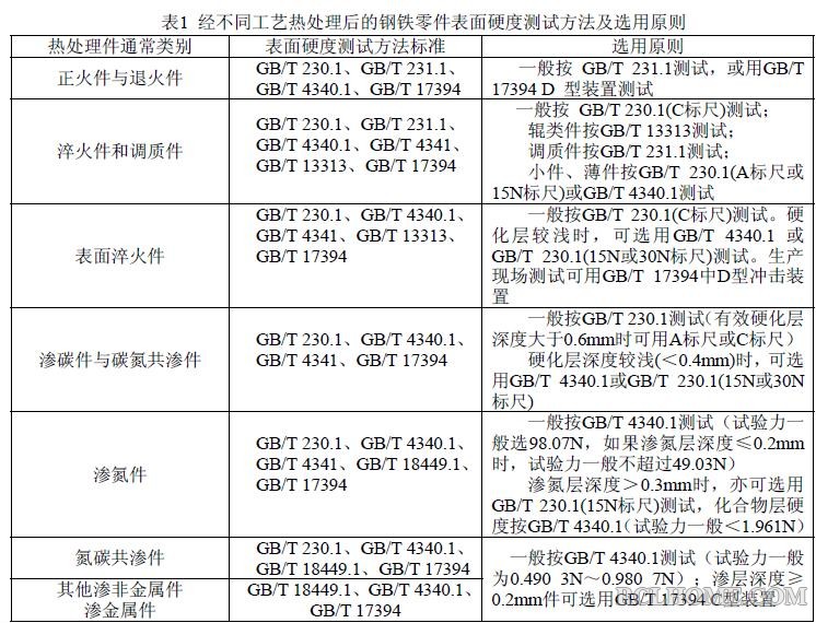

刚看了GBT 22560和JB/T6050,其中6050中对氮碳共渗件有试验力的选择推荐,如下:
一般按GB/T 4340.1测试(试验力一般选GB/T 17394 0.4903N~0.9807N,如果渗层深度不小于0.2mm其他渗非金属时,亦可选用GS/T 17394 中c型冲击装置测试

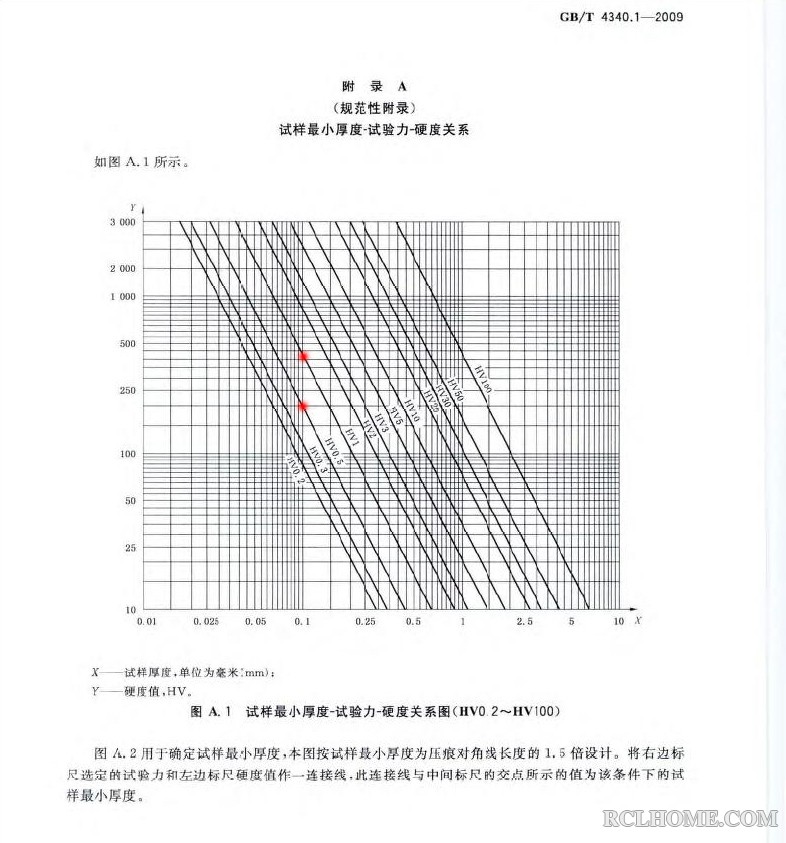

大家再看一下GBT 4340.1就明白了。要检测的硬度值、选择的载荷与试样最小厚度是有关系的,我理解就是要保证硬度测量时基体的支撑强度,保证测量数据的准确。

问题是要搞清楚检测的硬度值、选择的载荷与试样最小厚度究竟是什么关系?
如图两个红点处(试样最小厚度0.1mm---为使问题简单化,多变量问题让其中一个变量不变)
200HV0.5,400HV1是什么意思呢?
1.同一个试样厚度0.1mm时,用0.5kgf(4.9N)载荷检测时的硬度值是200HV,用1kgf(9.8N)载荷检测时的硬度值是400HV?
2.不同的试样厚度0.1mm时,当其硬度值略介于200HV时用0.5kgf(4.9N)载荷检测,当其硬度值略介于400HV时用1kgf(9.8N)载荷检测?
显然是第二种解释正确.
同理,当试样的硬度值,检测载荷介于此两点对应值时,试样的最小厚度必须大于0.1mm.三者相互制约.

我是这样理解:斜线规定了厚度下限——如果硬度是400HV1,试样最小厚度是0.1mm;如果硬度是200HV0.5,试样最小厚度是0.1mm。换个说法,对于0.1mm厚的产品,如果硬度400HV,最大可以用1kgf测,用0.5、0.3、0.2都可以,但是不能大于1;如果硬度200HV,最大可以用0.5kgf测。
