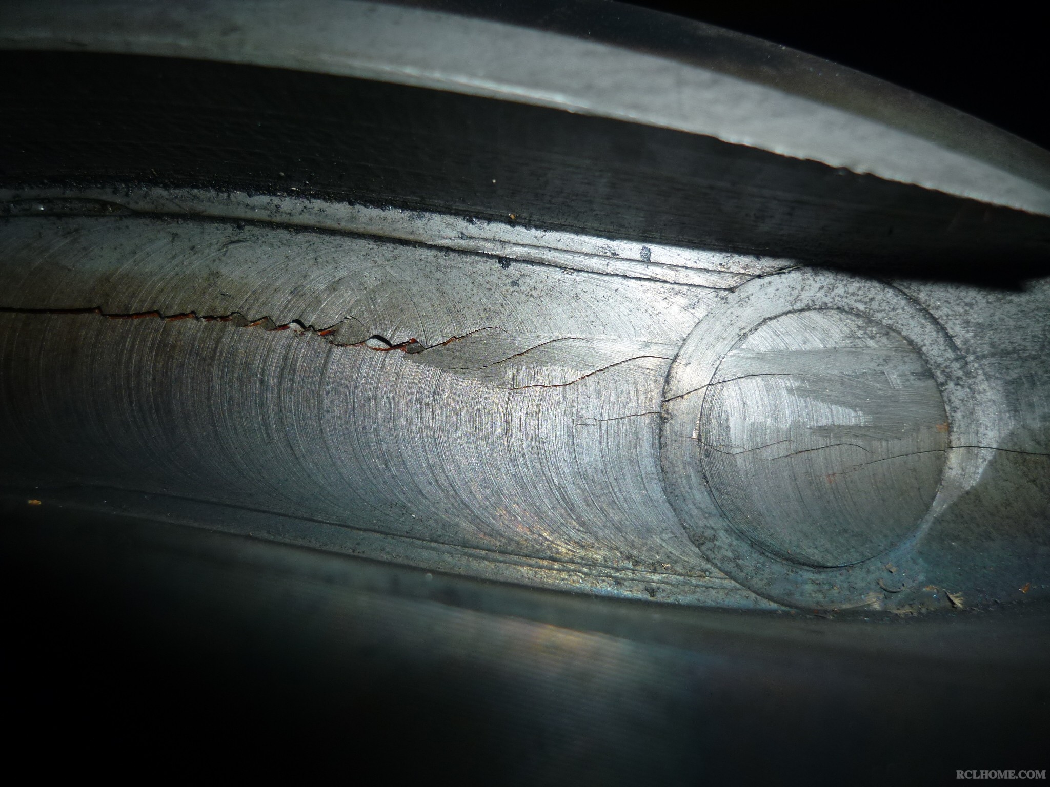

发表于 2013-9-22 18:49:13 | 显示全部楼层 |阅读模式
平面对应的一面
平面对应的一面
另一个地方铣穿了
另一个地方铣穿了
从平面看
从平面看
根部裂纹
根部裂纹
外形
外形

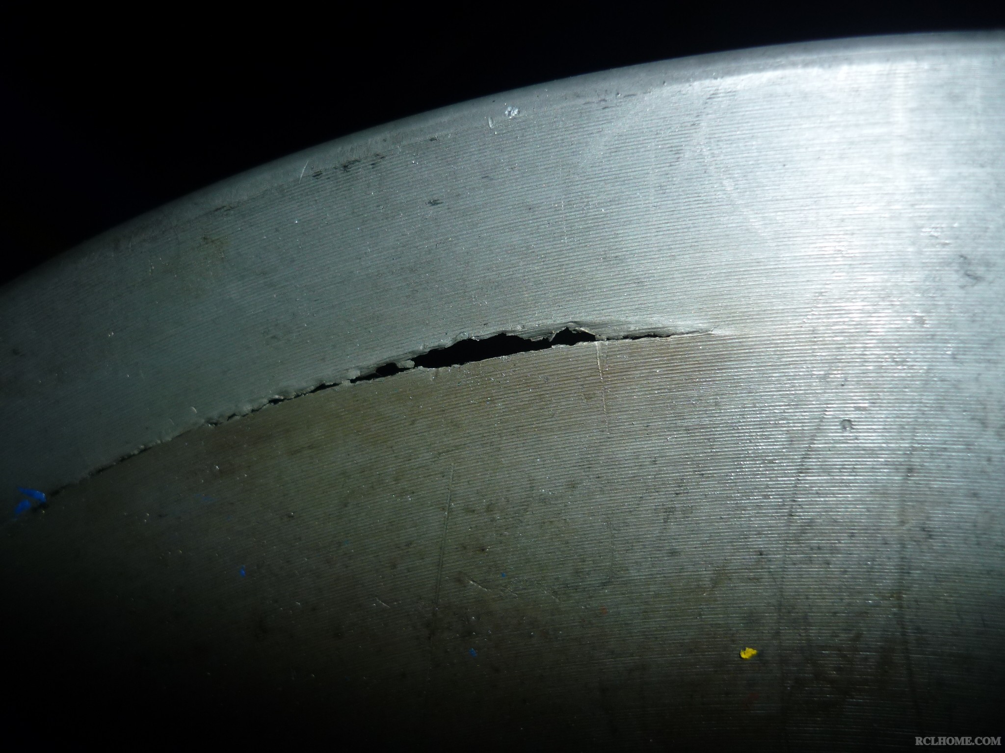

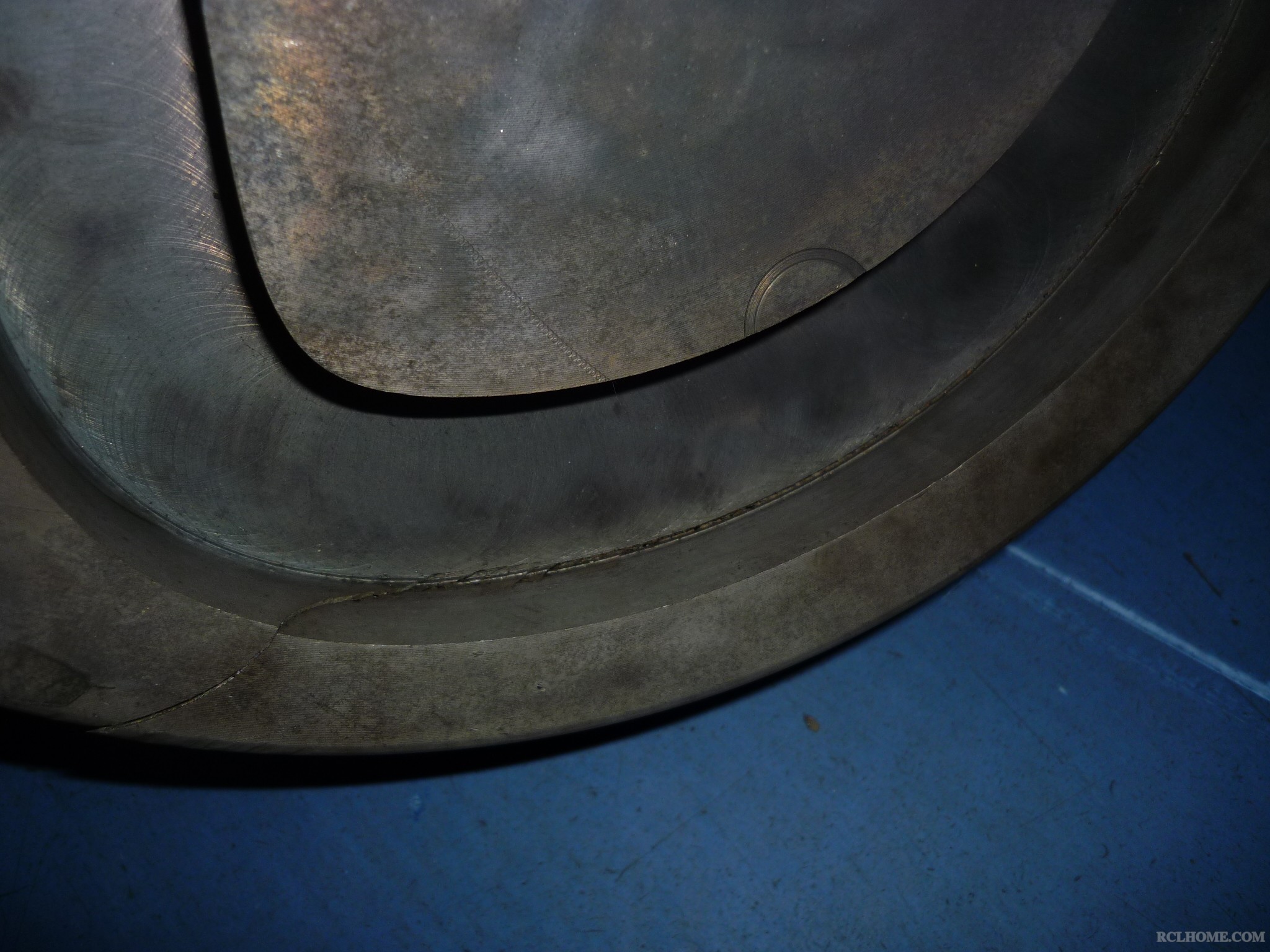

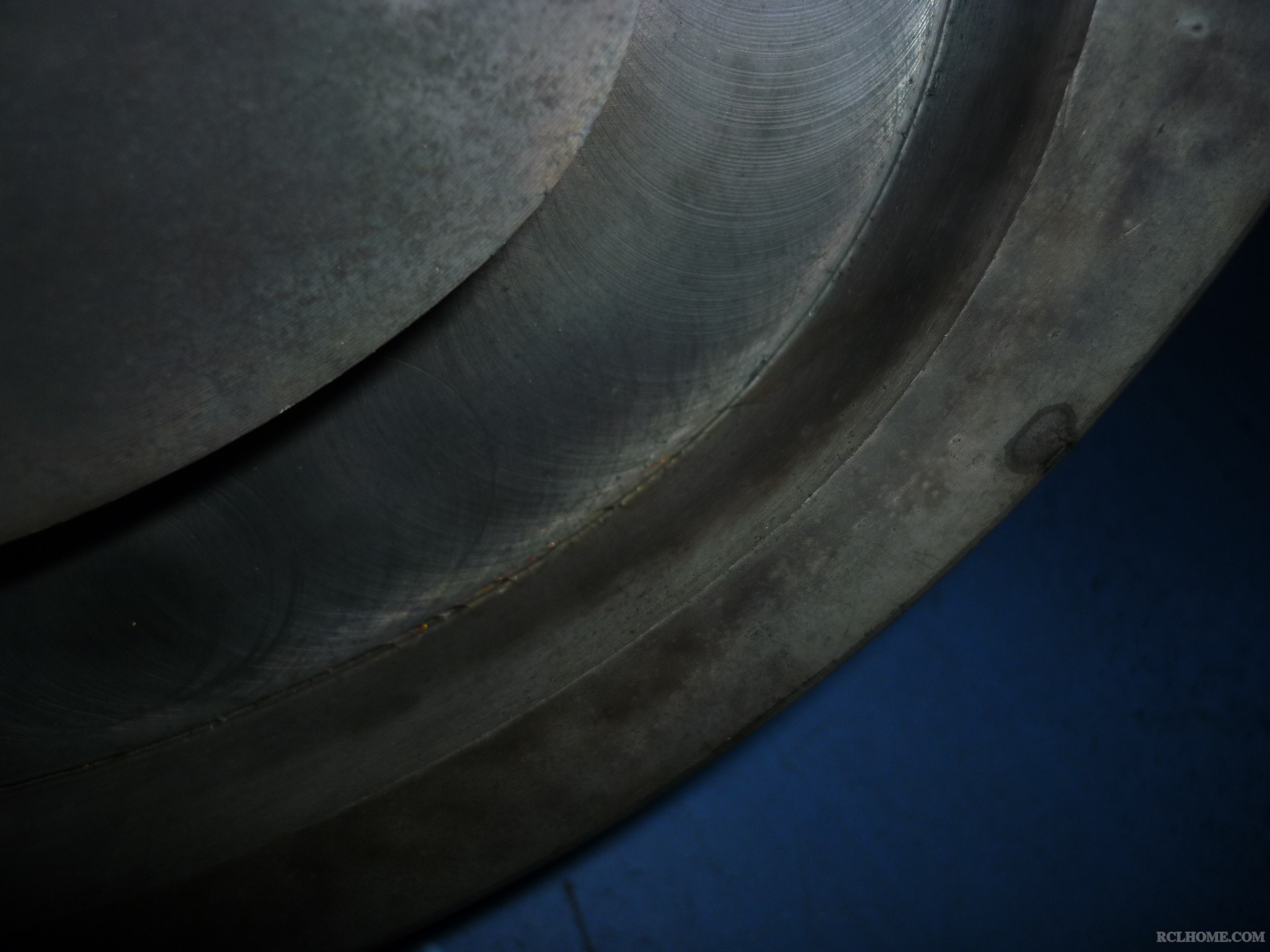

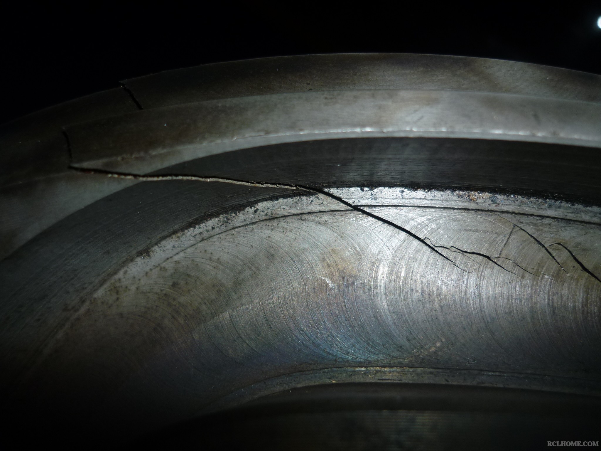

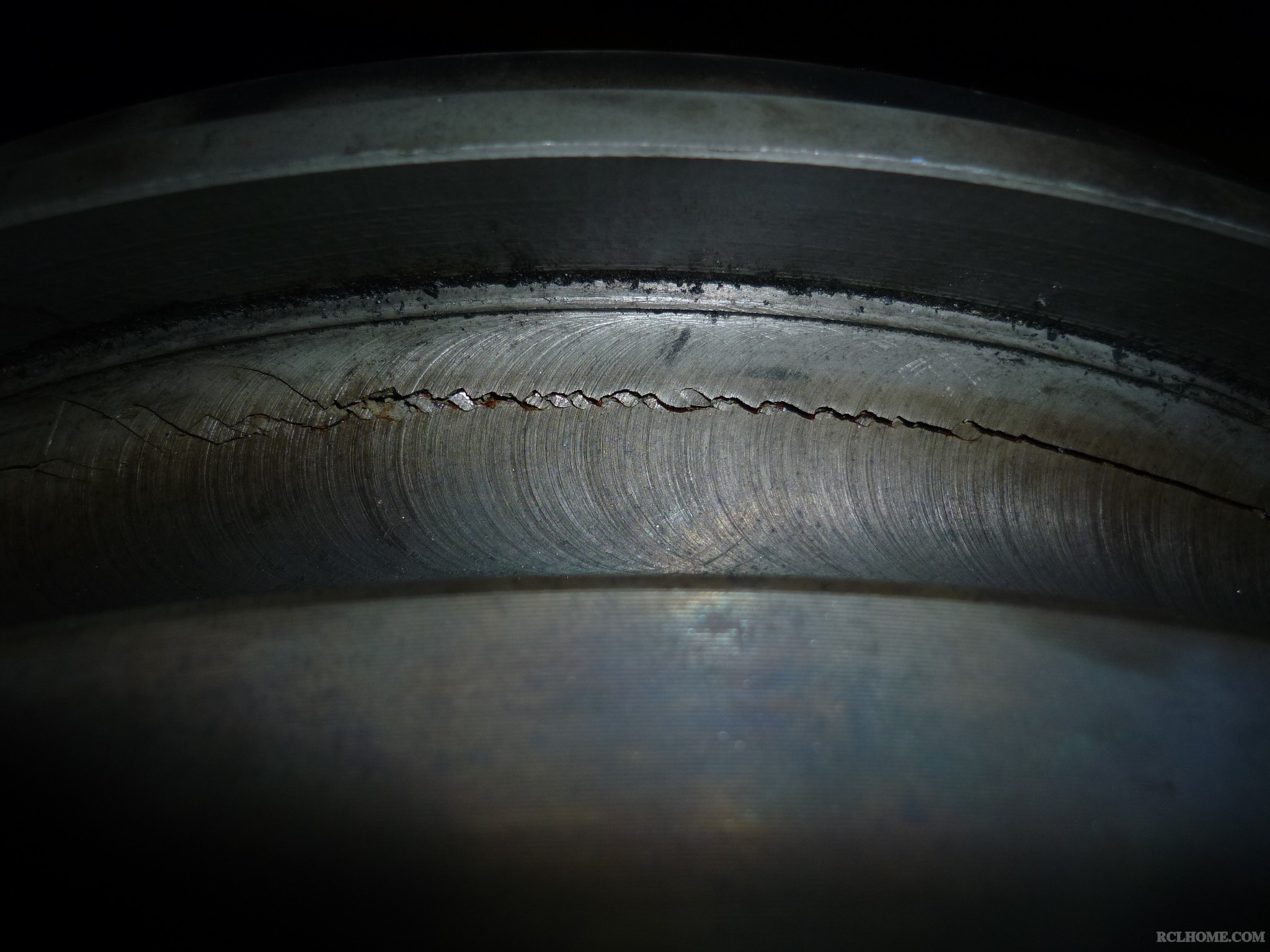

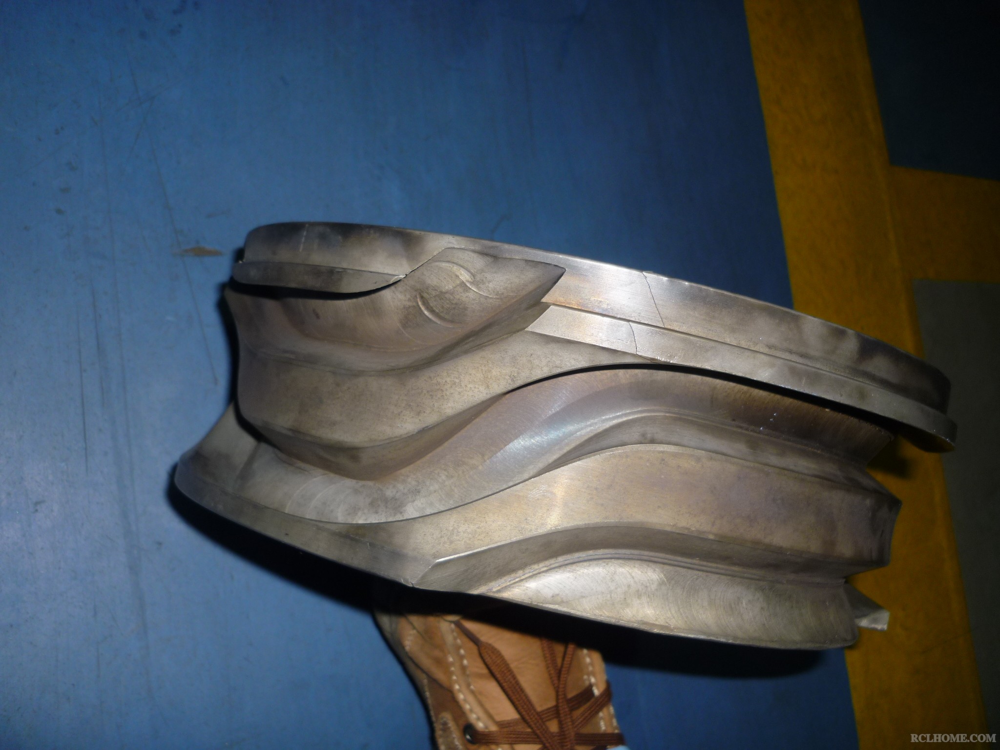

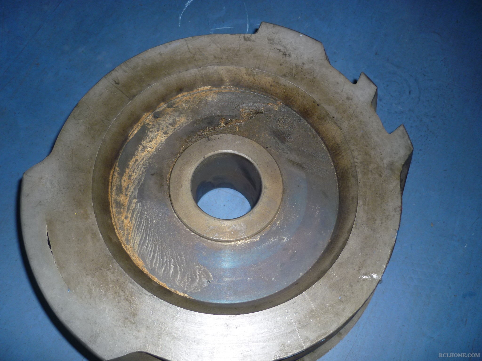

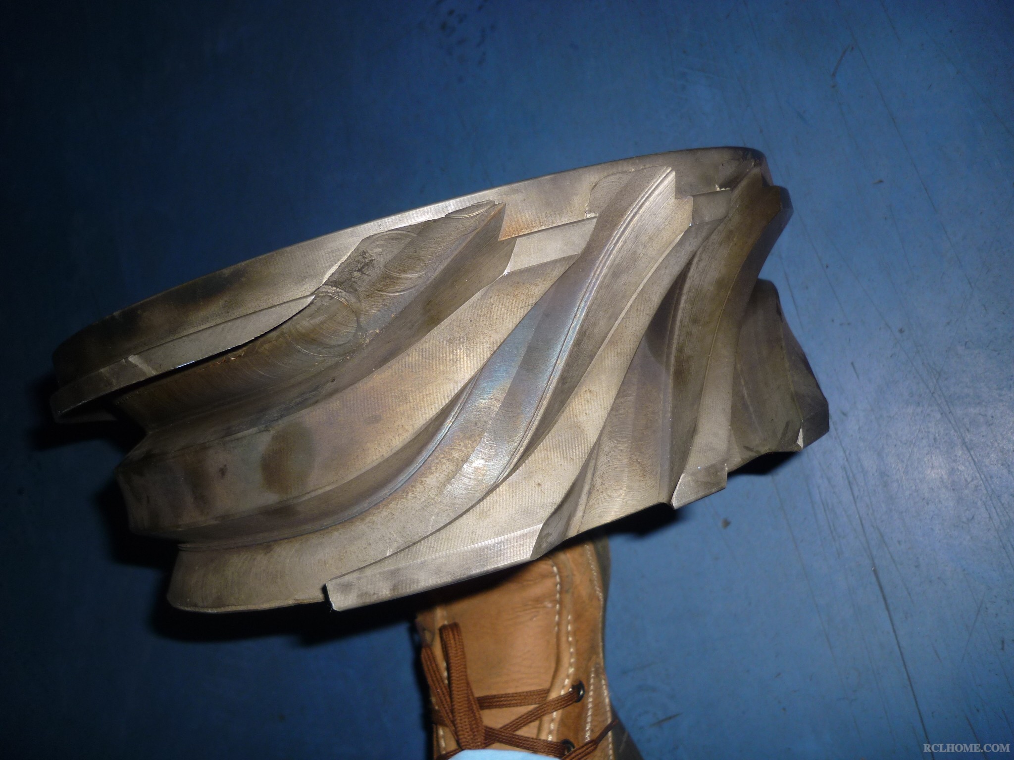

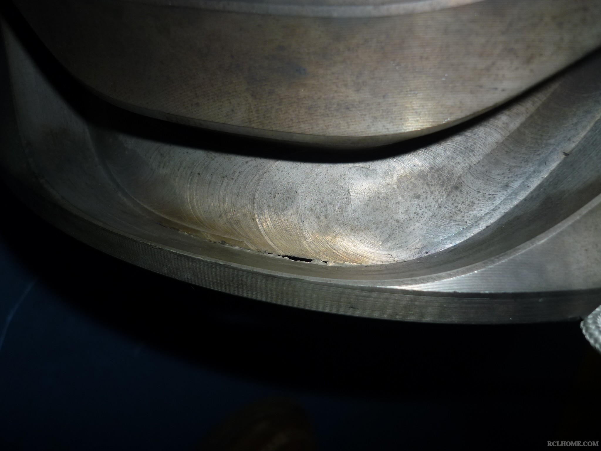

有一个产品,工艺:碳氮共渗。共渗温度:870,淬火温度820.油搅拌:低速30秒,中速25分钟。

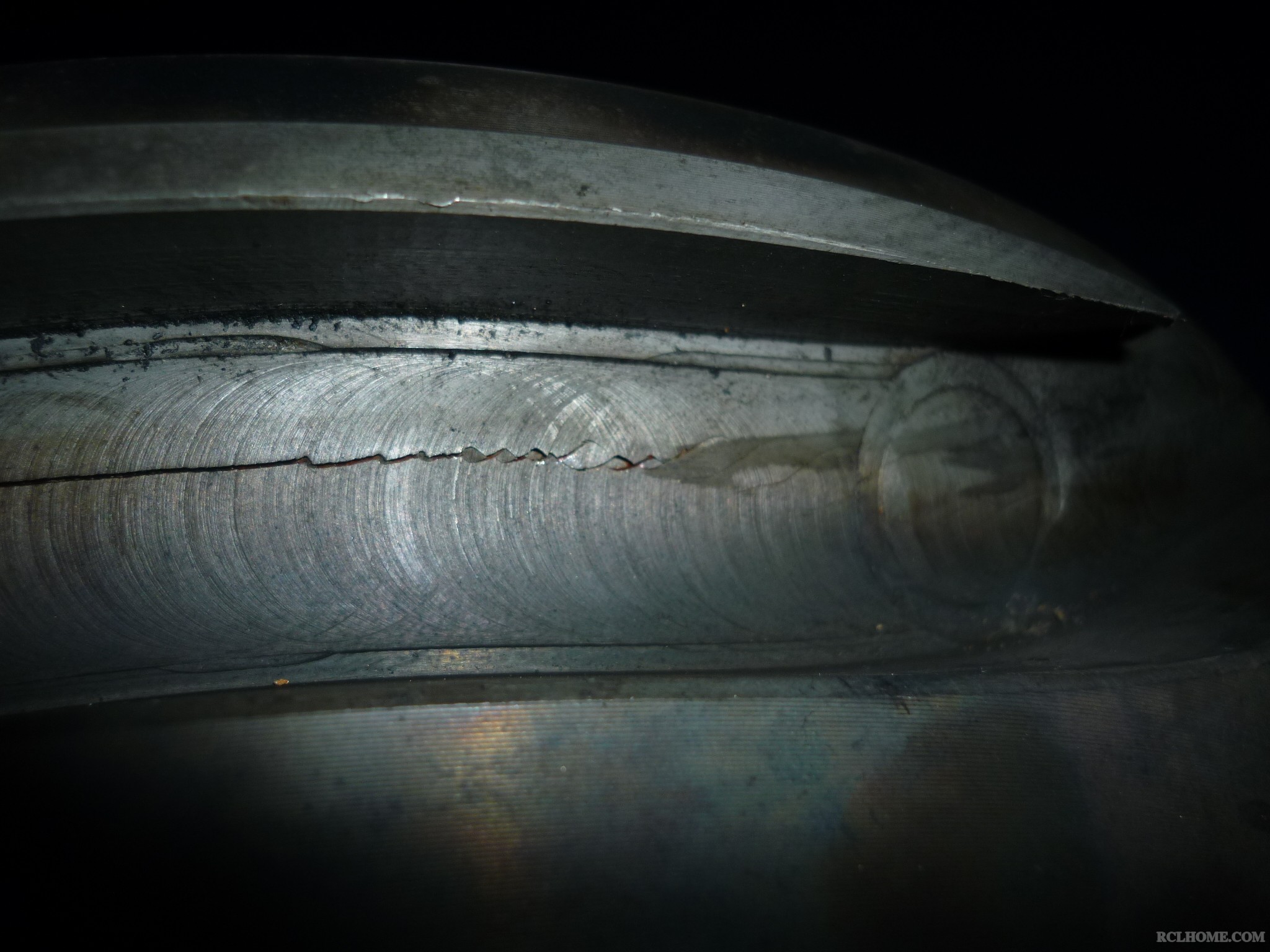

 楼主| 发表于 2013-9-22 18:56:06 | 显示全部楼层
每1.3.10张图,我看是被铣床铣穿的。第5.6.7.8.9图是从侧面看的放大图,对应的则是从平面看的根部裂纹,请教是什么原因形成的?

发表于 2013-9-22 20:10:28 | 显示全部楼层
淬火裂纹,但是什么原因引起的,还得细究!

 楼主| 发表于 2013-9-22 21:15:11 | 显示全部楼层
20CrMnTi原材没正火。根装炉方式有没有关系,这个产品是平方的,而且有裂纹的这面是朝下的,

 楼主| 发表于 2013-9-22 21:25:20 | 显示全部楼层
我在想:这个产品是平放的,槽是朝下的,在淬火冷却的时候,油一下进不到槽里冷却,但是外面已经冷却了,组织转变成马氏体,结果是拉裂了。不知道这个观点能不能成立,(如果没有别的原因的话)
发表于 2013-9-23 09:14:17 | 显示全部楼层
1.机械加工比较粗糙,易产生应力集中;
2. 结构突变处较多,同样易出现应力集中;
3. 建议碳氮共渗后缓冷出炉,采用盐炉等温淬火的方式。

发表于 2013-9-23 10:08:04 | 显示全部楼层
渗碳件淬火的话,还是得有一个260℃保温的过程,否则的话再马氏体转变时速度较快是会出现裂纹的。(个人见解)

“油搅拌:低速30秒,中速25分钟。”中速25分钟是不是时间太长了!
发表于 2013-9-23 22:48:36 | 显示全部楼层
miaozhengxiong 发表于 2013-9-22 21:15
20CrMnTi原材没正火。根装炉方式有没有关系,这个产品是平方的,而且有裂纹的这面是朝下的, ...
这样的淬火方式不对,凹面应该向上才对。
厚的地方先入水,薄的地方后入水。
发表于 2013-9-25 20:42:48 | 显示全部楼层
像补焊的零件。

 楼主| 发表于 2013-9-26 21:58:05 | 显示全部楼层
高工就是不一样,经验丰富,听说有一次,同样的产品也裂了,听说那个有过补焊。就是前一批的,不过我没看到过,这个产品做得很少很少,我是刚来这公司
miaozhengxiong 发表于 2013-9-26 21:58
高工就是不一样,经验丰富,听说有一次,同样的产品也裂了,听说那个有过补焊。就是前一批的,不过我没看 ...
不好意思,我是不负责任地说说的,谢谢您的坦率与夸奖!
我最近很少登陆,因为成堆质量问题要处理。
热处理人其实生活很艰辛——因为我们处处生活在与热处理相关的“各行各业”以及“各行各业中的人们”给我们设计的陷阱中!.....................
图片是一个典型的不同材料焊接件的热处理裂纹,或者真实淬火温度高于840℃..........这是直观判断的结果,还请楼主指正!

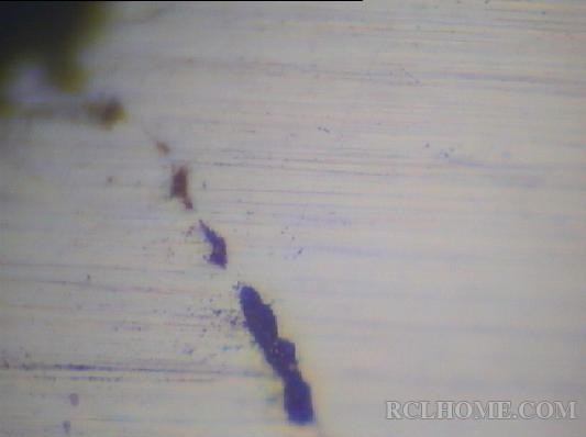

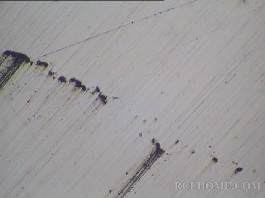

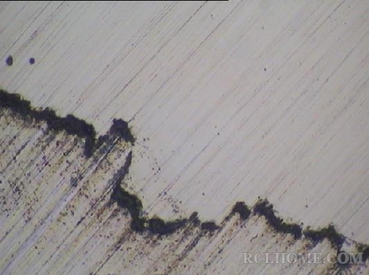

 楼主| 发表于 2013-9-27 11:40:29 | 显示全部楼层

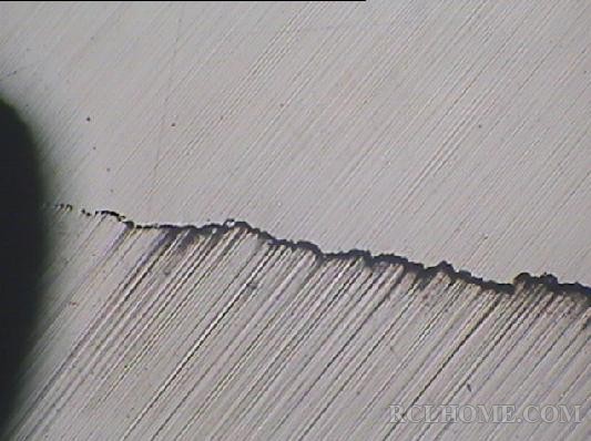

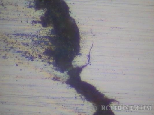

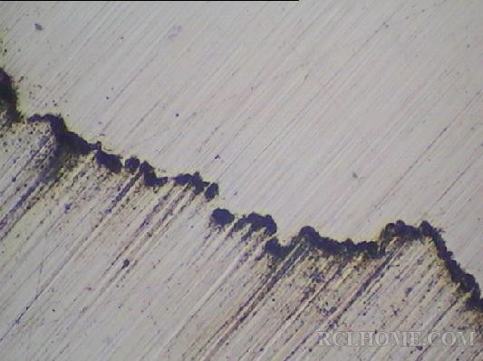

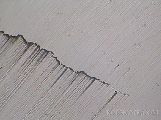

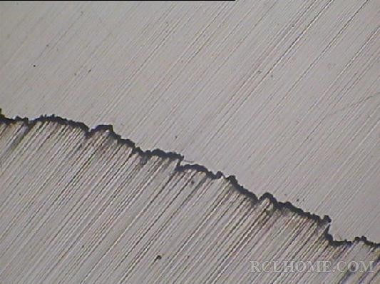

今天切开分析,发现一条裂纹,下面是裂纹的图片
1000倍
1000倍
心部位置1000倍 1000X裂纹表面.JPG 表面位置1000X 1000X裂纹.JPG 1000X裂纹中间 S轮淬火开裂400X最里边.JPG 400X心部位置 S轮淬火开裂400X外边.JPG 400X表面位置 S轮淬火开裂400X里边3.JPG 400X裂纹中间 S轮淬火开裂100最里边.JPG 100X心部位置 S轮淬火开裂100.JPG 100X表面位置 S轮淬火开裂100中部.JPG 100X裂纹中间。从裂纹看,我认为这条裂纹不是淬火裂纹,请高工们看看。裂纹表面无脱碳,裂纹是在什么时候产生的呢?思考中
发表于 2013-9-29 07:43:42 | 显示全部楼层
        这明显是淬火开裂,但其根源应该不在热处理(碳氮共渗)工序,应检查原材料的锻造。
        锻造时重点怀疑对象,楼主应该进行全面的失效分析:1)原材料材质分析,2)原材料硬度、金相组织及晶粒度检查,3)断裂件断口检查,4)断裂件裂口处取样进行硬度合金相组织检查;5)锻造工艺及锻后处理工艺(方法)调查了解。
发表于 2013-9-29 07:51:23 | 显示全部楼层
miaozhengxiong 发表于 2013-9-27 11:40
今天切开分析,发现一条裂纹,下面是裂纹的图片心部位置1000倍表面位置1000X1000X裂纹中间400X心部位置400X ...
        从这些图片看,疑似原材料夹渣、夹杂物,以及内裂纹。所以,应加强原材料和锻件的质量检查

 楼主| 发表于 2013-9-29 20:53:40 | 显示全部楼层
孤鸿踏雪 发表于 2013-9-29 07:51
从这些图片看,疑似原材料夹渣、夹杂物,以及内裂纹。所以,应加强原材料和锻件的质量检查 ...
谢谢杨工指点,我现在可以确定了

 楼主| 发表于 2013-9-29 20:57:59 | 显示全部楼层
谢谢杨工指点,我现在可以确定了,我只在只看到了原材组织是偏析,叫不叫化学原素偏析,我就看不出来了,就是一个区域铁素体很多,一个区域珠光体很多,好像还有气孔
