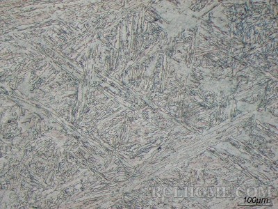

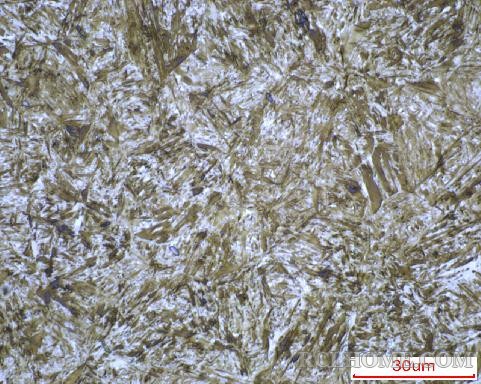

哪位大神能够帮我具体解释下,粗针马氏体,在渗碳件产生的机理!昨晚请教一位师傅,他说淬火有很大关系,我想不明白,哪位大神解释下,越详细越好!拜托!
发表于 2013-9-21 21:43:54 | 显示全部楼层
这种是过热引起的轴承钢粗大马氏体组织

 楼主| 发表于 2013-9-22 19:52:58 | 显示全部楼层
为何无人问津呢?是我问的弱智了 吗????
发表于 2013-9-22 19:57:52 来自手机 | 显示全部楼层
应该是碳势,温度过高引起,跟淬火没什么关系

 楼主| 发表于 2013-9-22 20:00:11 | 显示全部楼层
碳势,跟温度,我知道,具体产生在什么阶段呢?
发表于 2013-9-22 20:08:25 | 显示全部楼层
奥氏体化条件决定晶粒度,晶粒度决定了马氏体针长短,也就是我们说的粗大马氏体。
奥氏体化条件有哪些?一共三个:
奥氏体化温度,
在奥氏体化温度保温时间,
奥氏体化时的加热速度。

 楼主| 发表于 2013-9-22 20:12:38 | 显示全部楼层
奥氏体化条件有哪些?一 ...
您上述讲的,我能明白,那您能解释下,渗碳件在什么阶段会产生粗针m呢?我请教这里的师傅,他说跟淬火时的冷却有关系,我不是很明白!
发表于 2013-9-22 20:17:03 | 显示全部楼层
fjg 发表于 2013-9-22 20:12
您上述讲的,我能明白,那您能解释下,渗碳件在什么阶段会产生粗针m呢?我请教这里的师傅,他说跟淬火时 ...
看一下此帖http://www.rclhome.net/forum.php ... amp;page=3#pid16816
发表于 2013-9-22 20:18:30 | 显示全部楼层
似乎已经说得很明白了吧,马氏体针长还是短是由淬火前的奥氏体晶粒度决定的,
奥氏体晶粒度是由什么决定的呢?还不明白?

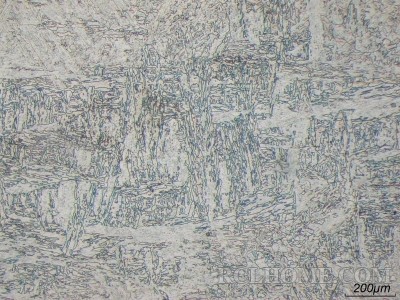

发表于 2013-9-22 20:21:33 | 显示全部楼层
粗大的淬火组织
粗大的淬火组织

 楼主| 发表于 2013-9-22 20:29:49 | 显示全部楼层
沧海一声笑 发表于 2013-9-22 20:21
粗大的淬火组织
粗大的淬火组织
看的不是很清楚,这么感觉有点象魏氏体组织?
