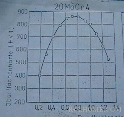

20CrMo4 淬火理论碳势:
发表于 2013-9-20 08:14:41 | 显示全部楼层
沧海一声笑 发表于 2013-9-19 15:48
比如:20CrMnTi,用0.68的含碳量是否会偏低?
我试过这个,表面硬度不成问题
