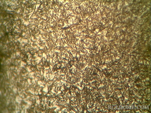

1.渗碳淬火过程中 残奥总是超标,不到20丝的厚度
原因怀疑淬火能力出现问题
2.为了消除残奥,在原来180度回火后,然后附加200度回火,残奥基本消除。
但是现在用200度,直接回火,残奥还是超标。请高人解释一下,消除残奥非得二次回火吗?原理及原因。
3.经测定表面碳是不超标的,残奥超标的原因是淬火液的问吗?
500X 马氏体及残奥
500X 马氏体及残奥

请问楼主:此图片的热处理状态及处理情况。
发表于 2013-9-14 14:36:15 | 显示全部楼层
标准的渗碳件 920渗碳  840直淬  180回火 炉子有小半年没用了,现在就出现这种状况。

发表于 2013-9-16 11:40:33 | 显示全部楼层
为了确认问题的所在。请楼主上传一张未经回火处理的图片。
